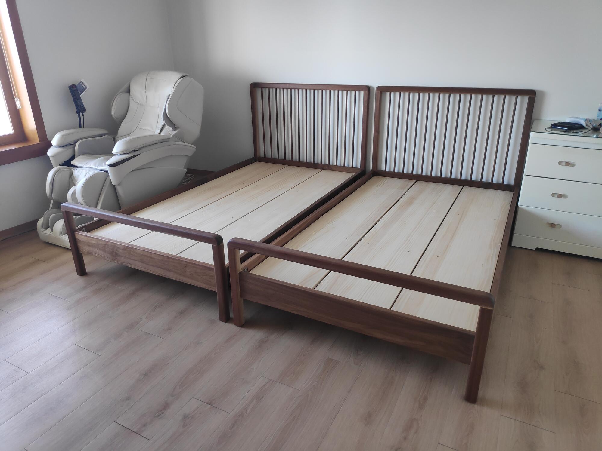

얼마전 북미산 월넛으로 만든 SS침대프레임 두개를 연결해놨는데 고급스럽고 마음에 드네요.
프레임도 튼튼하고 비교적 합리적인 가격이라고 생각합니다.

심플하고 아름답네요. 저정도면 그래도 가격 꽤 주셨을거 같습니다.

마감이 일반적인 원목가구와는 달리 수작업의 느낌이 물씬 납니다. 목재가 연결되는 부위가 자연스럽고 부드럽네요.
좋은 원목가구를 보니 보통 원목가구는 눈에 안들어오네요.
