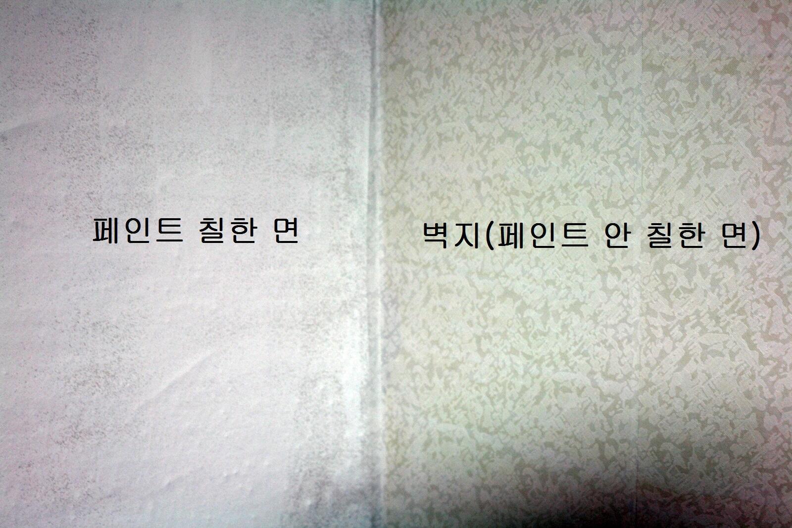

2. 색깔 선택은 샘플 책자를 받아서 눈으로 보고 결정했습니다. (업체가 친절하더군요^^)
3. 처음엔 그냥 흰색을 선택하기 쉬운데, 완벽한 흰색을 선택하면 블랙이 많이 뜨는 단점이 있습니다. 반대로, 회색이 짙을수록 블랙이 잘 살아나는건 사실입니다. 대신에 화려한 칼라의 색감이 다소 죽는 부작용이 있습니다.
그래서 저는 베이지 톤이 살짝 나는 흰색으로 결정했습니다.
      컬러명 --> White Dove (OC-17)
제가 올린 샘플 사진은 모니터로는 그냥 흰색과 구별이 잘 안됩니다.
얼핏 보면 흰색이라고 느낄 정도입니다.

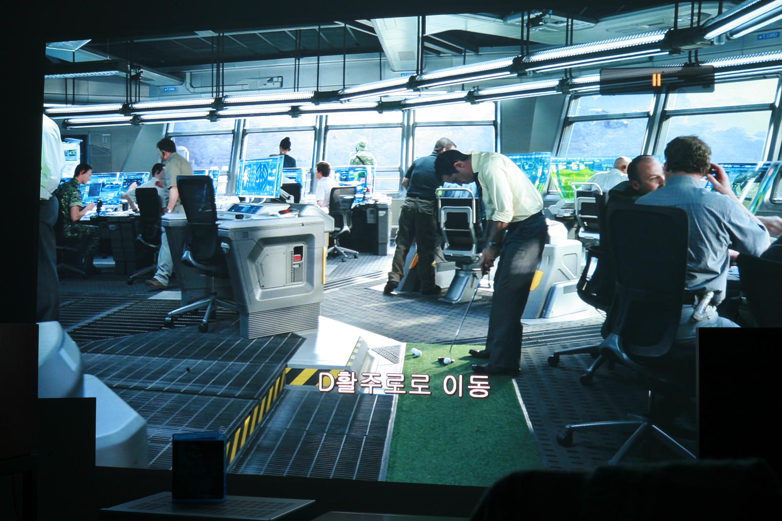

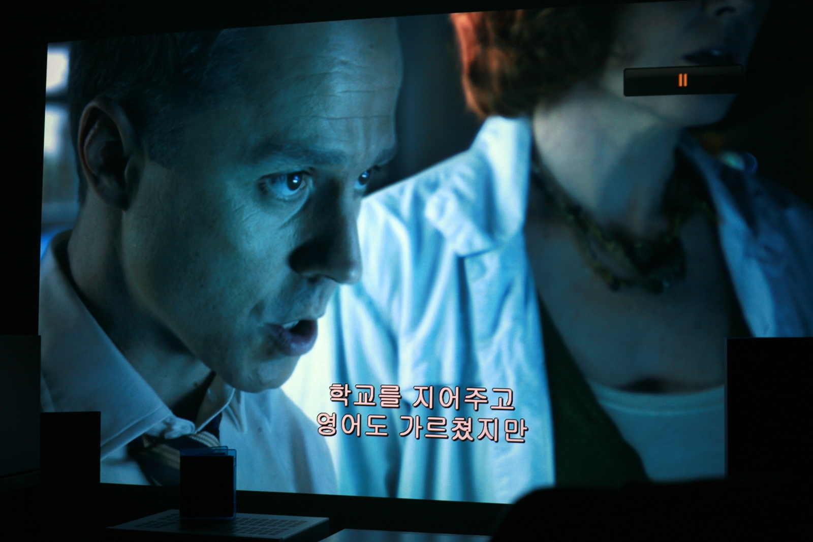

샘플 사진들은 다소 한계가 있으니 참고만 해주시기 바랍니다. (당연히 실제 화면이 훨씬 더 좋습니다.)
투사 화면은 110인치고 DSLR로 찍은후 포토스케이프로 색감을 살짝 조정했습니다.
  - 프로젝터: 미츠비시 HC3800
  - 플레이어: LG 390
  - 앰프: 온쿄 707
  - 타이틀: 아바타 블루레이

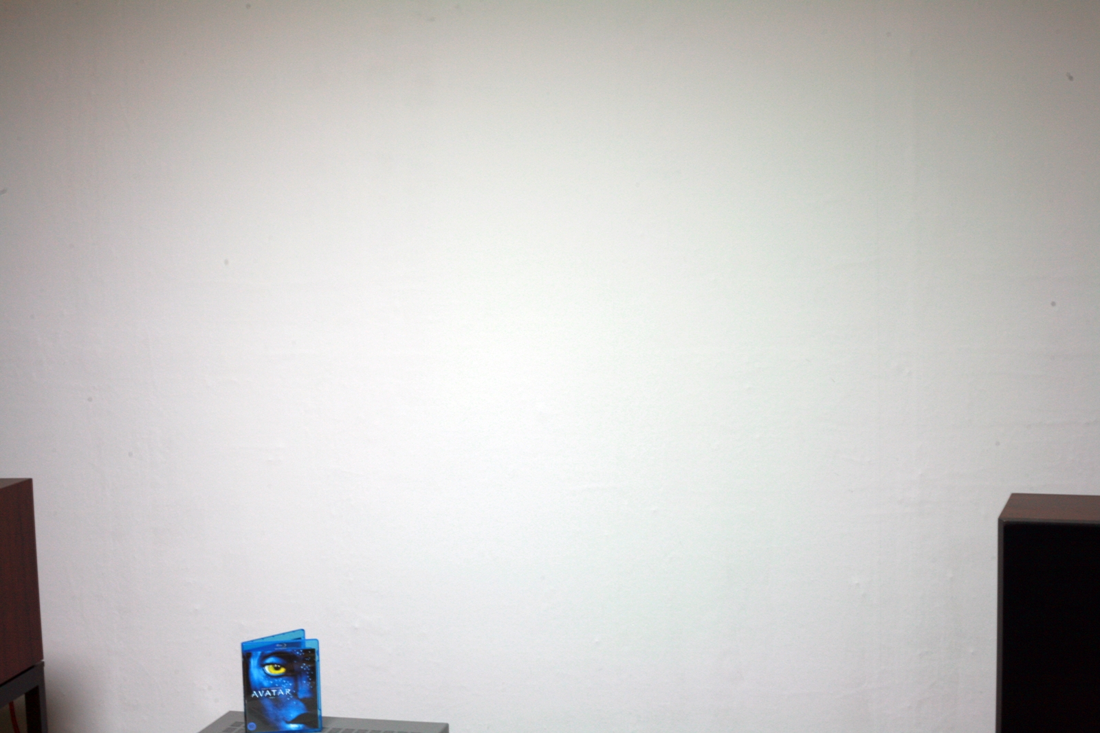

사진에서는 스크린이 고르지 않아 보이지만 실제는 고르게 흰색입니다.
벽면 우측 구석 입니다. 구석쪽이라 대충 칠했더니 페인트가 고르지 않습니다. --;
 형광등 켠 상태입니다.
 형광등 다시 끈 상태입니다.
