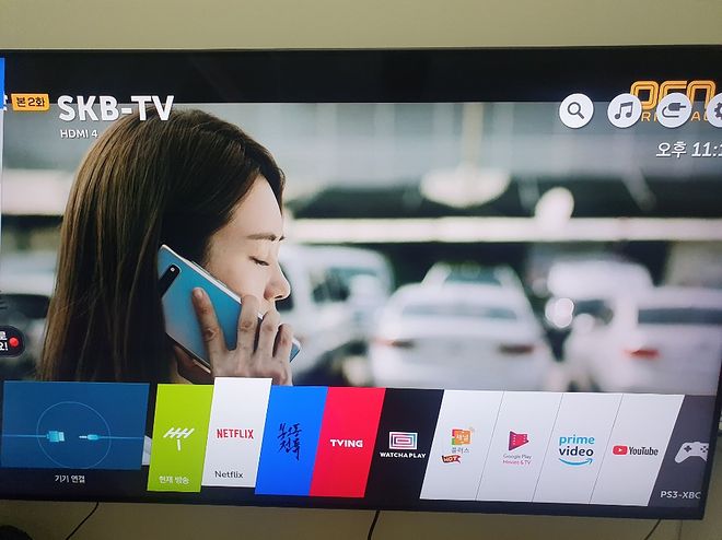

 근데 넷플릭스가 미국으로 해야된다고 본 기억이 살짝 나는데 한국으로 해도 넷플릭스 앱이 잘 되나요?
2019-04-26 17:42:18
넷플릭스/ 푹/ 티빙/ 왓챠 잘됩니다.

2019-04-26 22:02:56
저도 오늘 롬라이터가 와서 뒷판뜻고 방열판 뜯고까지 하고 ch341a 프로그램으로 읽어서
원본 롬파일은 백업해두고 국내코드로 변경까지는 알겠는데요~
dvr 활성화 가 어딜 수정해야 하는지 모르겟어요..
55SK8000PUA  - DVR 319746 DEC > 319810 - (4E142) HEX 42 E1 04
이렇게 적어주신부분이 4E142 위치를 42 E1 04 로 변경해야 한다는거죠??
저부분이 맞는건지.. 어딜수정해야하는건지 모르겟습니다..
국내코드로 변경하는것은 기본값이라도 있어서 위치 찾기가 쉬웟는데
전부 FF 로 되어있어서 어느위치인지모르겟습니다.
뜯기가 힘들엇어서  벌려놓은김에 다하고싶어서요...
도움부탁드립니다^^
Updated at 2019-04-26 22:14:58
DVR 주소는 설명서에 써있습니다.
 4F4 입니다.
02 E1 04  > 42 E1 04  이렇게 바꿔주시면 됩니다.
2019-04-26 22:56:50
로다곰님 정말 감사합니다. 드디어 성공했습니다~~^^
55SK8000PUA도 로컬변경 완료 되었습니다
LGU+셋탑 인데 리모콘도 잘먹네요^^

안녕하세요
65SK8000PUA 로컬변경진행 하였습니다
화면은 나오는데 소리가나오질않네요 ㅜ
윗댓글에서나온데로 툴옵션3. 오디오앰프쪽도 변경해봤는데 소리가안나오네요 ㅜ
문제가 뭘까요? 도와주십쇼 ㅜ
