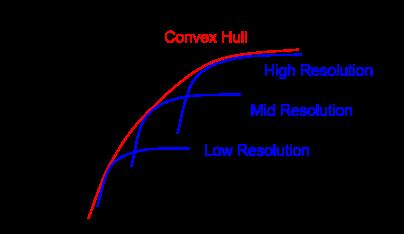

해상도에 따른 비트레이트 할당별 인코딩 영상의 품질 (psnr, vma 등)을 간략히 나타낸 차트입니다.
(실제로는 영상의 장면에 따라 위 차트와 다른 양상으로 결과가 나오지만 일반적인 상황에선 엇비슷하게 그려진다고 보시면 됩니다)
대략 내용은, 특정 해상도로 인코딩하려 할 때, 어떤 비트레이트를 할당해야 최적일까? 인데요. (여기서 최적이란 말은 영상의 용량 대비 화질입니다)
여기서 주목하실 점은 같은 비트레이트여도 특정 시점에서는 고해상도로 인코딩했을 때 품질이 더 좋다 입니다.
즉, 1080p와 2160p의 영상의 비트레이트가 동일하다 했을 때, 특정 비트레이트 이상 부터는 2160p의 화질이 더 좋다는 건데, 넷플릭스의 1080p 소스와 2160p 소스는 비트레이트 차이도 꽤 나기 때문에... (2160p -> 1080p로 다운샘플링 되어도 정보량의 차이가 어느정도 유지됩니다)
FHD 프로젝터로 4k 소스를 재생했을 때 화질 향상 효과를 어느정도 느끼실 수 있습니다.
2020-10-28 11:02:58
