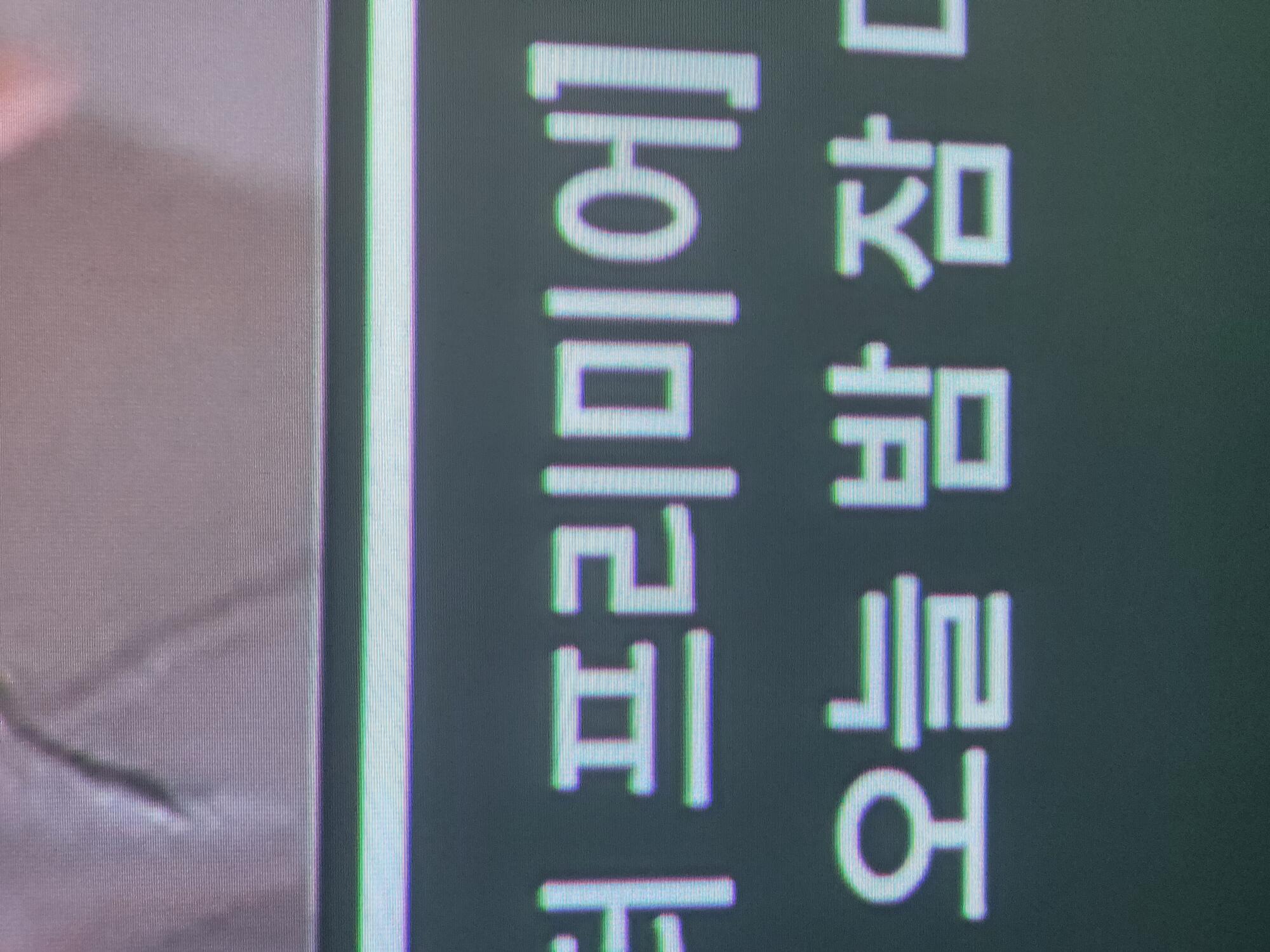

이번주 삼성 더프리미어9를 새로 들였는데...
적색 녹색이 번지는 현상을 발견해 as신청을해 기사님이 방문해서 기술지원팀에서
받은 답변이 기기 특성이라 정상이라는 답변을 받았습니다.
3판식 이다보니 색번짐이 있는것 같은데 기기 특성이라 as로도 조정도 안된다고 하는데
다른 분들도 더프리미어9 상태가 저와 동일 한가요?
그런데 이상한 점은 영상 중심을 기준으로 색번짐 위치가 좌우가 달라진다는 점입니다.
예를 들어 좌측은 왼쪽 적색 오른쪽 녹색이면 우측은 왼쪽 녹색 오른쪽 적색
보통 동일하게 어긋나야 판이 약간 어긋 났다고 생각이 드는데...
마치 중앙을 기준으로 기준으로 데카코마니 처럼 어긋난 증상이라
이제품을 반품할지 계속 사용할지 고민입니다.
이번주 내에 반품 의사를 전달해야해서...
동일 기기 사용자님들의 답변을 부탁드립니다.
그리고 혹시 초단초점 프로젝터 중에 패널 색상별로 조정 가능한 모델이 있나요?
이전에 사용하던 일반프로젝터중 소니는 조절이 가능 했는데
라이프 스타일에 맞게 초단초점 프로젝터 가려고 하는데...
이걸 안고 가야할지....반품을할지 고민입니다.

렌즈의 빛파장 차이의 굴절왜곡으로 인한 색수차같아 보이네요.
소니는 3판식이어서 패널 정렬 오차에 의한 컬러패널별 조절 기능이 필요했지만 삼성은 단판식 DLP 를 사용하므로 그런 조정 기능이 없을 것 같습니다.

이건 렌즈가 둥근 광학계 자체의 특성인 색수차입니다.
솔직히 원가절감 많이 들어간듯요..

증상이 정확하게 위분들 말씀하신 색수차 현상 같아 보이시나요? 아니면 정가운데를 기준으로 색이 다른거 같나요?
정가운데 기준으로 좌우 색이 다른거 같으면 일단 반품 해보셔요.
Updated at 2021-05-08 13:45:51
색상이 다르지는 않고 픽셀이 어긋나는 위치가 중앙부에서 극주변부로 가면서 픽셀 틀어진 위치가 변합니다. 흐오박님이 위에서 말씀 주신대로 중앙부가 제일 잘보이고 주변부, 극주변부로 갈수록 색수차?가 약해집니다. 백색에 접하는 색상의 대비가 심할경우(백바탕-흑, 흑바탕-백)에만 이증상이 관찰되고 색상이 들어간 영상에서는 사실 인지하기 어렵습니다.
개인적인 생각은 프리미어9는 3가지 색상의 레이저를 쏴서 색상과 광량을 만드는 방식이라
각도를 다르게 빛을 쏘기 때문에 위치에 따라 점진적으로 픽셀 틀어짐이 보이는것 같습니다.
3원색이 만나는 곳이 백색인데 물리적으로 한점에서 빛을 쏠수 없기에 3개중 2개는 각도를 틀어 한점에서 빛이 모이는 방식이라고 예상 됩니다.
소니의 경우 빛의 광량은 램프에서 강약으로 조절하고 rgb판은 따로 조절해 픽셀메칭을 했는데
rgb판의 틀어짐이 위치 마다 점진적으로 달라지는건 설명이 안되기 때문입니다.
프리미어7은 빛을쏘는 레이저가 1개라 이런 현상이 없을것 같은데 대신 칼라휠이 들어가니 무지개 현상이 있을것 같습니다.(프리미어7도 픽셀 틀어짐이 보인다면 제 가설이 틀리고 렌즈 문제일 수도 있습니다.)
즉 빛의 밝기와 색상까지 조절하는 3판식, 2판식 방식은 물리적으로 가지고가는 단점이고 초단초점 방식은 그 단점이 더욱 부각된다라는 개인적인 결론을 냈습니다.

말씀하신 내용은 소니의 '단일 광원+3판식'에서 나타나는 문제점 즉, 픽셀 어긋남인 듯 한데요.
이건 소니의 어쩔 수 없는 문제여서 다소간 조정도 가능하게 만들어 놓았지요.
그러나, 프리미어 9 같은 경우에는 '3광원+단판식'이라서 픽셀이 어긋날 가능성은 낮지 않을까요?
3광원은 결국, 동일한 광축으로 모이게 되는데 이게 조금이라도 어긋나면 그 색은 아예 안 보이게 되죠. 그리고 제가 알기로 단판식의 경우에는 사실상 R,G,B를 순차적으로 쏘는 것이므로 광원의 수와 무관하게 무지개 현상의 가능성이 있습니다. 다만, 단일 광원+컬러휠에 비해서 3광원은 무지개 현상의 가능성이 상대적으로 낮고 휘도를 더 높일 수 있으며 색상도 훨씬 많은 범위를 커버할 수 있다고 들었습니다.

개인적으로는 빛을 투사하는 광원의 각도가 달라서 그런게 아닐까 하는 추측을 하고 있습니다. (빛이 투사되어 상이 맺히는 부분이 이런저런 이유로 어긋나서 보이는 현상)
아래 lg초단초점의 경우 광원이 2개라 픽셀이 어긋나 보이는 현상이 1가지만 보입니다.
삼성은 광원이 3개라 픽셀이 어긋나 보이는 현상이 2가지가 보이고요.
엘지에는 레드 광원이 없어서 픽셀이 어긋난 부분에서 레드가 보이지 않습니다.
그에반해 삼성은 레드 광원이 있고 픽셀이 어긋난 부분에서 레드가 보입니다.

lg는 광원2개, 1가지 색상이 보이고
삼성 프리미어9는 광원3개, 2가지 색상이 보이는것 같습니다.
역시나 광원이 2개 이상인 초단초점 프로젝터는 위 증상이 다 보이는군요...

텍스트나 흑백의 명암비가 큰 경우에 유독 잘 보이기는 하나
일반적인 영상에서는 사실 인지하기 어렵더군요.
이런 담점에도 불구하고 라이프스타일에서의 장점이 단점 보다 크다보니
아쉬움은 있지만 만족하고 사용하고 있습니다.
