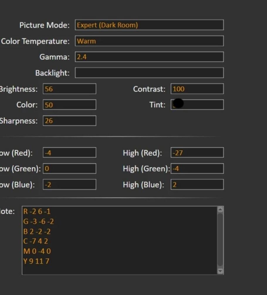

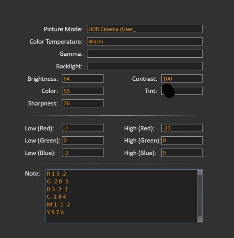

Hu70la 설정값 공유합니다.

포럼에서 퍼왔는데요 눈에 띄게 좋아지는 것 같아 공유합니다.

위에껀 시네마모드에서 hdr 켜졌을경우이고
아래는 전문가모드 (일반 sdr) 입니다.
각 모드에서 전문가 설정 들어가보시면 세부 조정 가능한 부분 찾으실 수 있을거에요.
출처는 해외포럼이구요 구글에서 avsforum 검색하시면 찾으실 수 있어요.

색깔별 low high 는 어디서 조정하는 건가요? 다른건 했는데 못찾겠네요
2021-07-28 08:34:22
전문가설정-화이트밸런스-2포인트 입니다.

전문가설정을 아무리 찾아도 없는데...
죄송하지만 어디에서 볼수있나요 ㅜㅡ
전체설정-영상모드설정-
여기서 명암 밝기등은 수정했는데...찾을수가 없네요 ㅜㅡ

느지막히 본 게시물 보고 설정해 봤는데...화질 끝판왕이네요 ㅠㅠ
공유해주셔서 감사합니다~
플스 게임용으로도, 영화용으로도 올려주신 세팅으로 하니 화질 정말 좋게 변했습니다.
제 눈엔 색상이 조금 약한것 같아...색상만 조금 올리고 사용했습니다....

유용하셨다니 다행이네요.
자세히 보시면 샤프니스가 26에서 27로 바뀔 때 과하게 확바뀝니다.
TV는 대충 설정하며 보는데 프로젝터는 설정에 영향을 많이 받아 바꾸는 재미가 있는 것 같습니다.
