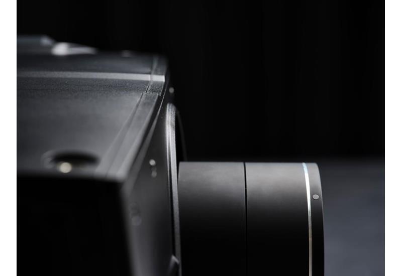

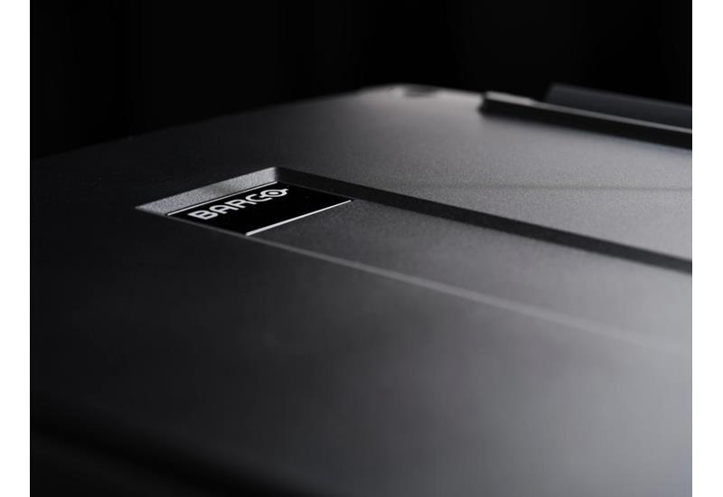

완전 프로영역 빼고 컴펙트 사이즈에선 처음인 것같아요. (컴펙트라지만 무게가 30킬로 정도됩니다)
바코에서 F400-HR이란 네이티브 4K DLP를 드디어 시판에 들어갔네요.
특징은 4k 240hz지원하고 펄스 기술로 최대 6K해성도 지원한다네요. 왜 8K가 아닌가 싶은데 아마도 시네마스코프(2.37:1 화면비 지원) 모델이 나올 모양입니다.
요건 레지덴셜 라인업으로 가겠지요.
가격은 아직 획인 못했네요.
랜즈 빼고 3~4만불 예상하고 있지만 모르겠네요. 다행히 렌즈는 F시리즈 계속 호환되네요.
아래는 바코의 소개 글입니다.
그가 왔습니다: 세계 최초의 기본 4K 단일 칩 프로젝터입니다! 교육 및 시뮬레이션 고객의 요구 사항을 위해 특별히 설계된 F400-HR은 최대 240Hz 처리 속도의 기본 4K 해상도로 고급 교육 시스템에 성능, 속도 및 정밀도를 제공합니다. 초고속 처리, 뛰어난 레이저 조명 및 극도의 신뢰성을 믹스에 추가하면 가장 까다로운 애플리케이션에서도 사용할 수 있는 모든 경우를 지원하는 프로젝터를 얻을 수 있습니다
4K(4,096 x 2,176) 해상도를 통해 놀라운 품질의 이미지를 표시할 수 있습니다. 강력한 내장 픽셀 이동 기능을 사용하여 6K 이상으로 끌어올려 아주 작은 세부 사항도 생생하게 표현할 수 있습니다. 그러나 이 프로젝터를 시뮬레이터 시스템에서 사용하기에 정말 독특한 것은 기본 4K 해상도에서 최대 240Hz의 초고속 처리입니다. 가장 빠르게 움직이는 시나리오조차도 여전히 모든 픽셀을 완벽하게 보여줍니다.
차세대 독점 Barco Pulse 플랫폼을 기반으로 하는 F400-HR은 또한 이 소프트웨어 아키텍처의 탁월한 고대역폭 용량을 활용하여 최소한의 시간 지연으로 여러 고급 처리 작업을 효율적으로 수행할 수 있도록 합니다. 또한 F400-HR은 충격 및 진동에 대한 등급도 완벽하므로 모션 플랫폼에서 사용하기에 적합합니다.
