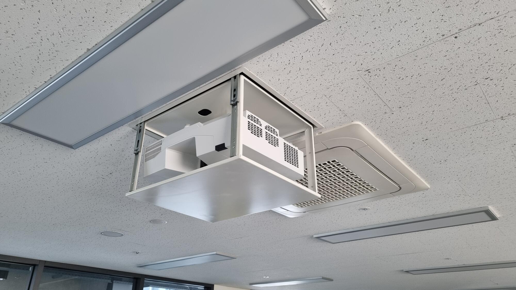

각 집마다 각각의 사정이 있을 수 있는거지만, 일반적으로 집에서는 천장에 다는게 좋습니다. 바닥에 놓는 경우 특별한 제품을 찾기가 어려운데, 왜냐하면 그냥 책상위에 놓거나 탁자위에 놓거나...하여간 평평한 가구 아무데나 올려놓으면 되기 때문이죠. 천장에 달기위해서는 브라켓이라든가 이런 저런 장치가 필요한데 바닥에 놓을 경우는 그냥 평평하기만 하면 되거든요......까지 쓰고 다시 읽어보니, 바닥에 놓는게 아니라 천정에 매다는데 뒤집지 않고 또바로 놓고 싶다는 얘기인가 보군요. 그건 투사각 때문에 어렵습니다. 상하키스톤 사용할 수는 있겠지만, 대부분 상향투사가 되기 때문에 천장에 달경우는 뒤집는게 정석입니다.

몇몇 특별한 경우를 제외하고 대부분 플젝의 수직 투사각은 상향투사입니다. 즉, 방바닥에 놓으면 벽면에 투사가 됩니다. 그런 플젝을 뒤집으면 하향투사가 되겠죠. 방바닥에 놓고 뒤집으면 벽면에 투사가 되는게 아니라 방바닥에 투사가 됩니다. 즉 천정에 달때에는 뒤집어야 벽면에 투사가 되고 뒤집지 않으면 천정면으로 투사가 됩니다. 그림으로는 간단한데 말로 설명하려니 어렵네요. 하여간 빛이 기계와 수평으로 나가는게 아니고 윗쪽으로 나갑니다. 천정에달고 뒤집지 않으면 벽면이 아니라 천정을 비추게 됩니다.

위 사진처럼 설치시 프로젝터는 뒤집어서 설치 됩니다

저런 형태로 천장에 거치하면서 플젝을 뒤집지 않고 쓰려면, 엘리베이션식 거치대를 써서 쓸 때는 많이 내려오고 안 볼 때는 천장에 수납시키는 식으로 쓰면 상하 쉬프트 한도 내에서(쉬프트가 없거나 각이 좁으면 이것도 별수없지만) 잘 되긴 합니다. 아래 사진 같은 식입니다. https://dvdprime.com/g2/data/cheditor5/2112/mania-done-20211227222826_aerbfsyc.jpg

johjima님, 엘리베이션이 아닐 모델은 없을까요? 사실 수납은 별 필요도 없고 천장에 상처가 나니까(매우 큰 사각 홈) 그냥 거치만 하고 싶은데요.

본문 사진의 그것도 매우 큰 사각 홈이 생긴 걸로 보이니 그런 것도 안 된다면 글쎄... 그냥 천장에 브라켓 달고 천장용 뒤집어 설치해도 전문 업체에 맡기면 수평 최대한 맞춰 줍니다.
그게 아무래도 불안하다면 제 룸처럼 높은 랙을 두어 얹거나 해도 되긴 합니다만, 그것도 여의치 않다면 아무래도 일반적인 설치 방식은 아니니 프로젝터/스크린 전문 설치 업체에 문의해 보시는 게 좋겠습니다.

높은 스피드랙(앵글랙)같은거 조립해서 얹어두셔야 할것 같습니다.

대부분의 프로젝터는 쏘는 각도가 위로만 쏴집니다. 그래서 천정에 설치하면 뒤집고, 바닥에 설치하면 바로 세워두는 거죠. 이 상하향 각도에 여유가 있는 모델들도 천정에서 바로 둬서 스크린에 정상적으로 쏠 정도는 아닙니다.
