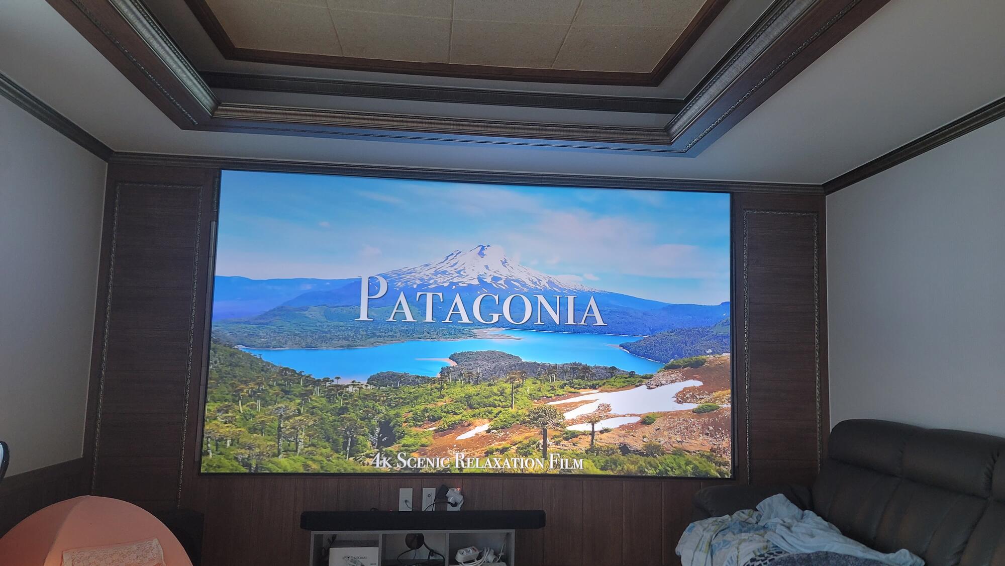

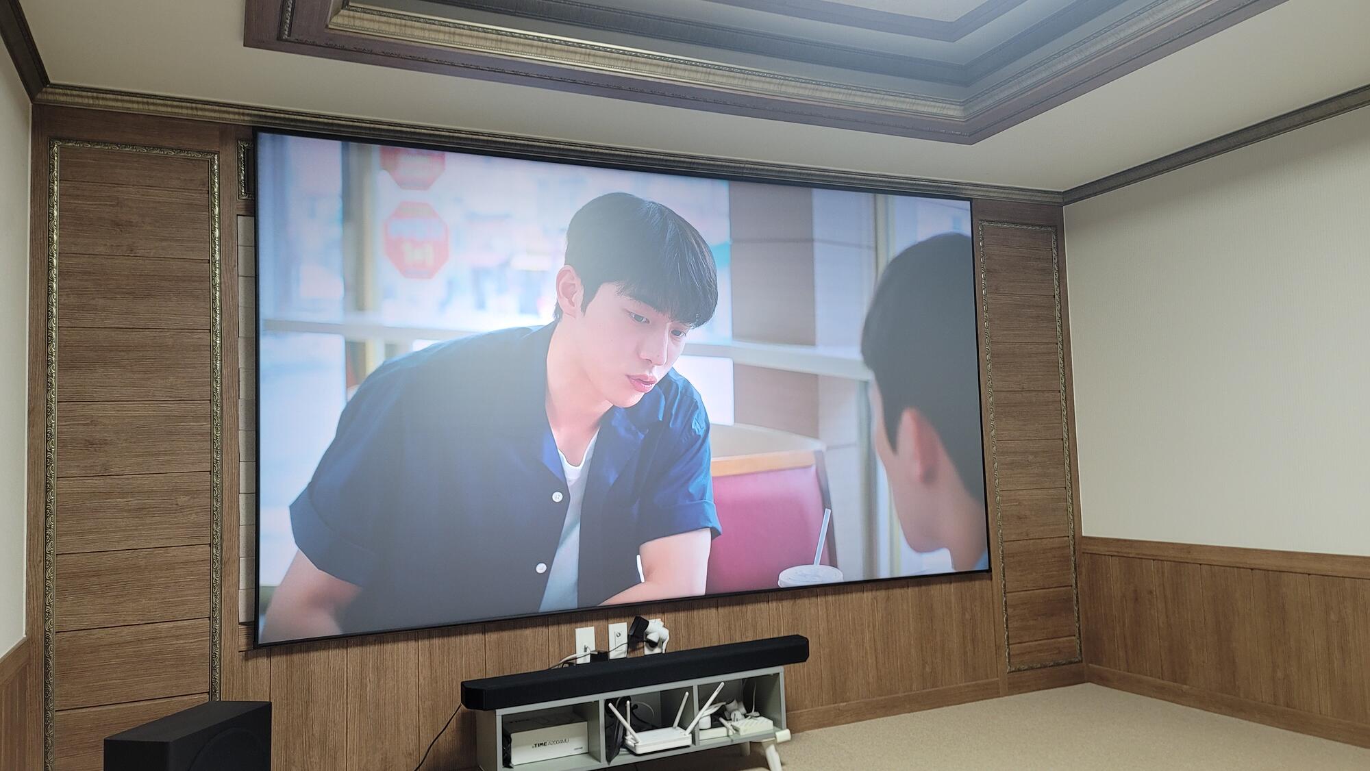

티비처럼 쓰시려면 CLR스크린같은 광학스크린 추천드립니다
암막에서도 차이가 있긴하지만 낮에는 필수급입니다
2022-05-25 15:40:32
제가 하고 싶은게 바로 이런 환경인데 비용도 비용이고 자가가 아니다 보니 빔프는 자가 구입후 꾸며야 되겠네요 너무 부럽습니다 임대 생활하면 tv 구매가 맞겠네요
