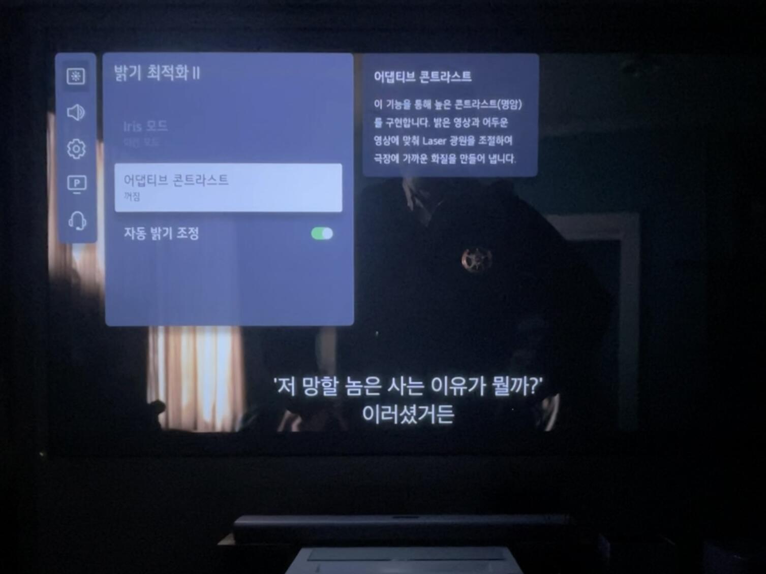

* SDR 영상의 자동 밝기 조절문제
OLED의 ABL기능이 반대로 동작하는 것과 비슷합니다.
화면 전체의 신호상 밝기가 어두우면, 실제 출력 밝기를 더 떨어뜨립니다.
모든 자동 보정 기능을 다 꺼도 소용없습니다.
https://www.youtube.com/watch?v=kMkre7Iylxw
이 영상을 보시면 10초 쯤 부터 자막 출력 여부에 따라 화면 전체 밝기가 영향받아 실제 출력물 밝기가 왔다갔다 하는 것을 볼 수 있습니다.
자막 없는 화면은 어두워서 밝기 떨어뜨리고, 자막이 생기면 평균적인 화면 밝기가 올라가서 다시 돌아오고... 그 외에도 더 어두운 화면에서는 자막까지 같이(볼륨조절 같은 프로젝터의 UI도) 어두워집니다. 저 장면에서 자막을 끄면 전체 밝기가 내려가니 실제 출력물은 내내 어두워지고요.
SDR영상에서만 이러한 현상이 있습니다.
일시적 해결방법이 있다는 점에서 이 것이 의도된 기능이 아니라는 것을 저는 확신합니다.
OTT 앱 등에서 HDR 영상을 한 번 보고나면 프로젝터 전원을 끌 때까지 이러한 현상이 없어집니다.
이 건 소프트웨어적인 문제가 확실하니 LG에 이러한 현상을 보고해 둔 상태입니다만 아직 회신을 받지는 못했습니다.

어제 삽질끝에 밝기변경 안되게하는방법 찾았습니다.
고객센터에서 알려준 어뎁티브 컨트라스트 말고 HDR 명암보정까지 꺼야하더라구요.
물론 SDR 컨텐츠는 HDR 명암보정이 없으니 저것만 해도 적용되구요.
화질향상기능 두개를 꺼야하긴 하지만 이제 변하지 않는 밝기를 보니 편안하네요.
아무튼 어제는 SDR 컨텐츠만 오래봐서 HDR 컨텐츠도 오래 봐서 테스트를 해야하긴 하지만 제가 테스트한 구간은 수정전에는 항상 밝기가 변했는데 지금은 안바뀌긴 했습니다.
