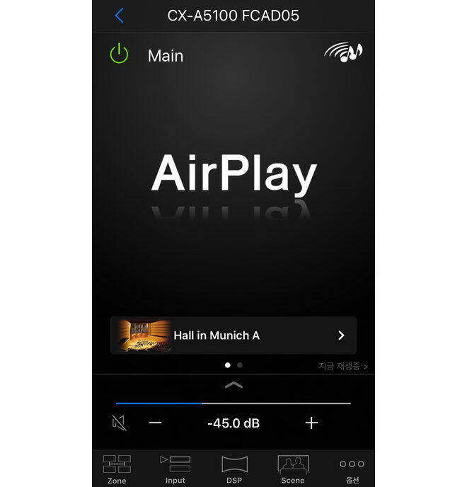

AV Controller 앱을 실행해서 스마트 폰으로 자신의 음성을 녹음한 것을  에어플레이로 야마하 리시버에 연결한 후 DSP 음장중에 Hall in munich A를 선택해보자. (기종에 따라 다른 Hall 음장을 선택해도 된다)
아이패드 앱에서는 연필 모양의 EDIT 아이콘을 눌러서, 아이폰 앱에서는 재생 중인 음원 화면에서 좌우로 넘겨 Hall in Munich A 옆의 >를 눌러 에딧(EDIT) 모드로 들어간다.

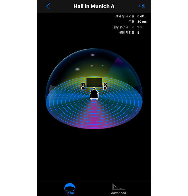

 베이직 모드 (Basic Mode)
베이직 모드에서는 손가락으로 공간의 크기를 조절하는 것만으로도 효과량의 가감, 지연 시간, 음장 공간의 크기, 울림의 강도까지 자동으로 조절해 준다.

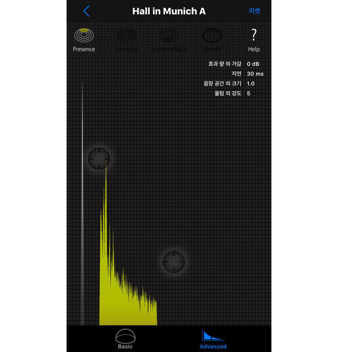

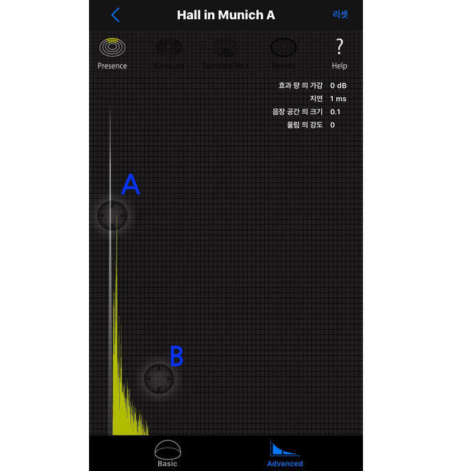

다시  Hall in Munich A의 Advanced모드로 돌아가 자신의 음성을 다양하게 들어보자.
 DSP 최소화
효과의 차이를 하나씩 느끼기 위해
(A)를 움직여 효과량의 가감을 0dB, 지연을 1ms으로 설정한다.
(B)도 움직여 음장 공간의 크기를 0.1 울림의 강도를 0으로 한다.
이 상태가 DSP 영향을 가장 최소화 한 상태다. 이 상태에서 다른 요소들은 그대로 두고 한 가지씩 움직여 음원(자신의 목소리)이 어떻게 다르게 들리는지 관찰해 보자. 이때 재생할 음원이 잔향이 없는 드라이(Dry)한 음원이라야 야마하 DSP가 추가된 소리의 차이점을 알아차릴 수 있다.
효과량의 가감이란 DSP로 만들어진 초기 반사음의 음량(Volum Level)을 조절하는 것이다.
* *지연이란 음원에서 출발한 소리가 반사체에 부딪혀 듣는이에게까지 도달한 초기 반사음의 지연시간(Initial Delay)이다. 다시 말해 직접음 ‘몇 초 후에 잔향이 시작할 것인가’를 설정한다. 앱 화면 왼쪽 상단의 프레젠스(Presence)라는 표시는 이 음장이 전면 프레젠스 스피커 만을 컨트롤 한다는 뜻이다.
 예술의 전당 콘서트 홀 무대 전면 음향판
지연시간이 짧으면 듣는 이가 무대 전면 음향판 가까이에서 듣는 효과가, 지연 시간이 길면 무대 전면 음향판 멀리서 듣는 효과가 난다.
음장 공간의 크기는 초기 반사음과 잔향이 합쳐진 총 지속시간(duration time)을 의미한다. 어떤 공간에서 박수를 쳐, 반사음이 거의 안들리거나 짧게 들리면 공간이 좁게 느껴지고, 동굴 같은 곳에서 박수를 쳐 반사음이 길게 들리면 공간이 크다는 것을 알 수 있다. 야마하 DSP에서는 초기 반사음은 프레젠스 채널에서 먼저 나오게 하고 잔향(reverb)은 다른 채널에서 초기 반사음 다음에 나오게 해서 듣는이가 실제로 어떤 공간에 있는 듯한 느낌을 준다.
또한 어드밴스 모드에서는 실제 존재할 수 없는 극단적인 공간의 음향도 들을 수 있다.

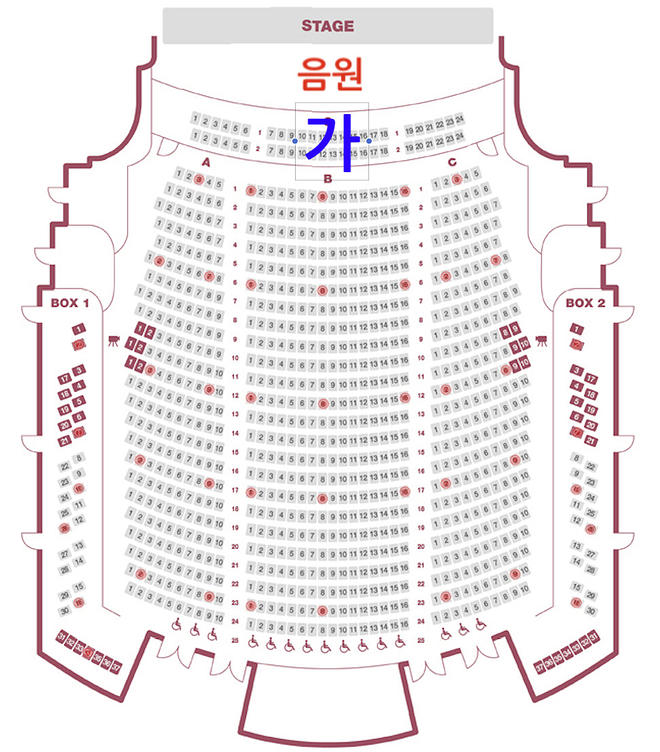

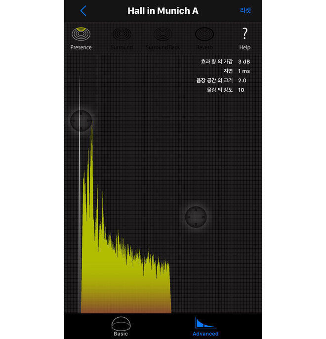

 음장 공간 2.0, 지연 1ms
음장 공간 2.0, 지연 1ms 처럼 음장 공간이 커서 초기 반사음과 잔향이 지속되는 시간이 길고 초기 반사음이 시작하는 ‘지연 시간’이 짧으면,
 예술의 전당 오페라 하우스 (가)
 (가) 큰 홀(Hall)의 무대 가장 가까이서 듣는 소리가 난다.

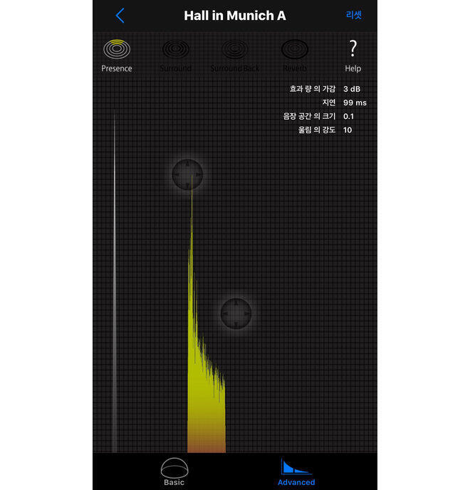

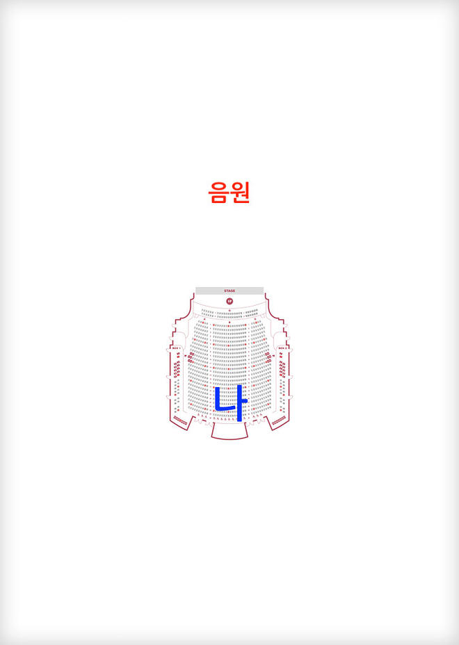

 음장 공간 0.1, 지연 99ms
음장 공간 0.1, 지연 99ms 처럼 음장 공간이 작아 초기 반사음과 잔향의 지속시간이 짧게 들린다. 그런데 초기 반사음이 시작하는 ‘지연 시간’이 길면 사실상 존재할 수 없는 가상 공간이 된다.
 예술의 전당 오페라 하우스 (나)
(나) 그럼에도 이렇게 설정하면 음장 공간 밖의  멀리 있는, 무대 음향판에서 반사된 가상의 음장을 듣게 된다.
 이 소리는 흡사 아파트 단지 내에 있는 학교의 구령대에서 듣는 소리 같다.
울림의 강도란 직접음와 초기반사음이 합쳐져 커진 소리의 강도이다. 촛불과 거울에 비친 촛불이 합쳐진 밝기라 할 수 있다. 원래는 음성은 직접음과의 시간차가 20m/sec 이내, 음악은 40 ~ 50m/sec 이내 일때 울림의 강도가 가장 큰데, 이것도 야마하 DSP Advanced 모드에서 지연 시간과 상관없이 사용자가 원하는 대로 조절할 수 있다.
유용한 설정 팁!

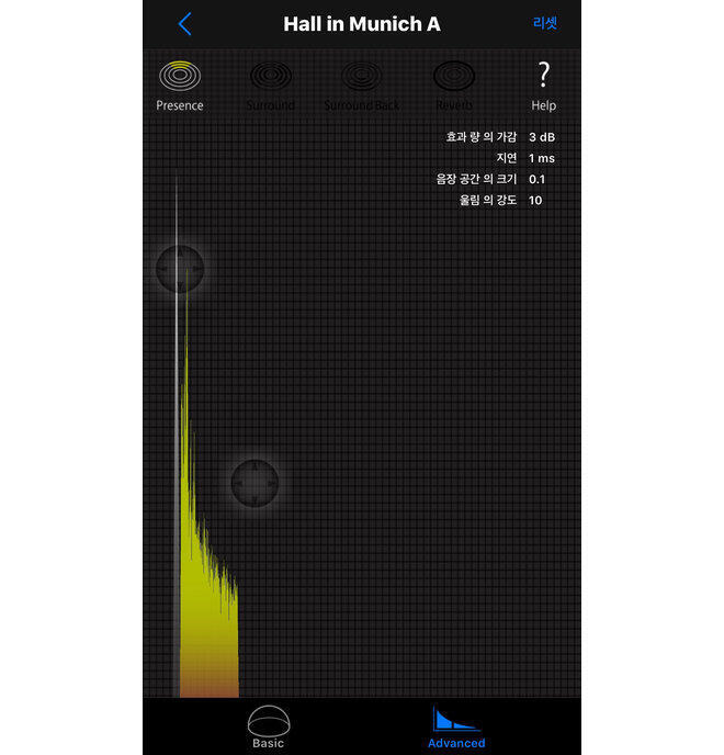

목욕탕 같은 잔향은 싫고 풍부한 울림만 원한다면
  • 효과량의 가감 3dB,
  • 음장공간 0.1,
  • 지연 1ms,
  • 울림의 강도 10
로 설정하면 된다. 여기서 취향에 따라 음장 공간을 약간씩 조절하면서 야마하 DSP 음장에 조금씩 적응해 가는 것도 좋은 접근 방법이다. 차이를 잘 못느낀다면 다른 음악으로 바꿔가며 들어보자.
다시 자연스러운 음장을 들으려면 Basic 모드로 가서 우측 상단의 ‘리셋’을 누르면 야마하가 제시하는 기본 세팅으로 돌아간다.

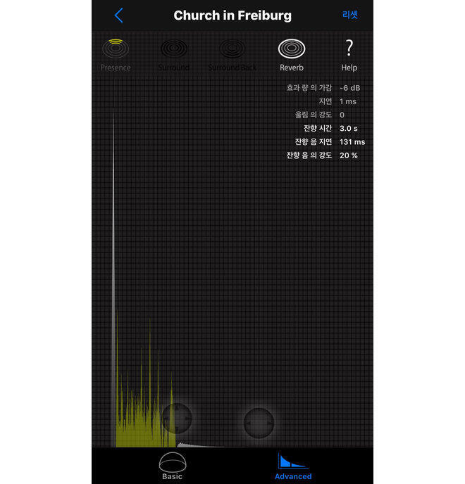

초기 반사음과 잔향을 한번에 조절하는 홀(hall) 음장과 달리, 교회 음장들은 초기 반사음의 지속 시간은 고정시킨 대신 ‘잔향(reverb)’만 따로 떼어 조절할 수 있도록 설계되었다.
Church in Freiburg 음장의 어드밴스 모드로 들어가서 상단을 보면 'Reverb'라는 아이콘이 하나 더 보인다. 프레젠스(presence) 아이콘은 파형이 상단을 향해 있지만 리버브 아이콘은 모든 방향으로 향해 있다.
 잔향음 배제
Reverb 버튼을 누른후
  • 잔향 시간 1.0s
  • 잔향음 지연 0ms
  • 잔향음 강도 0%
로 설정하면 잔향음을 제거하고 초기 반사음만 들을 수 있게 된다.
 제한된 초기 반사음
다시 앱 화면 상단의 프레젠스 아이콘을 눌러 초기 반사음만 들어보자.
홀의 프레젠스 설정과 거의 같지만 음장 공간의 크기 (초기 반사음 + 잔향의 지속 시간)가 사라진 것을 알 수 있다.

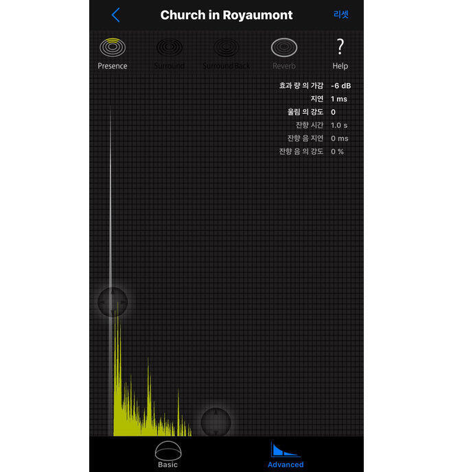

이번에는 잔향만 들어 보기 위해 프레젠스의 모든 설정 값을 최소로 한다.
 초기 반사음 배제
  • 효과량의 가감 -6dB
  • 지연 1ms
  • 울림의 강도 0
 잔향음 설정
다시 상단 오른 쪽의 Reverb 아이콘을 눌러 잔향음을 설정해 들어보자.
잔향 시간이란 잔향이 지속되는 시간이다. 잔향 시간이 5.0s라는 뜻은 박수를 ‘짝’ 한번 치면 5초 동안 박수 소리의 잔향이 울리게 된다는 의미이다.
** 잔향음 지연이란 직접음 몇 초 후에 잔향이 시작할 것인가를 설정한다. 잔향은 지연을 250ms로 하면 2.5초 후에 잔향음이 시작된다. 잔향음 지연을 0ms하면 초기 반사음 보다 먼저 잔향이 나오게 설정할 수도 있다.
*** 잔향음의 강도란 잔향음의 세기를 의미한다.
유용한 설정 팁!
모든 피로를 녹이고 갈등과 마찰을 무디게 하는 공간 속에서 음악을 들으려면
  • 효과량의 가감-6dB
  • 지연 1ms
  • 울림의 강도0
  • 잔향 시간 3.0s
  • 잔향음 지연 131ms
  • 잔향음의 강도 20%
로 설정해서 들어 볼 수 있다. 초기반사음을 억제해 울림도 없지만 은은한 잔향이 예민한 소리들을 부드럽게 녹여준다.

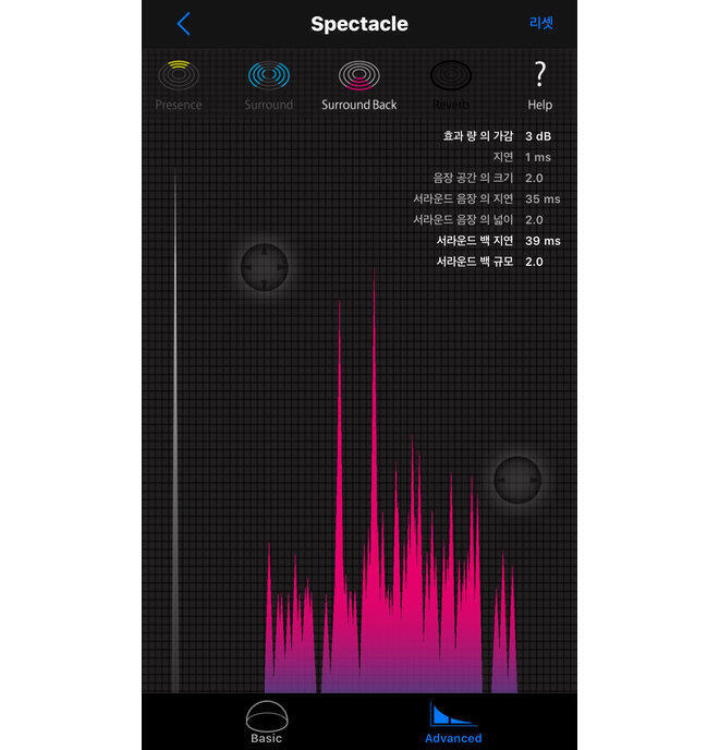

앞에서 설명한 음장들은 자신의 목소리를 녹음해 비교 청음이 가능하지만 지금부터 설명할 음장들은 돌비 5.1 채널 이상의 멀티 채널 음원으로만 비교 가능하다. 5.1 채널 이상의 음원을 틀고 Spectacle 음장을 선택해보자.

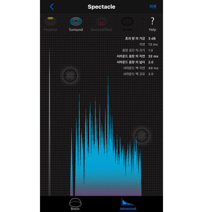

Spectacle 음장의  Advanced 모드로 들어가서 상단을 보면 Surround, Surround Back 항목이 더 생겼다.
 Surround
 예술의 전당 측면
비교 청음은 마찬가지로 다른 요소들의 설정 값을 모두 최소화 하고, 듣고자 하는 설정값 만을 최대로 하여 어떻게 소리가 변하는지 관찰하면 된다.
서라운드(Surround) 항목은 듣는 이의 양 옆 서라운드 채널의 음장만 컨트롤 한다.
* 서라운드 음장의 지연이란 직접음 몇 초 후에 서라운드 음장이 시작 할 것인가를 설정한다. 양 옆 서라운드 공간 반사체의 거리를 가늠하게 한다.
*서라운드 음장의 넓이란 서라운드 음향이 지속되는 시간을 의미한다.
 Surround Back
 예술의 전당 후면
서라운드 백 지연이란 직접음 몇 초 후에 서라운드 백 음장이 시작 할 것인가를 설정한다. 후방 서라운드 뒷 공간 반사체의 거리를 가늠하게 한다.
*서라운드 백 규모란 서라운드 백 음향이 지속되는 시간을 의미한다.
이렇게 멀티 채널을 설정할 수 있는 음장들은
Sports, Action Game, Roleplaying Game, Music Video, Recital/Opera, Spectacle, Sci-Fi, Adventure, Drama 등이 있다.

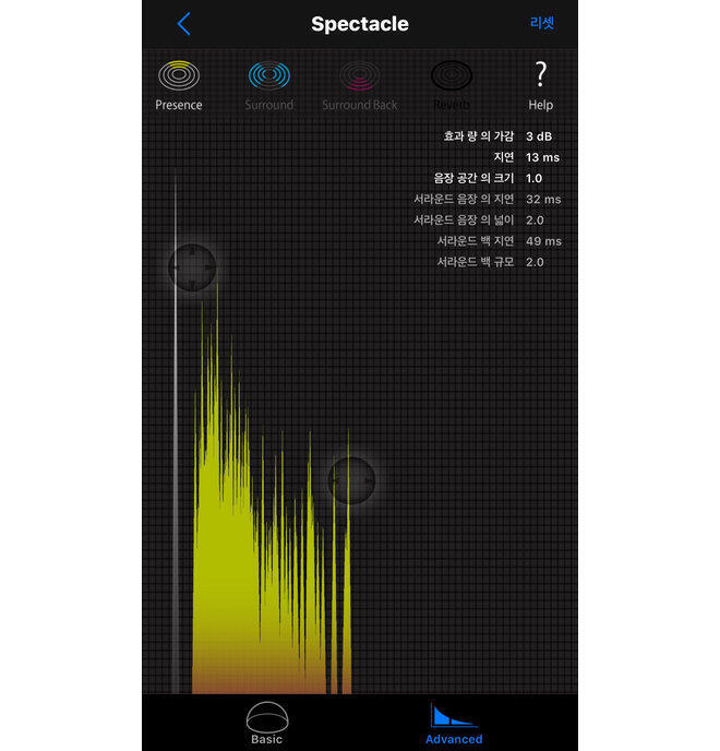

유용한 설정 팁!
위 13번 좌석과 같이 커다란 극장 맨 앞자리 처럼 듣고 싶을 때
프레젠스(Presence)
  • 효과량의 가감 3dB
  • 지연 13ms
  • 음장공간의 크기 1.0
  • 서라운드 음장의 지연 32ms
  • 서라운드 음장의 넓이 2.0
  • 서라운드 백 지연 49ms
  • 서라운드 백 규모 2.0
로 설정하면 된다. 다시 정 중앙에서 듣길 원한다면 상단 오른쪽의 리셋을 누르면 된다.
