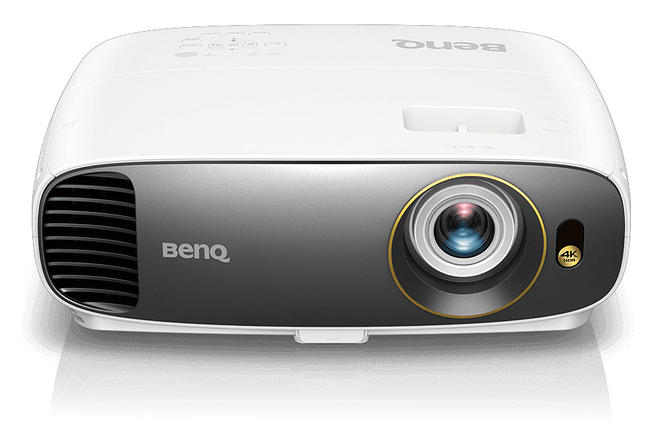

W1700의 외형은 컴팩트한 실용성에 주안점을 맞춘 듯, 아담하고 가벼운 것이 특징이다. 가로세로높이 각 353 x 272 x 135mm에 4.2kg 가량의 체구는, 그간의 벤큐 엔트리 라인 외형 설계 주안점을 답습하지만 그렇기에 또한 ‘4K’라는 이름에 가벼운 마음으로 접근할 수 있는 단초를 제공한다.

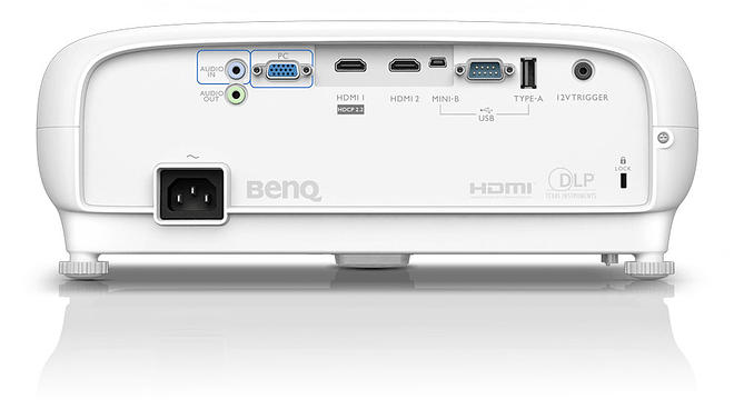

입력단은 18Gbps와 HDCP 2.2에 대응하는 HDMI 1번 단자를 필두로, HDMI 1.4 버전의 HDMI 2번 단자 및 D-sub 방식의 PC 입력단이 핵심. 4K UltraHD Blu-ray(이하 UBD로 약칭)를 비롯한 UHD / HDR 소스의 입력은 HDMI 1로, FullHD급 소스는 HDMI 2에 입력하여 운용하는 것을 권장한다.
USB 단자는 휴대용 외부 디바이스 사용 시 충전 용도로 사용 가능하다. 단, 충전 이외의 용도로는 사용할 수 없으므로 USB 메모리 등에 저장한 사진, 동영상 등은 재생할 수 없다. 그대신 벤큐에서 별도 판매하는 ‘QCast 동글’을 사용하면, 스마트폰과 NFC로 페어링하여 스마트 디바이스 내장 컨텐츠를 프로젝터로 무선전송(캐스팅)이 가능하다. 더불어 무선 HD 송수신 장치 ‘Wireless FHD’를 사용할 수 있으므로, HDMI 2번 단자에 할당해 주면 FullHD급 소스에 한해서는 아주 다채로운 사용이 가능해지는 것도 장점이다.

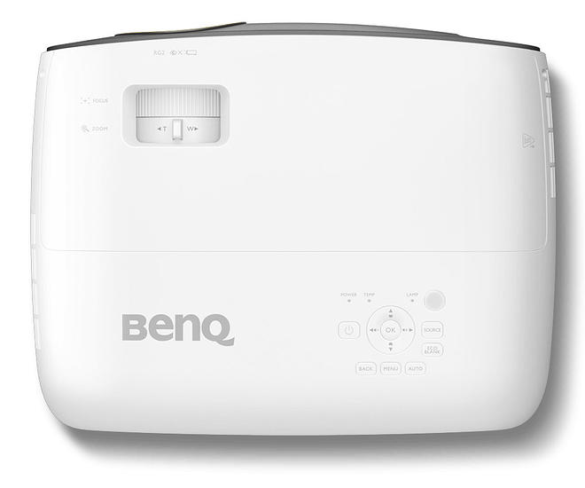

포커스와 줌은 수동 조정 타입이며 조정 휠의 강도는 적당한 편이고 고정성도 좋아서, 조정 자체는 쉽고 일단 맞추면 잘 어그러지지 않는다. 한 가지 팁이라면 내장된 테스트 패턴으로 맞추기 보단 실제 영상을 띄우고 맞추는 것을 권장하며, 이때 내장 옵션 중 ‘Pixel Enhancer 4K’ 항목은 0으로 맞춘 상태로 조정하는 것을 추천한다.

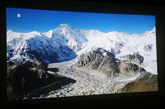

W1700으로 구현한 4K 영상의 해상감은 동사의 고급형 제품인 W11000이나 X12000에 비해 약간 거칠고 샤프함이 한 발 물러서는 수준이었다. 일례로 ‘살아있는 지구 2’ UBD에서 제2장 ‘산’ 챕터를 보면, 원거리에서 잡은 능선들이 천천히 움직이는 영상에서 잡히는 윤곽선의 세밀함이 다소 물러서는 인상이며 X12000 등에 비해 덜 매끄러운 인상이다. 때문에 수준급인 것은 분명하지만, 가격대를 능가하는 퍼포먼스는 아니라고 할 수 있다. (W1700의 가격은 대략 X12000의 1/4 가량이다.)
하지만 W1700 역시 DLP의 적자로 고유의 특성은 갖고 있기에, ‘4K’ 하면 떠오르는 엣지감 있는 화면도 보여주었다. 원래 DLP의 스위칭 속도가 더 빠르기 때문에 가상 이동 된 픽셀이 서로 더 깨끗하게 분리 될 수 있다는 것이 XPR이 내세운 장점이었고, 그 유전자만은 W1700에서도 동일하게 효험을 발휘한다. 광량 한계와 픽셀 사이즈의 약점 등을 감안하여 지나친 대화면 투사를 자제한다면, 충분히 가격대에 걸맞은 혹은 이를 넘어서는 4K 그림을 볼 수 있다.
