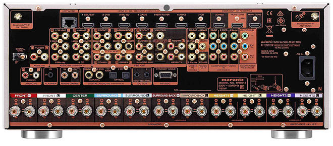

▲ SR8012의 후면 (클릭하면 확대됨)
SR8012는 UHD-BD 등 4K 매체의 스펙이 어느 정도 실체를 드러낸 후에 설계되어 등장한 제품답게, 최신 사양 및 향후 안배가 튼실한 것이 장점이다.
- HDMI 입출력은 입력 8구(전면 1구 포함)
- 출력 3구(Zone 2 포함)의 넉넉함과 동시에,
- HDCP 2.2 완전 대응
- HDMI 2.0의 풀 스펙인 18Gbps 패스 쓰루 대응 (4K/60hz 패스 쓰루 및 BT.2020 색역 대응)
- HDR10 & 돌비 비전 & HLG HDR에 모두 대응하는
영리함을 자랑한다.
이러한 HDMI 스펙은 현 최상위 4K 매체인 UHD-BD의 신호를 완벽하게 통과시키기 위해 필요한 모든 것을 갖추었음을 의미하며, 따라서 SR8012를 사용하는 유저는 굳이 HDMI가 비디오/오디오 신호를 각각 지원하는 HDMI 분리형 플레이어를 사용하지 않아도 된다. 스탠바이 상태에서도 HDMI 입력단 1구에 한해 신호 패스 쓰루를 지원하도록 셋팅할 수 있기에, 편리한 출력 스위칭이 가능한 건 덤.
