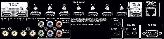

b. HDMI 및 영상 핸들링
 영상 단자 (클릭하면 확대됨)
A3080은 HDMI 출력 단자가 3개(단, HDMI 출력 3번은 ZONE OUT 전용)/ 입력 단자도 7개로 넉넉하다. 모든 단자가 HDCP 2.2와 HDMI 2.0 최대 스펙인 18Gbps 입출력에 대응하는 것도 장점. 4K/60Hz 까지의 패스쓰루는 물론, HDR 역시 HDR10, 돌비 비전, HLG HDR 모두 패스쓰루 가능하다.
필자도 특히 AVR 리뷰에선 영상 쪽은 의례적인 작동 테스트 정도만 하고 넘어가지만, A3080에선 테스트를 하다 보니 내장 프로세서가 꽤 좋은 인상이라 따로 언급해 두고자 한다.

2018-10-04 16:23:05
HDMI 출력 3이 존 출력이라는게 어떤 의미인가요?
2018-10-04 16:42:32
국내에서는 크게 의미 없는 기능인데요. 북미쪽에서는 리시버 한대로 여러 공간에 사용할 수 있게 세팅을 한다고 합니다.
예를들어 거실에 7.1채널 설치를 하고 안방에 TV와 스피커 2개를 연결해서 사용하는 시스템
이렇게 하면 거실에서 영화 보면서 안방에서는 다른 영화나 드라마를 볼 수 있도록 구성
2018-10-04 16:57:39
아,,그렇군요,,
그럼 출력3을 그냥 일반 출력단자처럼은 활용이 안되나요?,,,,예를들어 출력1은 플젝, 2는 tv, 3번은
헤드폰 앰프,,,뭐 이렇게요,,,
2018-10-05 13:26:07
네 안됩니다.
출력 3번은 설명서 상에서 보면은 Zone 으로만 출력이 되네요.

리시버의 중요한 역할은 하나 더 있죠
AV 시스템구성에 있어서 중앙에 자리 잡은 허브의 성격입니다.
콘솔게임기, 블루레이 플레이어, PC, 심지어 핸드폰안의 컨텐츠 재생을 위한 블루투스 연결까지
원하는 컨텐츠가 어디에 있건간에 리시버입력단자에 꼽거나 네트웍으로 연결만하면
영상, 음향을 문제없이 듣는것~
이게 AV시스템에서 리시버가 차지하는 중요한 역할중에 하나입니다.
사람들은 현재도 많은 기기를 리시버에 연결해서 씁니다.
리시버 뒷면에 달린 대여섯개에 달하는 AV1~AV?가 의미하는게 그겁니다.
만일 리시버의 역할이 음향재생이 전부라고 한다면 AV1만 달고 나오면됩니다.
매번 바꿔끼면 불편은 하나 재생에 문제는 없거든요.
하지만 그어떤 리시버 설계자도 그렇게 하진 않습니다.
물론 리시버가 없는 환경에서는 TV가 주로 그 허브역할을 하리라 봅니다.
TV에 달린 HDMI단자가 여러개인걸 보면 얘네들이 그생각을 하고 있을거란걸
추측해볼수 있죠.
이미 게임부분에서 4k 120hz에 달하는 컨텐츠가 등장했지만
해당 부분에 있어서는 리시버가 허브의 역할을 하지 못하는 상황이라는거고.
이건 단지 시간의 문제일뿐, 머지 않아 4k 120hz의 영상을 TV로 전달해주면서 음향을 구동하는 리시버들도 나오게 되겠죠. 리시버가 AV허브의 역할을 완벽히 하려면 어쩔수없는 수순입니다.
현재는 4k 60hz컨텐츠조차 자리 잡지 않은 상황이기에 리시버제조사들은 그냥 기다리고 있다고 보는게 더 맞습니다.
TV제조사들 입장에서도 4k 60hz까지 지원하는 제품을 팔고 있지만 그뒤론 어떨거 같습니까?
판매량을 올리려고 이것저것 솔깃할법한 기능을 죄다 넣고 있는 그들이 120hz지원을 재낀다?
글쎄요. 그럴 가능성은 상당히 작습니다. 심지어 걔네들은 4k 60hz컨텐츠 자체가 없을때에도
해당 기능을 넣어서 팔았습니다. 당연하죠 그게 걔네들 심리니까.
4k 60hz컨텐츠가 어느정도 자리 잡으면 120hz TV가 당연히 나올겁니다.
HDMI2.1스펙이 나온 이유중에 하나이기도 하니까요
그럼 향후 리시버 제조사는 컨텐츠 허브 역할을 포기하든지 아니면 120hz까지 지원해야됩니다
허브의 역할을 계속한다면~
어떤기기는 리시버에 어떤기기는 TV hdmi단자에 번갈아가며 꼽아야되게 만들순 없을겁니다
불편하니까요.. 이게 또한 리시버가 허브의 역할을 앞으로 더 할수밖에 없는 이유이기도 합니다.
어떤 제품에 기능과 역할을 부여하기는 쉽지만 그걸 다시 없애기는 훨씬 더 힘듭니다.
사람들이 안살꺼라 불안해하는게 제조사들의 심리이니까요.
현재는 4k중에는 30hz컨텐츠가 주를 이루지만 h.265가 더 활성화되면 저장용량에 대한 이슈가 거의 없어지기때문에 유튜브에도 60hz 컨텐츠들이 더 많이 쏟아져 나올겁니다. 아마도 스포츠관련 빠른 모션을 담은 컨텐츠가 먼저 나오겠죠.
이런 컨텐츠 품질의 상향에 따라 리시버도 EARC만이 아닌 HDMI2.1스펙을 만족시키는 방향으로 갈수밖에 없습니다. 이런 논리라면 이건 이미 정해져 있습니다. 바꾸기 대단히 힘들죠.
중요한건 그게 언제냐는건데. 제생각에는 몇년 안에 이뤄질겁니다.
제조사의 경쟁심리가 더 격하게 동작하면할수록 더 당겨 질겁니다.
예를 들어 판매량의 급감같은~ 어쩌면 8k TV 상용제품판매 쯤일수도 있겠군요. 2020년
일반인들은 리시버의 역할이 음향을 재생하는 기기라고만 생각하지만
알아두셔야할것이 실제로 그게 전부는 아닙니다.
이런 의미에서 4k시대 주력기기로 쓸수있다고 쓴 본문의 의미는 다시 재고해 봐야할겁니다. 그게 생각보다 더빨리 바뀔수도 있거든요.
