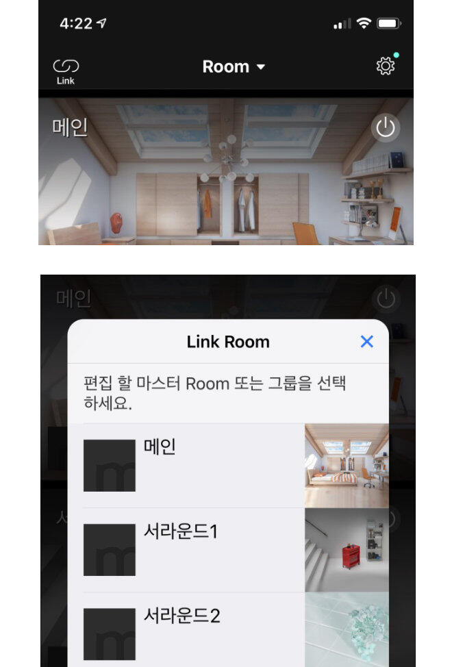

2. 멀티룸 혹은 멀티채널로 구성한다.
1번의 등록 과정을 3회 거치면 (YAS-408 1회 / MusicCast 20 2회) 뮤직캐스트 앱의 메인에는 대략 위와 같이 보인다. 뮤직캐스트 앱에 기기를 연결할 때 이름을 부여하는데 보통은 거실, 침실, 서재와 같은 형태지만, 오늘은 3.1채널에 리어 2채널을 추가하여 5.1채널을 구성하는 것이 목표이므로 좀 더 직관적으로 이해할 수 있도록 3.1채널인 408은 '메인', 리어로 연결될 2개의 스피커는 각각 서라운드1, 서라운드2라는 이름을 부여했다.
 리어 채널 연결에 사용된 MusicCast20(WX-021)
위와 같이 기본 재료를 준비했다. 이제 요리만 하면 된다. 앞서 설명한대로 조리 방법에 따라 두 가지 솔루션이 나온다. 멀티룸 혹은 멀티 채널.
앱에서 멀티룸 구성과 멀티 채널 구성의 유일한 차이는 메뉴의 어느 부분에서 등록하느냐다. (필자는 처음에 멀티룸 구성 버튼은 ‘Link’를 이용하여 한참 삽질을 했는데 이 글을 읽는 분들은 이런 삽질없이 한방에 구축하시길 바란다.)
멀티룸
각 방에서 뮤직캐스트 네트워크에 연결된 오디오 기기를 재생하거나 온오프할 수 있는 것은 기본이고 각 기기들을 필요에 따라 ‘그룹’으로 묶어 관리가 가능하다. 좌측상단 'Link'를 눌러 설정할 수 있다.
만약 거실과 주방, 작은방에서 동시에 같은 음악을 듣고자 한다면 이들을 그룹으로 연결하고 관리하면 편하다. 별로 어려운 부분이 없고 오늘의 주제가 아니므로 자세한 설명은 생략한다.
멀티 채널
국내 주요 주거환경이 아파트라 현실적으로 멀티룸 환경 구축이 필요하지 않은 사람들이 많겠지만, 뮤직캐스트를 이용한 멀티 채널 구축 기능은 꽤나 유용해 보인다. 약간 과장해서 말한다면 홈시어터 시장에서 새로운 형태의 라이프스타일을 추구하는 스피커 군의 시발점으로까지 보인다. 무선 네트워크인 뮤직캐스트를 이용해 스테레오부터 5.1채널까지 사용자의 필요에 따라 구성이 가능하며, 향후에는 7.1채널이나 그 이상으로도 확대될 가능성이 있다.
멀티 채널을 구성하는 방법은 다음과 같다.
우선 메인 메뉴 우상단 (좌상단의 'Link'가 아님) 에 있는 설정(톱니 아이콘)을 눌러 들어가면 위와 같은 화면을 볼 수 있다. '메인'이라는 이름으로 지정된 MusicCast Bar 400(YAS-408)을 기준으로 시스템을 구성해야 하므로 '메인'을 눌러 설정한다.
셋업을 눌러 들어가면 좌우측 리어 스피커를 등록할 수 있는 메뉴가 나오고 > 기등록되어 있는 서라운드1 혹은 2를 지정해 준다. 이 과정을 한번더 반복하면 5.1채널의 네트워크가 구성되는 것이다. 예상보다 훨씬 간단하다.
뮤직캐스트를 통해 5.1채널을 구성하면 설정으로 들어가 채널간 거리를 조정할 수 있는 메뉴가 나타난다. 처음에는 약간 혼동되는 부분도 있지만 구성 목표가 멀티룸이 아닌 멀티 채널이라는 점만 명심하면 실수하지 않을 것이다.
