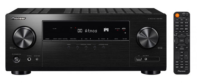

파이오니아 VSX 시리즈의 핵심
파이오니아 VSX-934는, 입문군인 VSX와 중급군인 VSX-LX 라인업으로 구성된 VSX시리즈에서도 핵심에 속한다. 그 아래에는 귀여운 입문기들이 포진해 있고 그 위에는 VSX-LX 라인(엘리트 라인)만이 있기 때문에, 말하자면 VSX Country에서 ‘일인지하 만인지상’ 정도의 포지션이랄지.
그 핵심은 돌비 애트모스와 DTS:X를 지원하는 7.2채널 AV 리시버이며, 이외에도 돌비 비전 패스쓰루라든지 DTS 뉴럴:X와 돌비 애트모스 하이트 버추얼라이저 같은 현 세대 AV 리시버에 요구되는 기능들을 잘 지원하는 제품인 VSX-934에 대해, 본 리뷰에선 그 스펙과 함께 AV 기기로서 중요한 사운드 퀄리티에 대해 탐구해 볼 생각이다.

지원 스펙은 딱 ‘2019년도 AVR이면 최소한 이 정도는 필요하다’ 싶은 것들이 잘 엄선되어 있다. 외부 파워 연결을 통한 채널 확장이나 멀티채널 아날로그 입력 & 프리 아웃이 없는 건 다소 아쉽지만, 이외에는 별 나무랄 데 없는 수준이다.
리모컨은 가볍고 볼륨 버튼 같은 주요 버튼이 큼직해서 조작하기 좋은 편이다. 버튼 라이트 기능까진 없지만 그립감도 나쁘지 않다. 메인 볼륨 외에 서브우퍼 볼륨도 따로 매크로 조정이 가능한 것도 개인적으로 마음에 든 점.
덧붙이면 VSX-934의 제어는 동봉 리모컨 외에도, 파이오니아의 전용 컨트롤 앱인 Pioneer Remote App을 내려 받은 스마트 디바이스로도 가능하다. 어두운 전용 룸에서 조작하거나 한다면 사용해볼 것을 권한다.

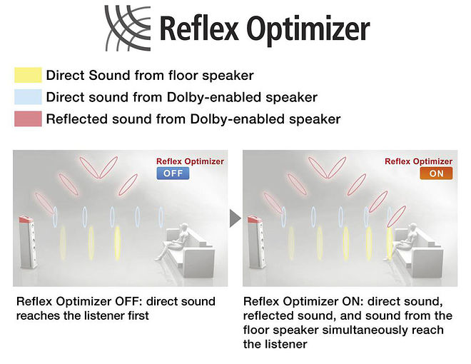

B. 애트모스 인에이블 스피커에 대한 배려
‘애트모스 인에이블’ 스피커를 위한 배려가 좋은 것도 주목할 만한 사항. 애트모스 인에이블 스피커는 1. 천장에 스피커를 매달기 곤란한 유저들을 위해, 2. 기존 스피커의 상단에 얹어 ‘천장에 반사되어 들리는 소리로, 천장 스피커의 역할’을 하게끔 해주는 스피커이다.
파이오니아 AVR에는 이런 인에이블 스피커용 독자 보정 기술인 ‘리플렉스 옵티마이저 기능’이 있다. VSX-934에도 물론 포함된 이 기능의 골자는 1. 지향성이 강한 고음 성분은 천장 반사음으로 시청자에게 인식되기 쉽지만 vs 상대적으로 지향성이 낮은 중저역 성분은 직접음으로 인식하기 쉽기 때문에 > 2. 이 옵티마이저 기능을 통해 1에서 오는 대역 간 위상의 어긋남을 보정한다. 3. 때문에 인에이블 스피커라도 위화감이 덜하며, 마치 천장에 설치한 스피커와 유사한 음 감각을 즐길 수 있는 것이다.
