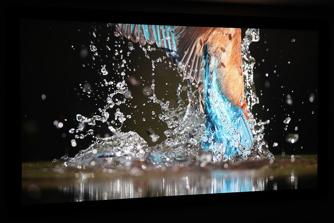

블랙을 위주로 한 배경에 원색 계열의 컬러가 뒤섞인 장면들에서 명암비 높은 TW7100의 진가가 특히 드러난다.
이번에 출시된 엡손의 보급형 4K 홈프로젝터들의 특징은 디폴트 세팅이 훌륭해서 별도의 조작 없이 바로 투사해도 소비자들의 눈에 쏙 들어온다는 점이며 TW7100에서 '밝은 시네마 모드'로 재생한 SDR 영상은 마치 초대형 LCD TV를 보는 듯 선명하고 밝다. 위에서 본 여러 SDR 컨텐츠에서 TW7100의 최대 장점인 블랙이 꾸준히 돋보이는데, 이는 단순히 블랙이 깊기 때문이 아니라 블랙의 순도 역시 높기 때문이다. 순도가 높다는 의미는 블랙에 간혹 섞이기도 하는 기타 잡색이 거의 느껴지지 않는다는 의미다.

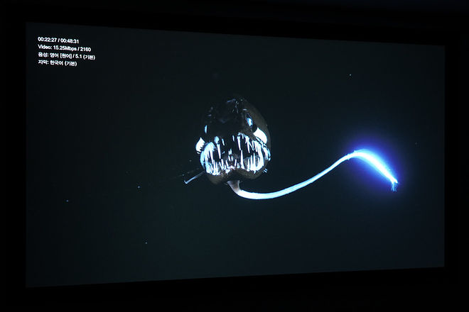

배경이 완벽한 블랙은 아니지만 피사체를 선명하게 드러내는 장면이라 참고할만하다. 블랙이 깊어지면서 즉 명암비가 올라가면 단순히 블랙 레벨만 차이가 나는 것이 아니라 보이지 않는 피사체가 드러나기도 한다. 예컨대 아래 장면에서는 심해의 부유물들이 떠다니는데 극단적으로 표현하자면 부유물들의 숫자가 상대적으로 늘어난 것이 보인다. 이런 결론은 영상 비교를 통해 직접 확인했다. (다행히 리뷰 시점까지 TW7000을 반납하지 않고 있었기 때문에 주요 장면들에서 TW7000과 TW7100을 비교해서 시청해 보았다. 분배기가 없고 동시 투사가 힘든 환경이라 상당히 힘든 작업이었다.) 인간 눈의 적응성 때문에 TW7100만 계속 보면 블랙이 깊이가 어느 정도인지 정확히 가늠하기가 쉽지 않은데, 직접 비교를 해보면 결론적으로 최소한 블랙에 있어서는 TW7000과 상대가 되지 않는다.
(1)
(2)
말로만 설명하면 의미 없을 것 같아 이전 TW7000에 있는 스크린샷과 동일한 장면을 촬영해 보았다.
(1)은 이번에 촬영한 TW7100으로 투사한 영상이고, (2)는 지난 번 TW7000 리뷰에 포함되어 있는 스크린샷을 그대로 복사하여 다시 붙여 넣었다.
카메라의 한계가 있어 실제 영상보다 차이가 덜 나기는 하지만, 클릭해서 확대하면 좀 더 차이점이 드러난다. 위 스크린샷에서 제대로 드러나지 않은 부분은 블랙의 차이와 더불어 심해 부유물이 빛을 받아 반짝거리는 정도인데, 실제로 TW7100에서 부유물들이 훨씬 더 선명하게 드러난다.
