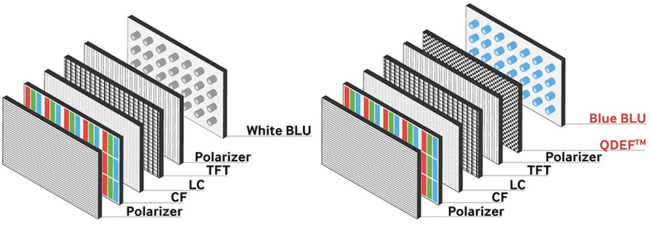

LED는 LCD 패널의 백라이트 유닛(BLU, Back Light Unit)의 한 종류로 초창기 CCFL(냉음극형광램프)에서 LED(Light Emitting Diode, 발광 다이오드)로 변경되면서 LED TV라는 용어가 등장했다. LCD는 발광체가 아니기 때문에 반드시 백라이트가 필요하다. 백라이트는 아래 그림처럼 스테인드 글라스와 같은 원리로, 컬러와 명암이 적용된 픽셀(LCD)에 빛을 투과시켜(LED 백라이트) 구현한다.

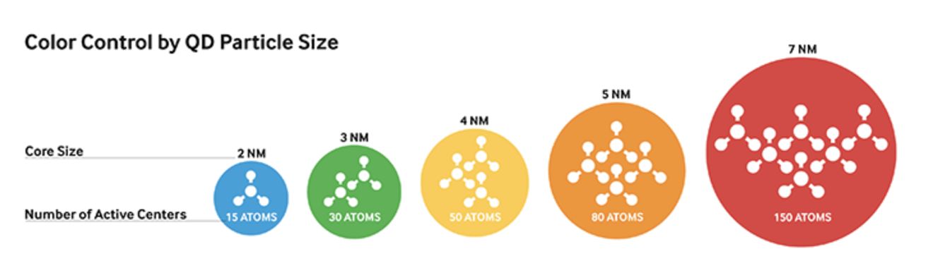

이번에는 퀀텀닷(양자점)에 대해 알아보자. 퀀텀닷이란 물질의 크기가 나노미터 수준으로 줄어들 경우 전기·광학적 성질이 변하는 반도체 나노 입자이며 나노 미터, 즉 십억분의일 미터 수준으로 입자가 작아지면 에너지 변위에 따라 특정 빛을 발산하는 성질을 가진다. 하나의 양자점은 하나의 색을 방출하는데, 재미있는 사실은 양자점의 크기에 따라 빛의 색이 바뀐다는 점이다.
※ 이미지 출처 :  | https://pid.samsungdisplay.com/…
나노미터가 얼마나 작은 단위냐 하면 2nm의 경우 원자 15개 정도가 모인 크기다. (7nm의 레드는 원자 150개 수준) 대표적으로 2nm에서는 Blue(청), 3nm에서는 Green(녹), 7nm에서 Red(적) 컬러를 방출한다.
▲ (좌) LED-LCD 패널 / (우) QLED 패널
QLED란 LED 백라이트에 퀀텀닷 필름을 부착한 패널이다. 양자점 크기가 작으면 작을수록 관리가 어렵기 때문에, 제일 작은 크기(2nm)의 청색 양자점은 (우측 그림 맨 뒤에 보이는) 백색대신 청색 LED 백라이트 유닛으로 대체하고, 여기에 녹/적 양자점 필름을 부착한다. 즉, 기존 LCD의 BLU는 그냥(?) 화이트지만, QLED는 Blue BLU에 Green Quantum Dot Film과 Red Quantum Dot Film을 부착하여 순도 높은 화이트 컬러의 백라이트를 만들어 내는 QDEF (Quantum Dot Enhancement Film) 방식이다.
QDEF 방식 외에도 LCD의 컬러 필터(CF) 자체를 퀀텀닷으로 구성하는 QDCF 방식, 청색 OLED와 적/녹 퀀텀닷을 결합한 QD-OLED 방식 등 보다 발전된 QD 기술을 상용화하기 위해 가전사들은 계속 연구개발 중이다.
QLED 패널의 최대 장점은 화이트 LED보다 순도가 높은 화이트 백라이트를 만들어낼 수 있기 때문에 패널 전체적으로 색재현성이 좋아진다는 점이다. 더함에서는 N553QLED의 색재현성을 실측하여 홈페이지에 밝히고 있으며 NTSC 색역 100%, DCI-P3 색역의 97%를 커버한다고 밝히고 있다. ( | https://m.post.naver.com/… ) 패널의 넓은 색재현 특성을 활용해 어느 정도 수준의 화질을 구현하고 있는지 리뷰를 통해 좀 더 상세하게 알아보기로 한다.

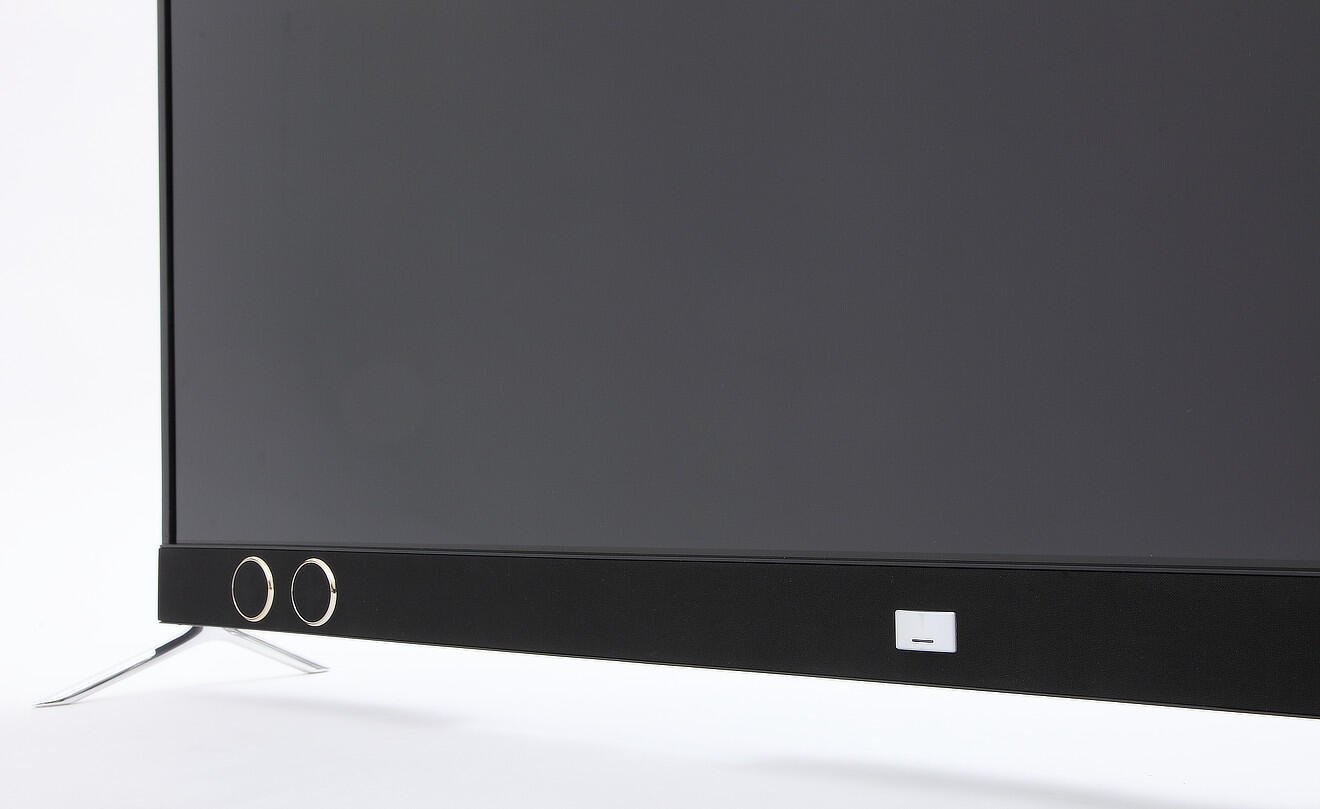

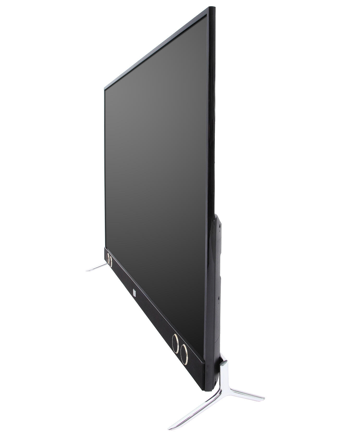

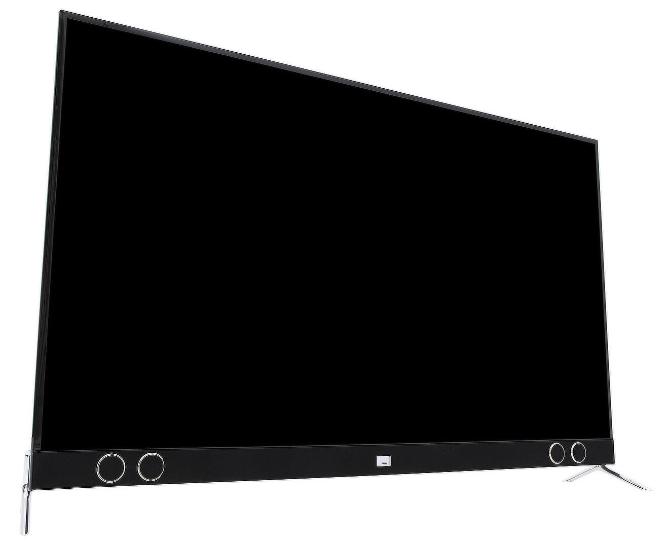

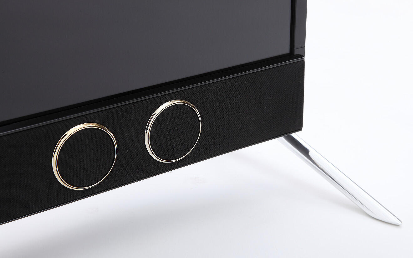

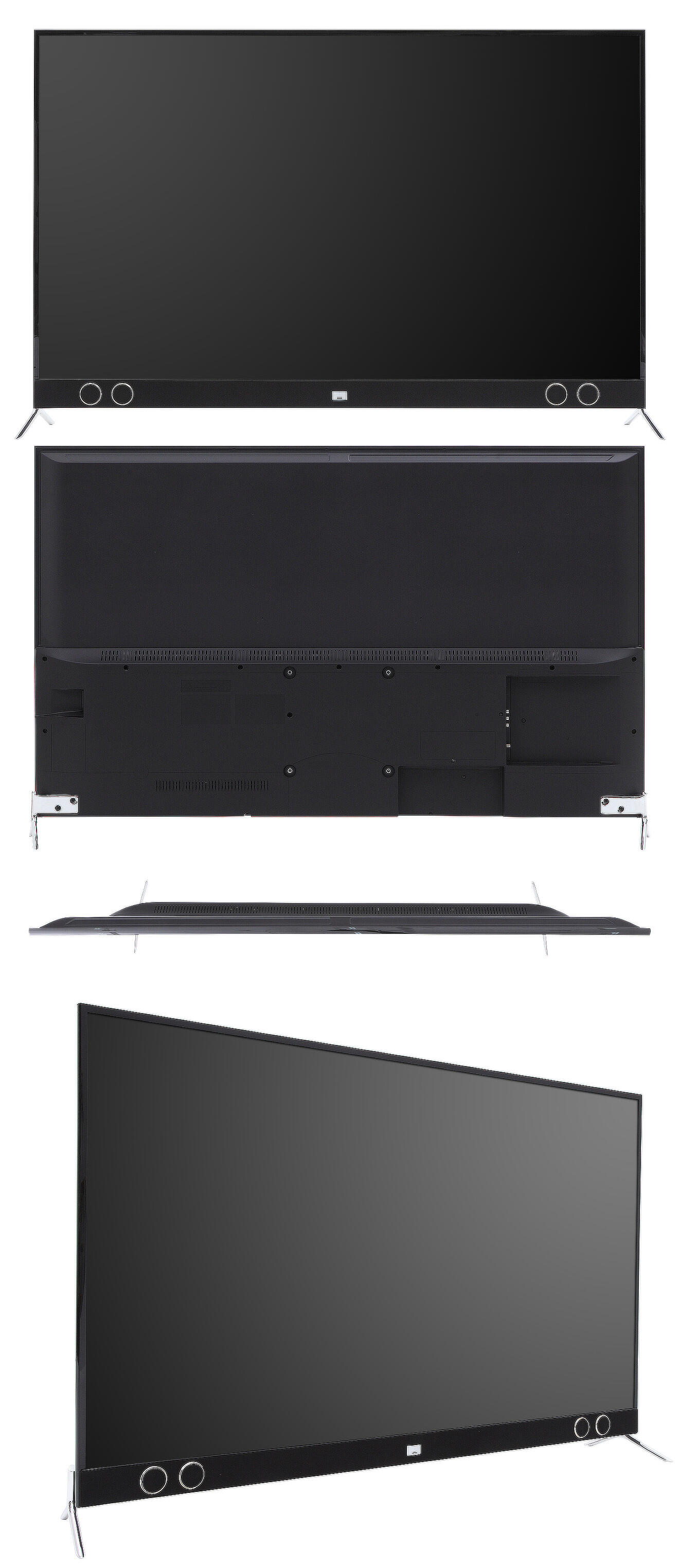

평판 TV 디자인의 주된 트렌드는 아직까지도 베젤의 두께를 최소한으로 줄여 몰입도를 높이는 베젤리스 디자인인데, N553QLED는 여기에서 약간 탈피하여 아래 부분에 일체형 사운드바를 배치했다. 베이스 리플렉스 방식으로 설계된 인클로져와 함께 12W 출력의 스피커 유닛이 각각 양쪽에 위치하고 있다. 베젤리스 TV는 전면에 스피커 유닛을 배치할 수 없는 디자인 특성상 내장 스피커가 후방이나 하방이 될 수밖에 없고 이에 따라 TV 앞에 있는 시청자에게 사운드가 곧바로 전달되지 못한다. N553QLED는 패널 하단에 일체형 사운드바를 전방으로 배치하여 음질을 크게 향상시키고, 별도로 사운드바를 구매해야 하는 번거로움과 경제적 부담을 없앴다. 중기 TV는 가성비로 승부하는 제품인만큼 충분히 긍적적인 시도라 평가할만하다.
측면을 보면 하부가 두텁다. 각종 단자와 프로세싱 보드 그리고 사운드바의 인크로져가 위치하고 있기 때문이다.
프로젝터들이 내장한 5W의 음량이 한정된 공간에서 얼마나 크게 들리는지 직접 경험해 본 소비자들이 많을 것이다. N553QLED의 일체형 사운드바의 출력은 12W X 2로 음량 자체가 상당히 크다. 아파트에서 아래 윗집을 걱정해야 하는 수준은 아니지만 중간 이상으로 볼륨을 높이면 귀가 아플 지경이다. 음질을 굳이 따져보자면 일반 TV에 비해 중저역이 크게 보강된 성향이며, 중고음 대역에서 음이 선명하기 때문에 뉴스, 드라마, 영화 등 다이얼로그가 위주인 컨텐츠에 적합하다. 중고음 해상력이 살짝 부족하기는 하지만 중가 이상의 사운드바를 별도로 구입하지 않는다면 굳이 저가형 사운드바로 대체할 필요가 없는 수준이다. 단 영화 시청시 강화된 저음을 반드시 원하다면 별도의 사운드바가 필요하다.
양쪽 스피커 유닛 사이에는 더함 로고 패널이 위치하고 있는데 단순 로고 패널이 아니라 정전기식 버튼의 역할도 하고 있다. 전원 온/오프뿐만 아니라 리모콘 없이 볼륨 등 간단한 메뉴 조작이 가능하다.

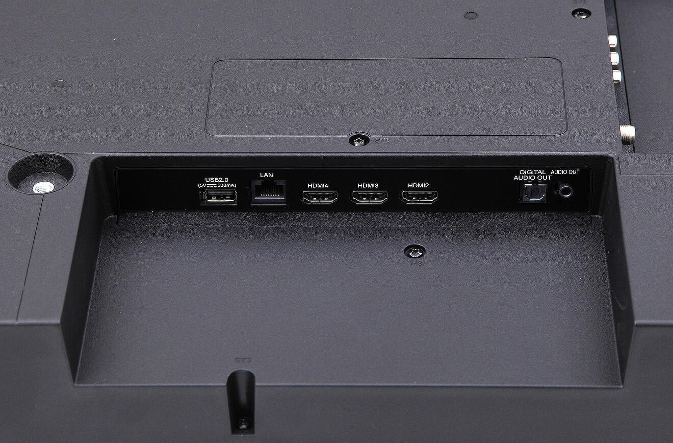

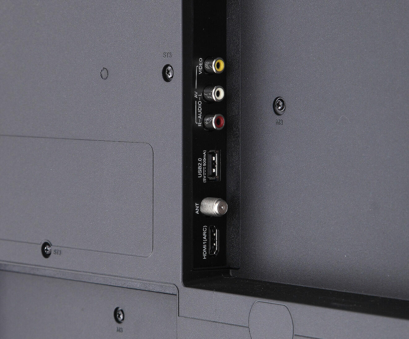

TV 후면 우측에 위치한 입출력 단자들이다. 4K 해상도를 처리해야 하므로 HDMI 버전 2.0의 HDMI 단자이며 동시에 ARC를 지원한다. 외부 안테나와 연결하는 RF 단자와 펌웨어 업데이트에 사용되는 USB 단자 그리고 아날로그 AV 단자를 볼 수 있다.
나머지 단자들은 후면 가운데에 위치하고 있으며 아래쪽을 향하고 있다. 좌측부터 USB, LAN, HDMI 1, 2, 3, 옵티컬 아웃, 오디오 아웃 단자들이 위치한다.

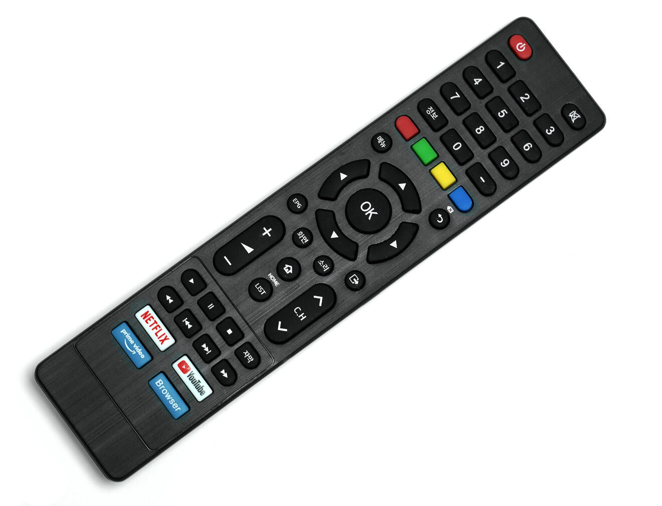

마지막으로 리모콘은 기존 모델보다 버튼 수를 줄여 좀 더 직관적인 조작이 가능하도록 변경했으며 위에서 설명한대로 아마존의 프라임비디오 앱에 바로 접근할 수 있는 바로 실행 버튼을 맨 하단에서 추가적으로 제공하고 있다.

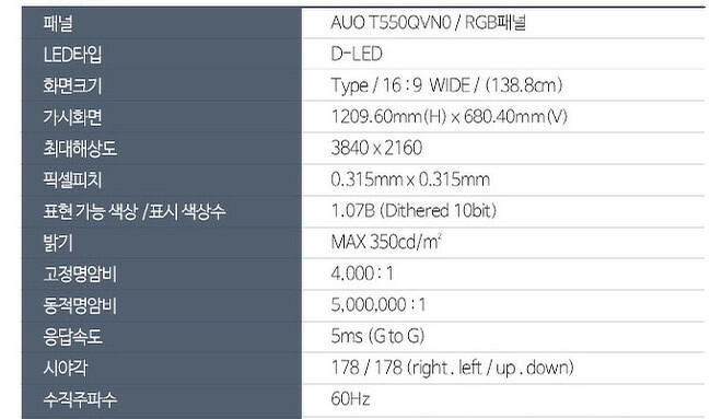

더함은 초창기부터 '패널 실명제'를 통해 해당 모델에 사용한 패널을 공식 홈페이지에서 공개하고 있는데 패널의 스펙은 다음과 같다.

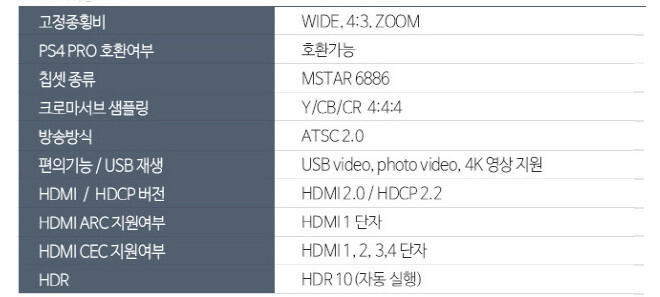

패널은 글로벌 LCD 패널 제조사인 중국 AUO(AU Optronics)에서 생산한 제품으로 LED 백라이트는 방식은 D형 즉 직하형(Direct)이다. 스펙에는 없지만 LCD는 VA 타입이다. VA 패널을 IPS 패널과 직접 비교하면 일반적으로 명암비는 더 좋지만 시야각은 약간 떨어진다는 평가를 받고 있다. 해상도는 3840 X 2160이며 RGB 프로세싱은 10비트다. 최대 밝기는 350니트이고 고정명암비는 4000:1이다. 시야각은 178도인데 극단적으로 측면에서 바라보면 전에 리뷰한 더함 75인치 IPS 모델만큼 우수하지는 않다.
대부분의 더함 모델과 마찬가지로 크로마서브샘플링 4:4:4를 지원한다. 총 4개의 HDMI 단자가 있으며 모두 버전 2.0을 지원하므로 18Gbps의 데이터 전송을 지원한다. 이중 HDMI 1은 ARC 지원이다. HDR 10은 자동실행 방식이라 수동으로 켜고끄고 할 수 없다는 점은 다소 아쉽다. 스탠드를 포함한 전체 크기는 1241 X 807 X 232(mm)이며 스탠드 포함 무게는 14.7Kg 이다.

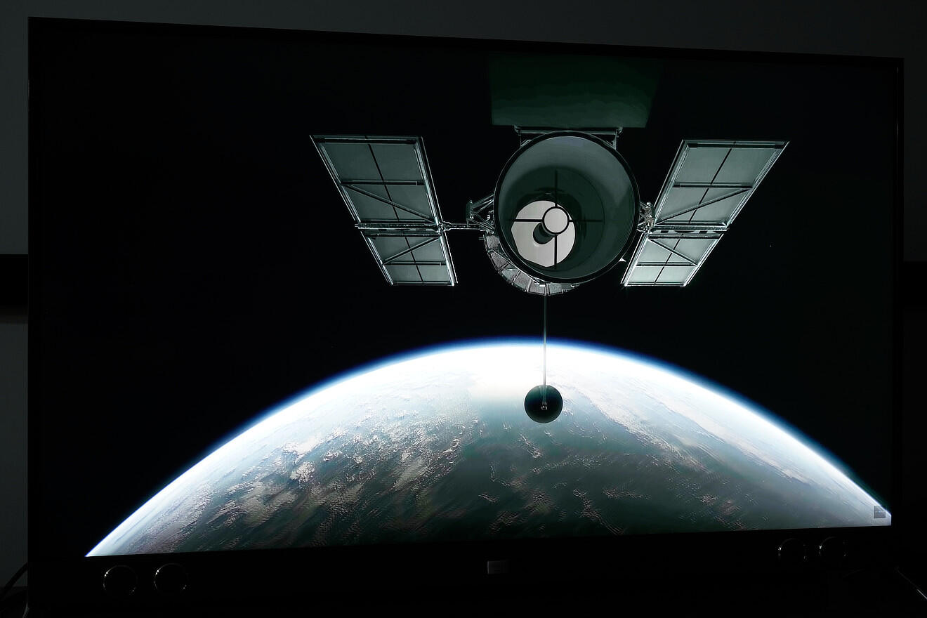

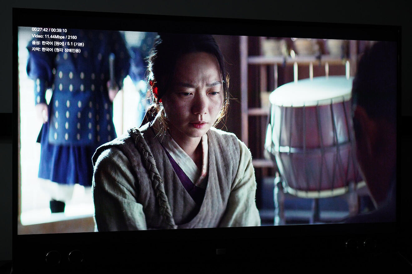

최대 350니트의 밝기를 지원하는 4K TV이기 때문에 낮에 촬영해도 큰 상관은 없지만, 카메라로 촬영하면 VA 패널의 최대 장점인 명암비가 실제만큼 좋아 보이지 않는다. 그리고 매우 어두운 장면에서 군데군데 화면 반사가 있어 주변 잡광을 없앤 후에 촬영하기로 했다.

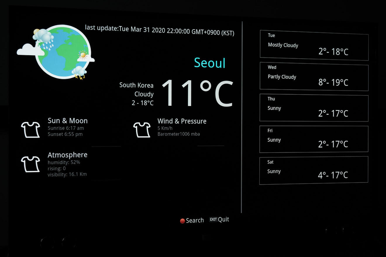

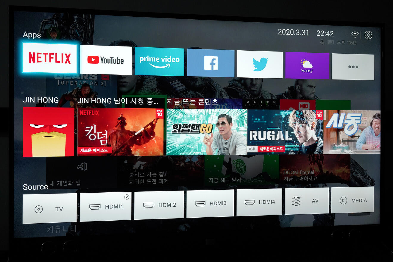

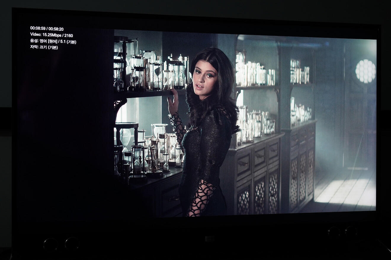

메뉴 버튼을 누르면 재생 중인 화면 위로 메뉴가 오버레이되어 나타난다. OS가 안드로이드가 아닌 리눅스 기반이라 반응성이 좋다. 주요 앱이 상단에 배치되어 있고 넷플릭스에 특화되어 있는 TV라는 명성 그대로 중간열에는 넷플릭스 로그인 프로필과 함께 시청 중인 영상 등이 배열되어 있다. 맨 아래는 입력 소스가 종류별로 보이며, 현재 사용 중인 소스 아이콘에는 'v'로 표시해 놓았다. 다만 상단에 배열된 앱은 별도 설치나 순서 편집은 불가능하다.
예를 들어 야후날씨 앱을 실행시키면 간단한 설정을 거쳐 위와 같은 정보를 보여준다.

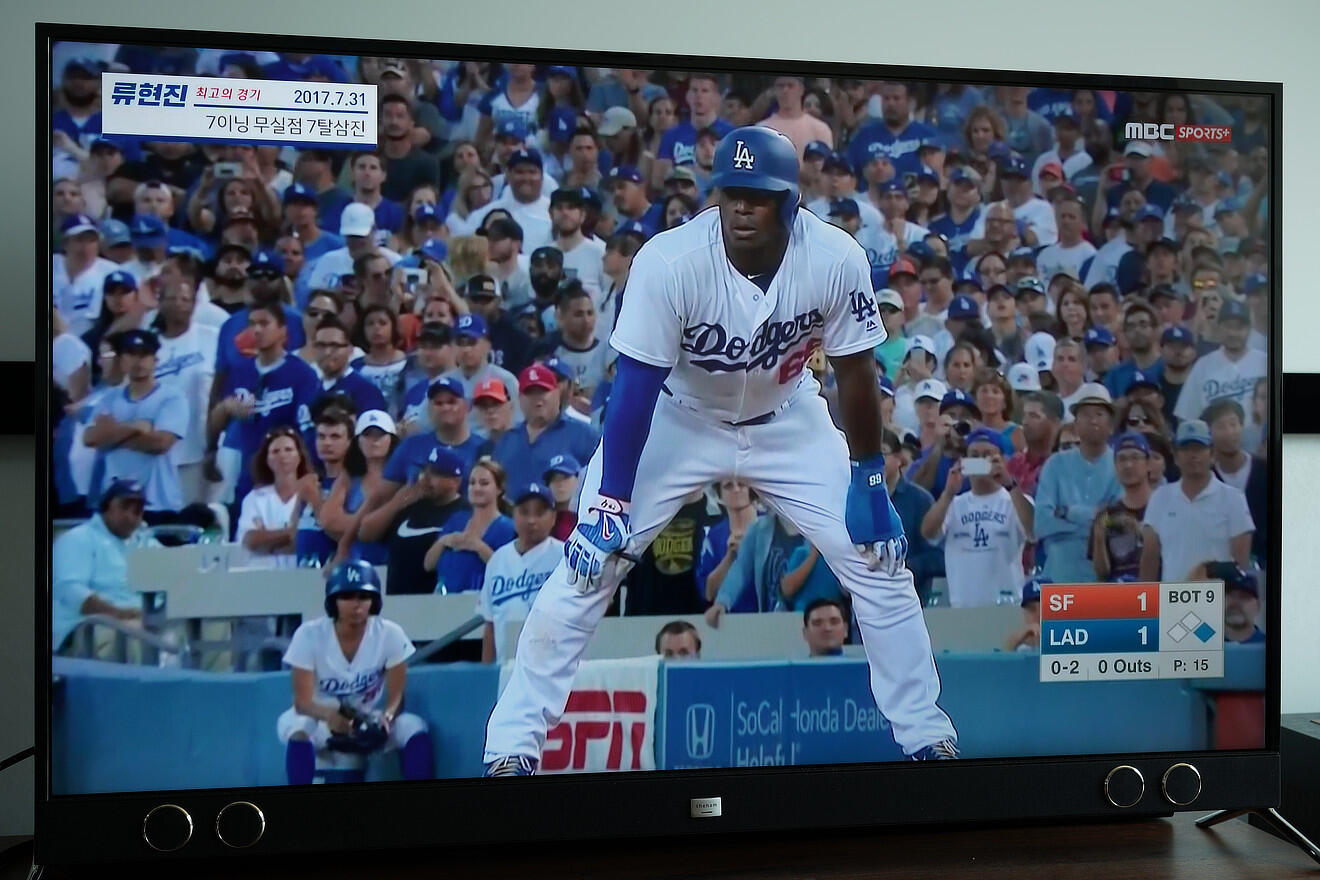

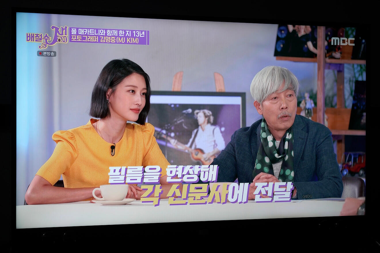

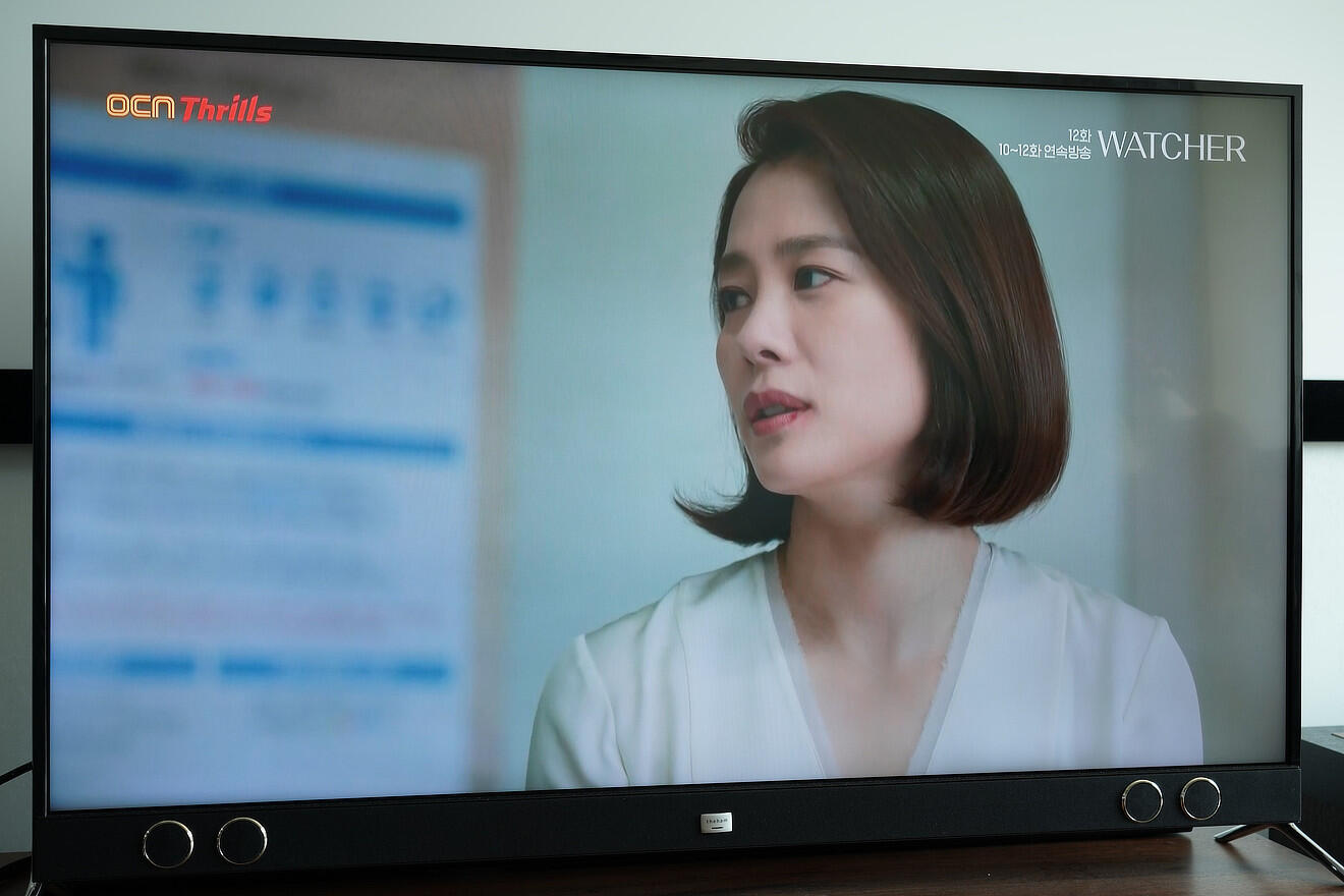

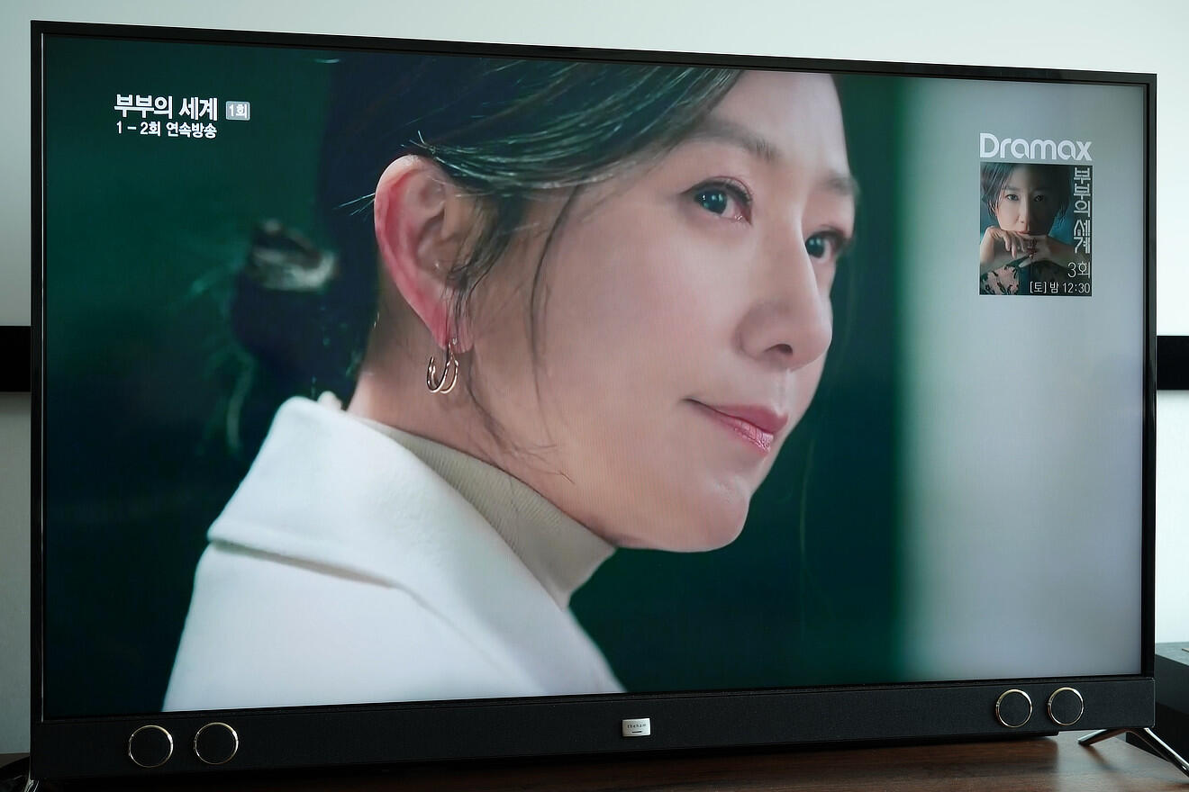

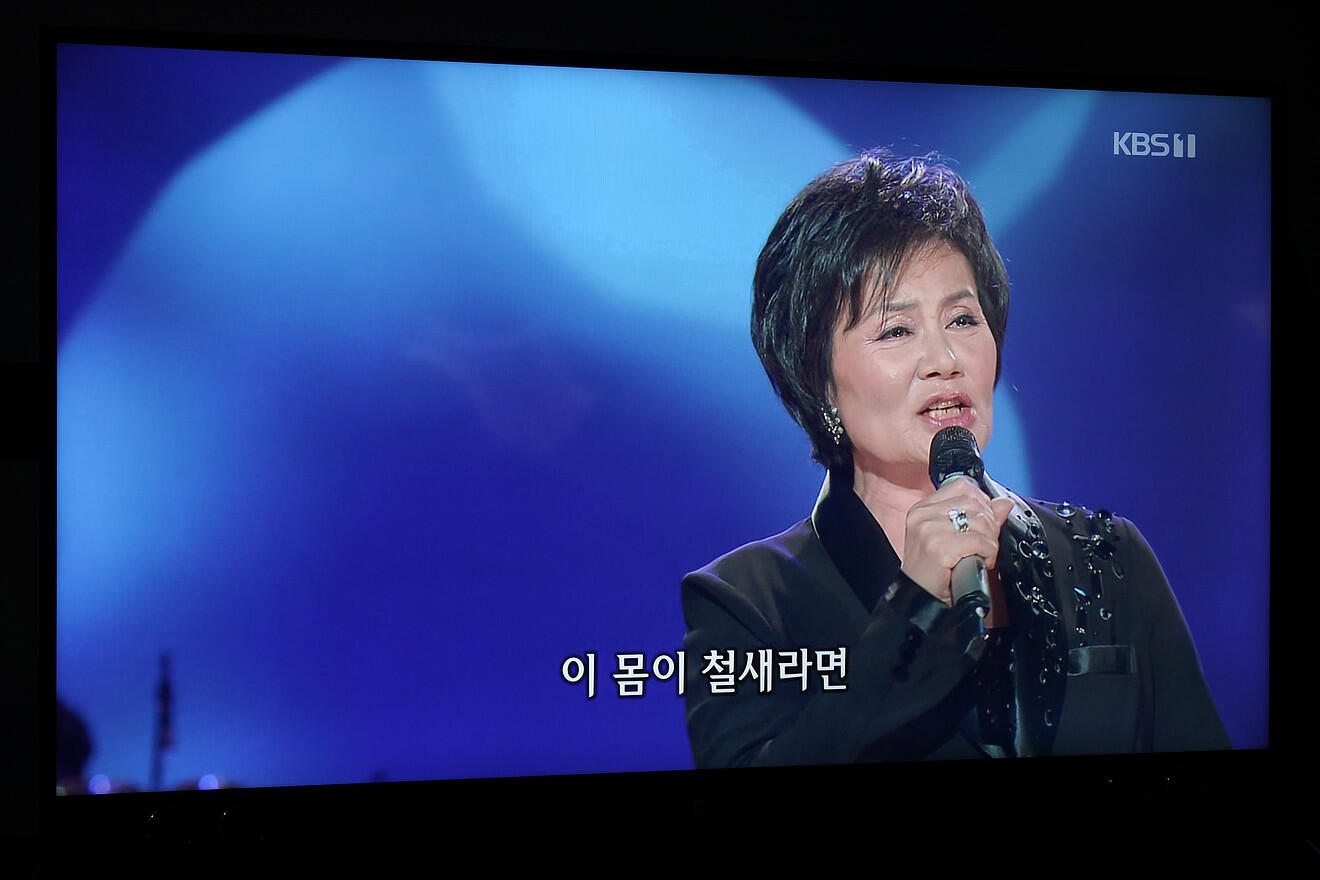

TV 방송 화면

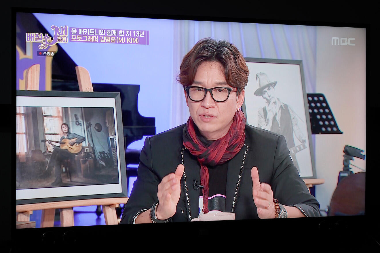

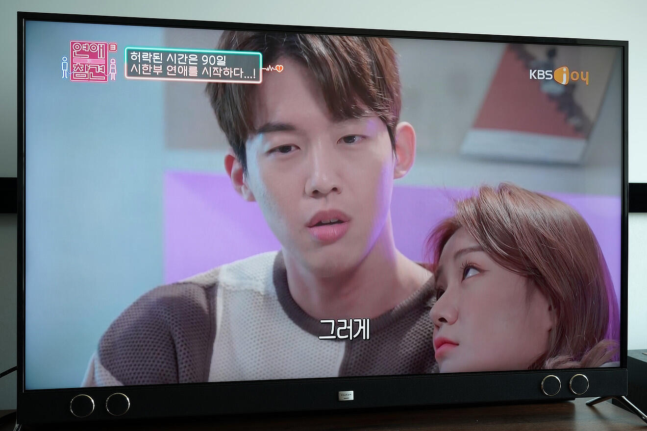

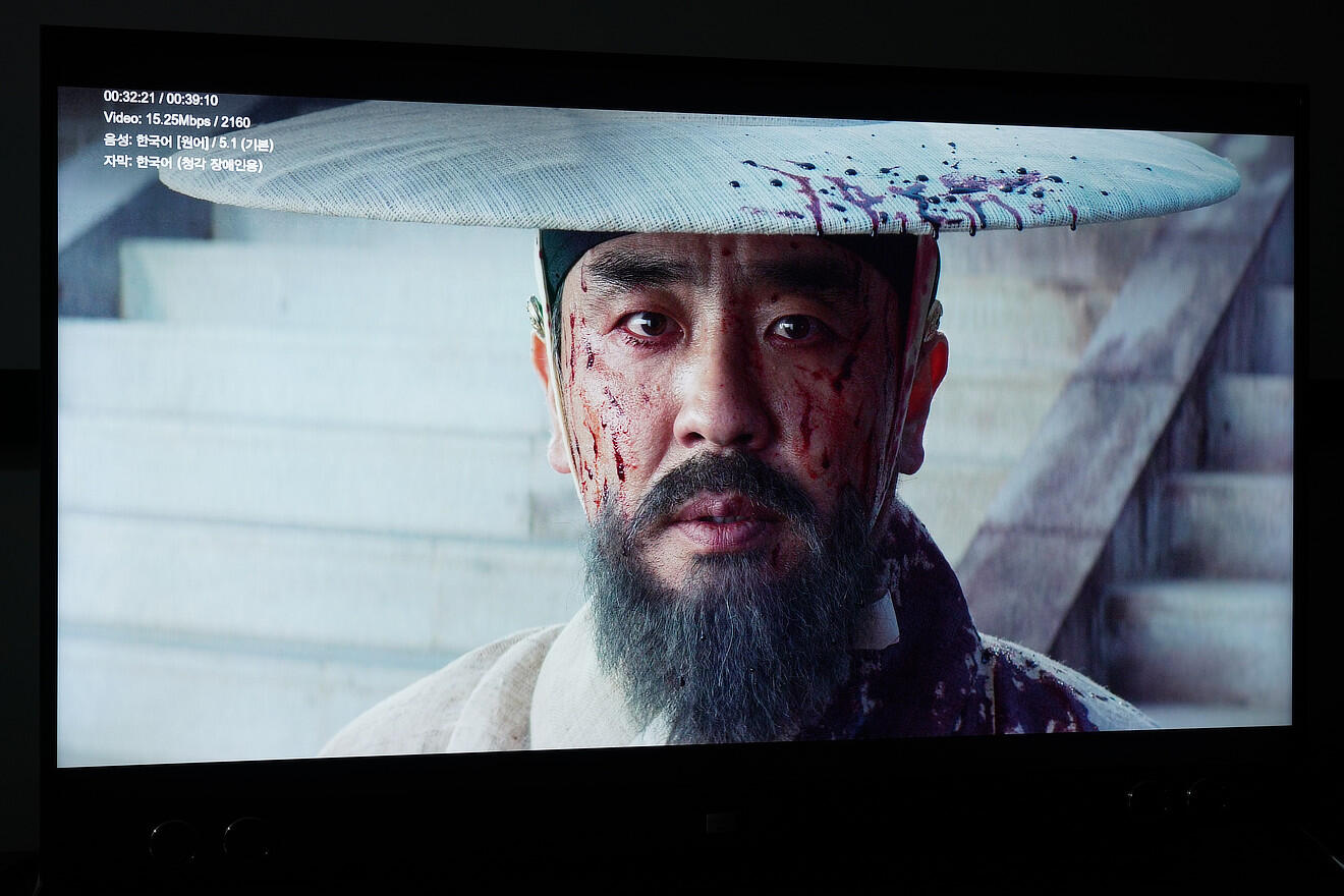

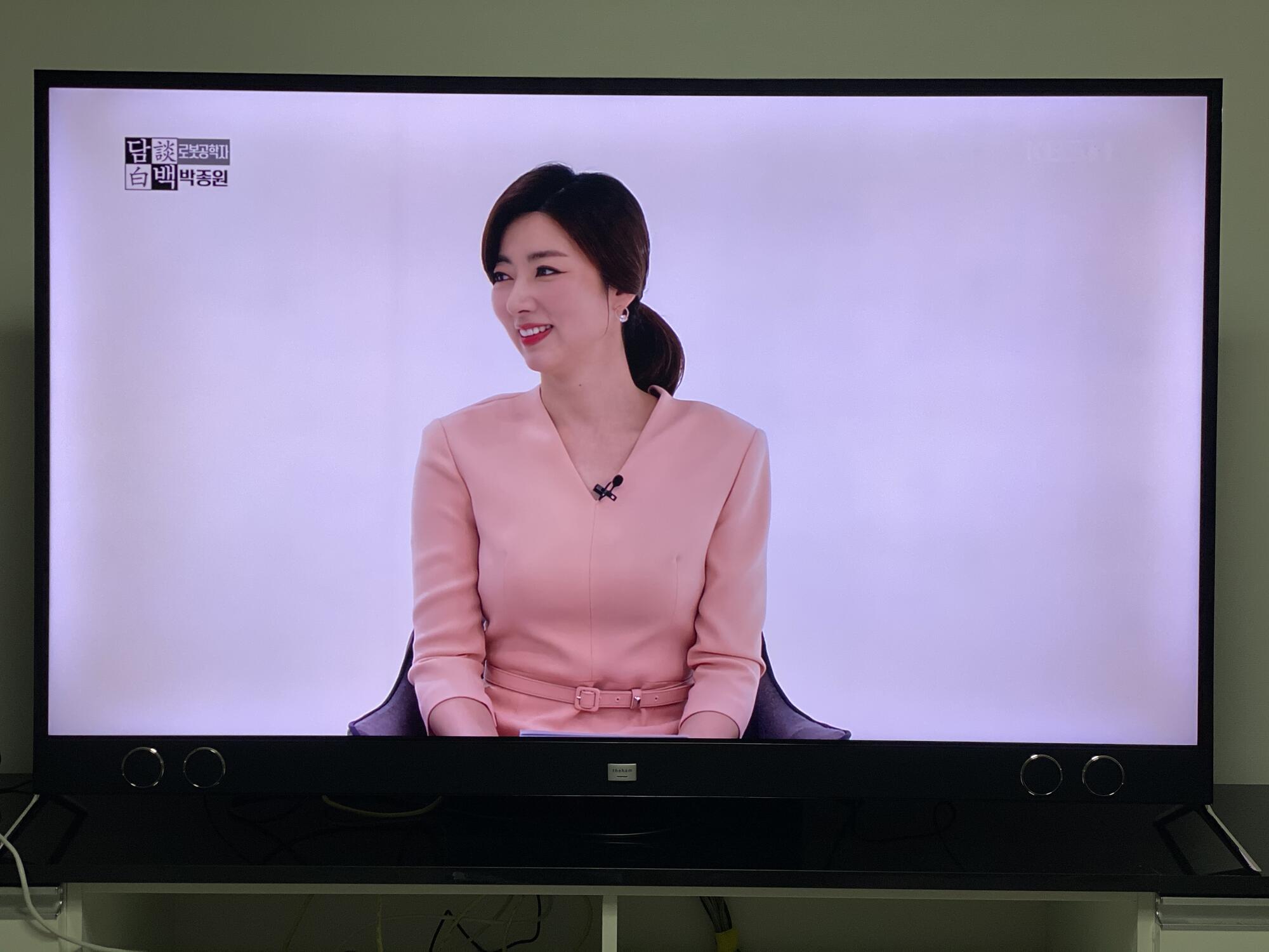

위 2장은 햇빛이 비치는 상태에서, 아래는 차광한 상태에서 촬영했다. 방송국마다 송출하는 화질이 천차만별이기는 하지만, N553의 TV 방송 화질 성향을 알려드리자면 한 마디로 매우 화사하다. 특히 레드 계열의 컬러는 화사하다를 넘어서 살짝 핑크끼가 느껴지는 수준인데 대부분의 영상에서는 괜찮지만 컨텐츠에 따라서는 피부톤에서도 비슷한 느낌이 난다. 다행히 리뷰 기간 중간에 N553의 새로운 펌웨어가 버전업이 되어서 설치를 해보았는데 피부톤과 관련해서 상당 부분 개선되었다. 신제품이라 세부 조정이 좀 더 이루어지면 방송 화면에서 간혹 느껴지는 이질감은 훨씬 줄어들 것으로 보인다. (참고로 위에서 언급한대로 N553QLED의 색역은 현재 대부분의 디스플레이 색역의 기준인 sRGB를 넘어서기 때문에 실제 보는 색감과 스크린샷에는 다소 차이가 난다.)

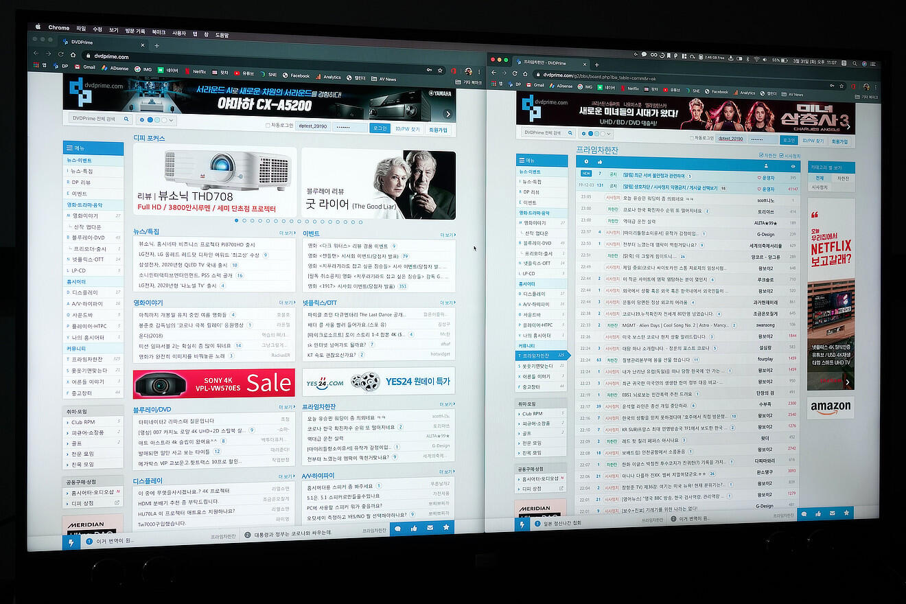

위 스펙에서 설명한대로 N553은 크로마서브샘플링 4:4:4를 지원한다.

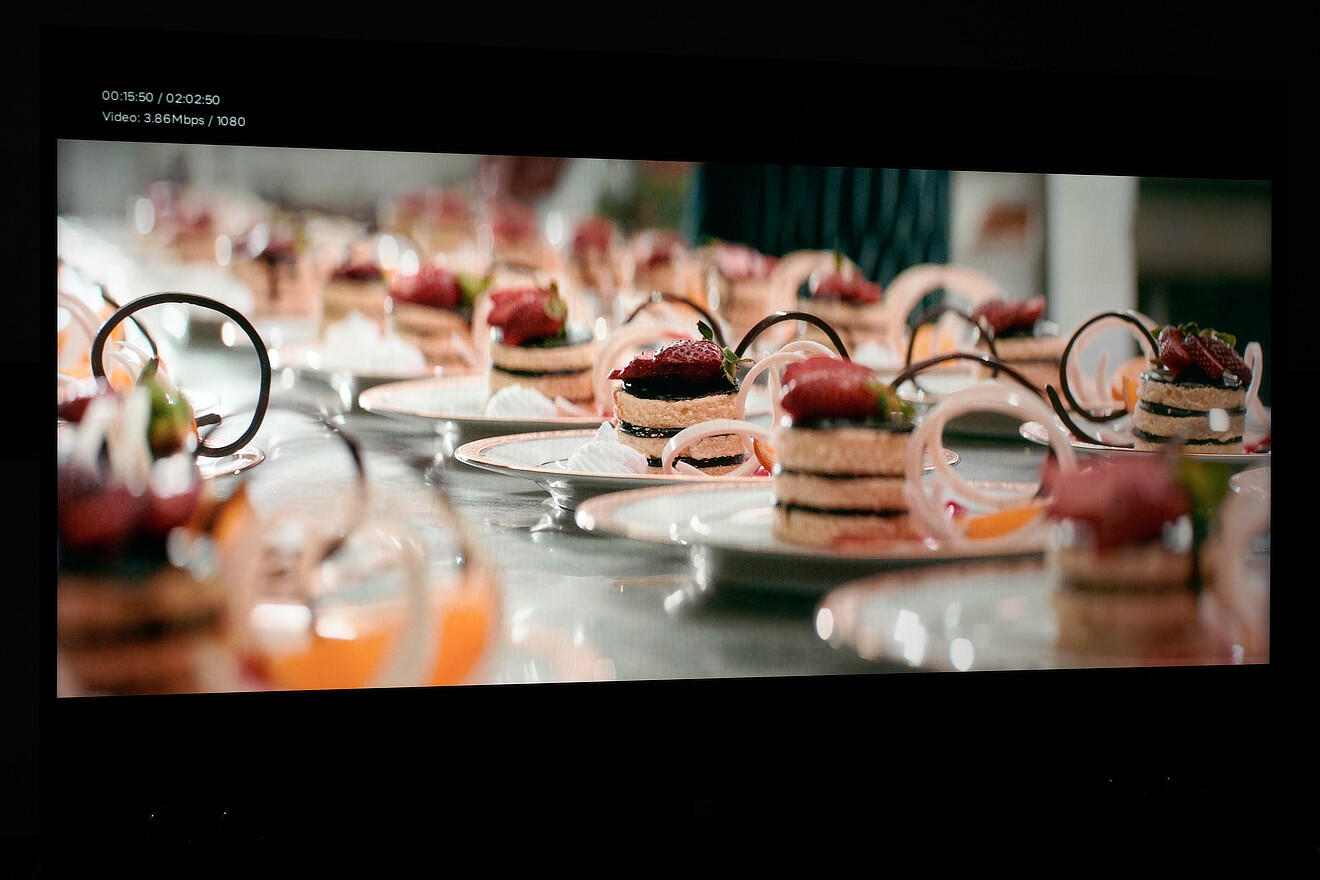

브라우저를 띄워 보면 가독성에 있어 모니터와 구별되지 않을 정도로 훌륭하다. 집에 있는 모니터가 작아 폰트를 읽기 힘들다면 N553을 외부 모니터로 이용해 볼 것을 권장해도 될 정도다.

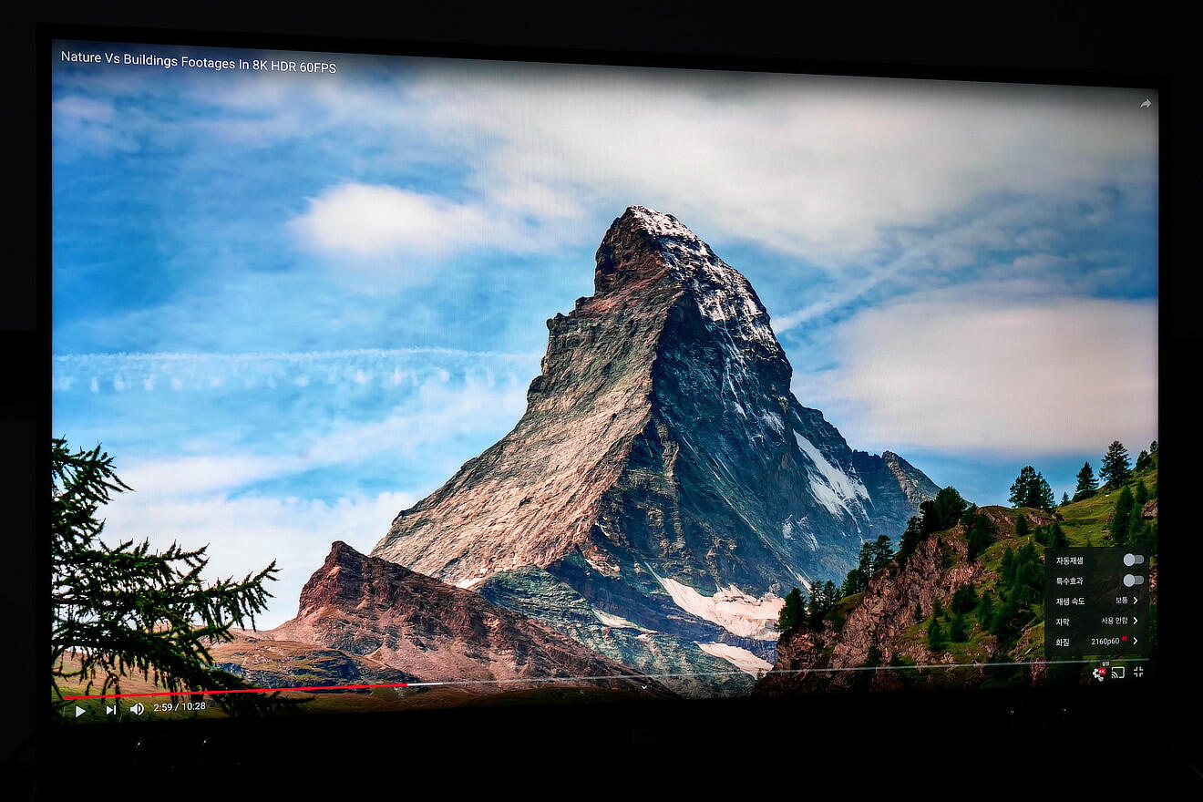

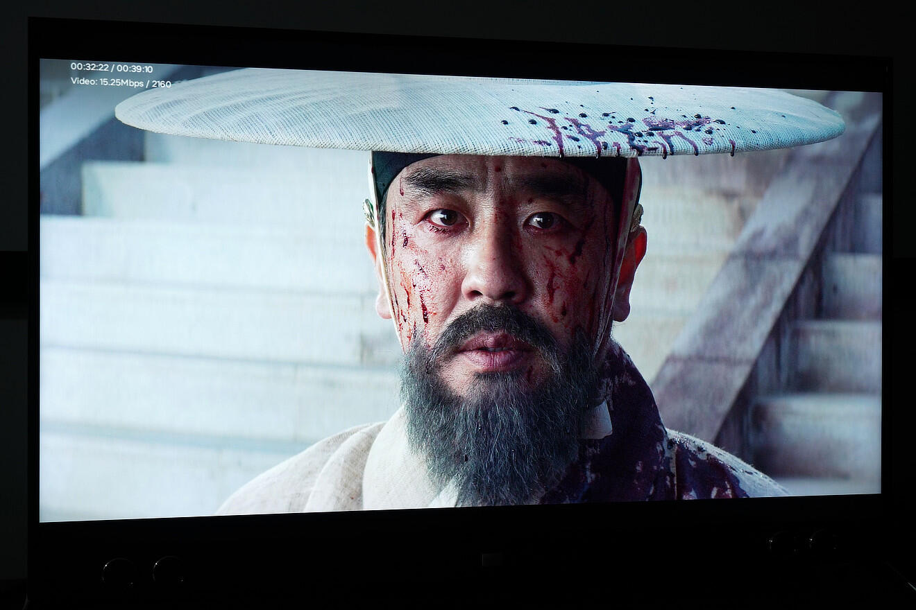

다음은 크롬 브라우저 - 유튜브 환경에서 화질을 2160p로 설정하고 재생한 영상들이다.

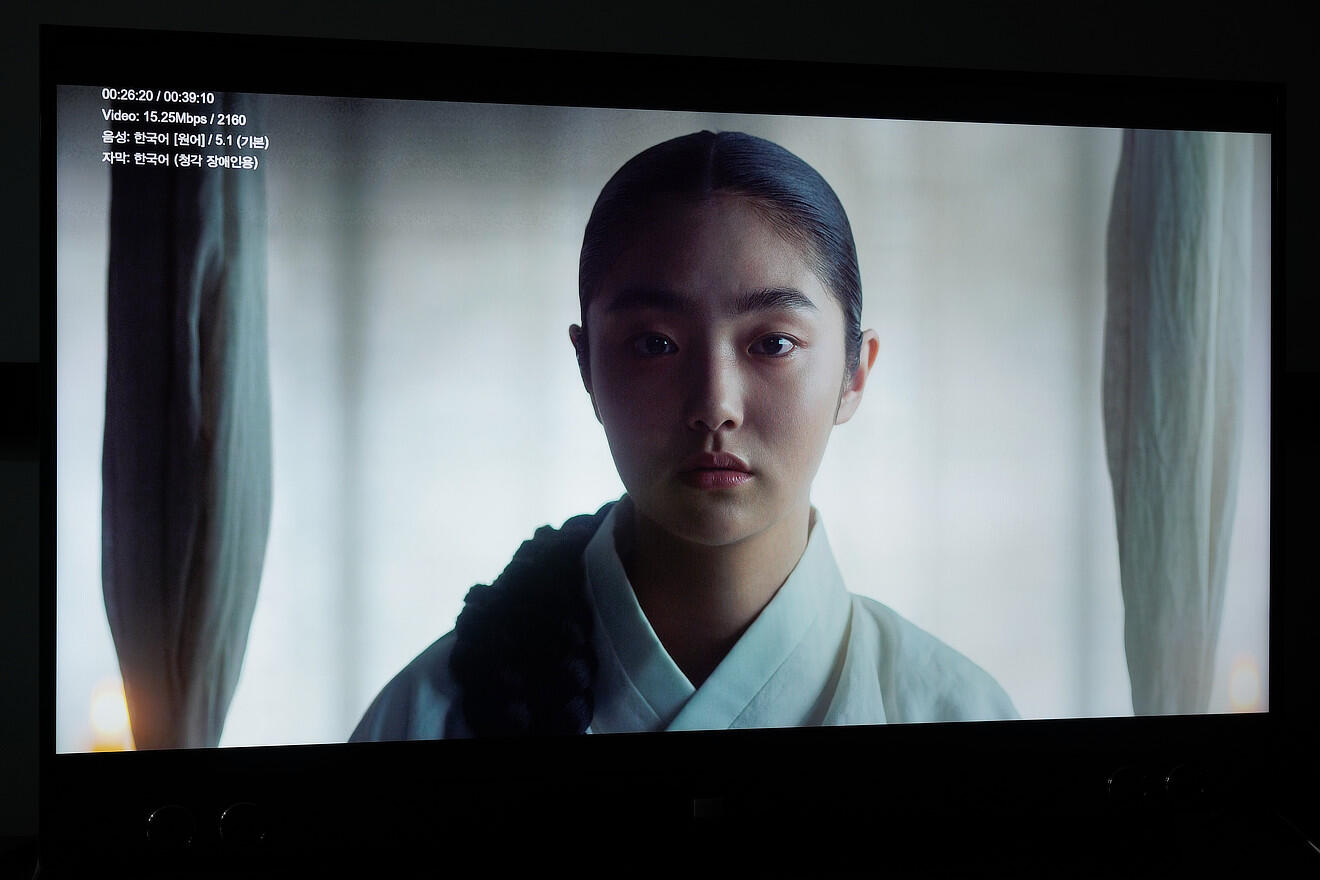

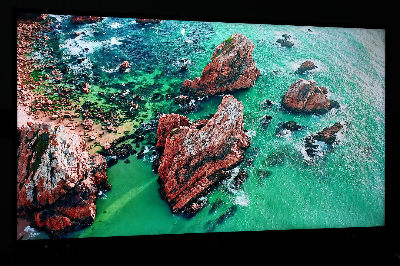

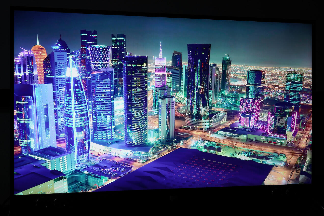

방송 화면에서 확인한 바와 같이 화사한 발색이 QLED 패널의 특징으로 보이며 명암비도 매우 우수하다. 정확한 표현을 위해 촬영은 암막에서 진행했지만, QLED는 암막보다는 주변에 빛이 있는 일반 환경에서 훨씬 자연스럽다. 높은 명암비와 발색의 화려함때문에 어두운 환경에서 오래 시청하면 눈이 아플 지경이다. 4K 해상도인만큼 화면에 가까이 다가다서 볼수록 픽셀 단위의 선명함에 감탄하게 된다.

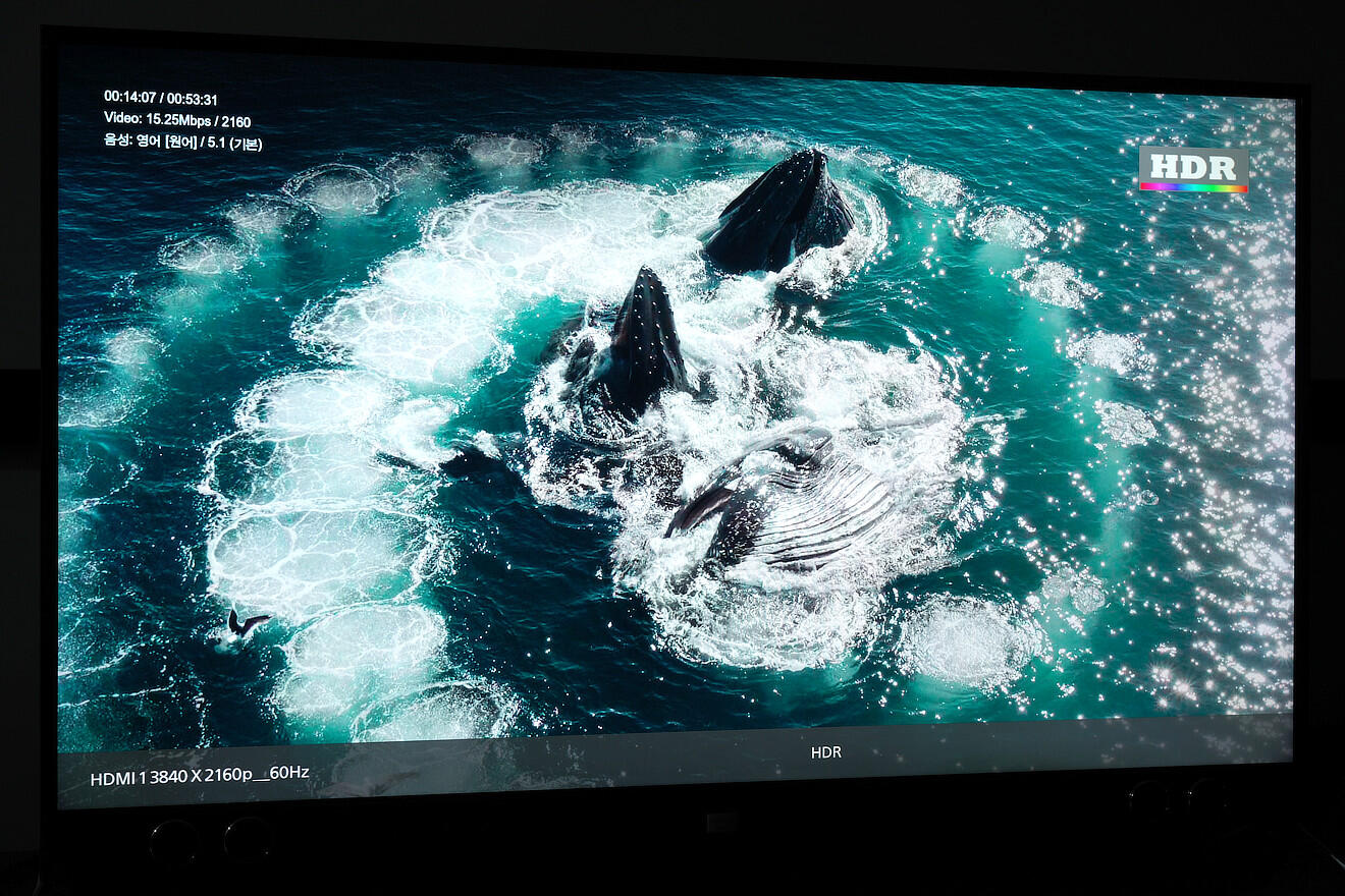

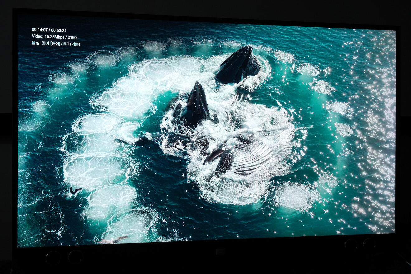

QLED 패널의 넓은 색표현력은 SDR 방송과 달리 HDR 10에서 오히려 더 안정적이다. HDR 10의 기준 색역은 Rec. 709가 아니라 BT. 2020이기 때문에 디스플레이의 색역이 넓을수록 유리하기 때문이다. 전체 톤매핑도 영상이 과다하게 밝거나 컬러가 흐려지는 현상 없이 무난한 수준으로 이루어져 있다.

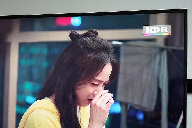

N553QLED는 HDR 10 컨텐츠를 자동으로 인식하는데, HDR 컨텐츠라는 별도의 표시는 해주지 않는다. 이를 확인하려면 리모콘에 있는 '정보' 버튼을 눌러야 하며 HDR 컨텐츠일 경우 우측 상단에 로고가 표시된다.
그런데 XBOX 넷플릭스 앱에는 한 가지 버그가 있다. 엑스박스 넷플릭스 앱을 통해 출력되는 모든 컨텐츠를 디스플레이에서는 HDR 10으로 인식한다. 지금까지 여러 기기를 테스트한 결과 N553뿐만 아니라 대부분의 프로젝터 역시 넷플릭스 앱에서 출력되면 위 한국 드라마(SDR/1080p)와 같이 SDR 컨텐츠도 HDR로 인식하게 된다. 따라서 엑스박스-넷플릭스 앱에서 출력한 SDR 컨텐츠의 경우 오히려 HDR 톤매핑이 적용되어 색이 들떠보이는 현상이 나타날 수 있다. 엑스박스-넷플릭스 환경에서 HDR 컨텐츠를 정확하게 구분할 수 있는 방법은 리모콘에서 '정보' 버튼을 누를 게 아니라 넷플릭스 초기 메뉴에 'HDR' 로고가 있는지 확인해야 한다.

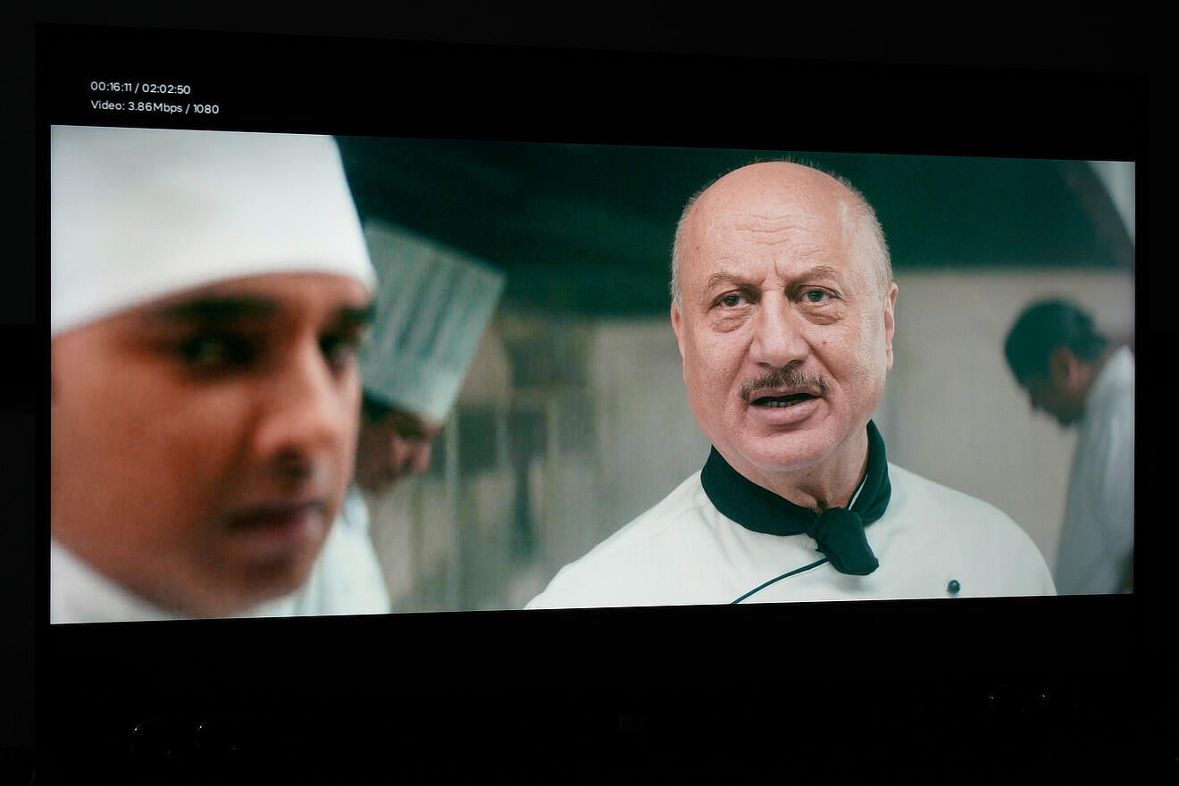

SDR / 1080p 영상으로 (위)가 N533 자체 앱이고 (아래)가 엑스박스 앱을 통해 출력한 화면이다.
SDR / 1080p 영상으로 (위)가 N533 자체 앱이고 (아래)가 엑스박스 앱을 통해 출력한 화면이다. HDR 영상과는 달리 아래 엑스박스 출력 화면의 채도가 더 떨어진다. 이런 결과는 위에서 설명한대로 엑스박스에서 SDR 컨텐츠를 HDR로 인식하게 만드는 버그 때문인 것으로 추정된다. SDR 컨텐츠는 N553 내장앱으로 감상하는 편이 좀 더 유리하다.
결론적으로 말해, N553QLED에서는 넷플릭스 감상을 위해서 별도의 외부 기기를 연결하는 것보다 N553 내장 넷플릭스 앱을 통해 직접 감상하는 게 화질적으로 더 유리하다.

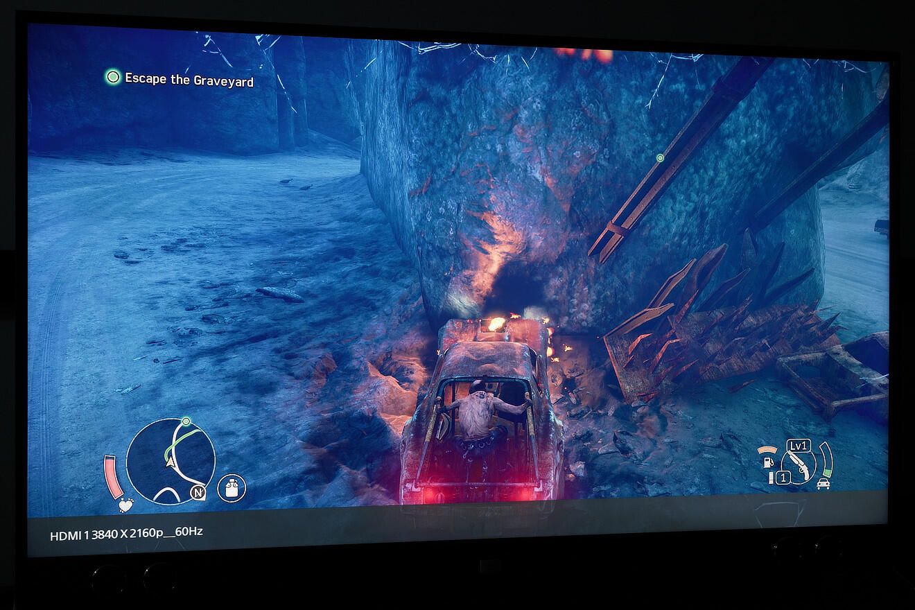

다음은 게임 화면을 보도록 하자.

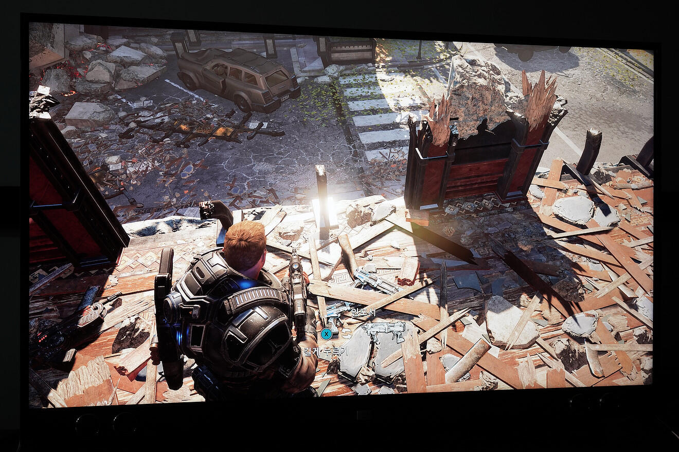

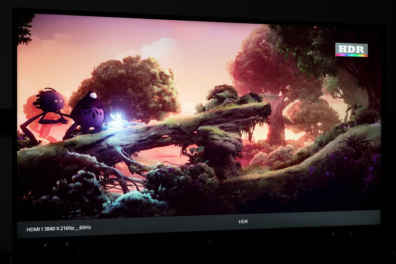

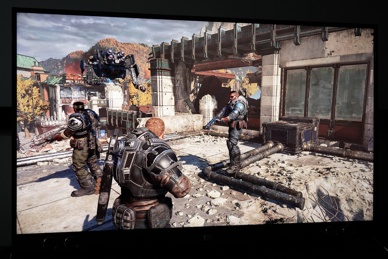

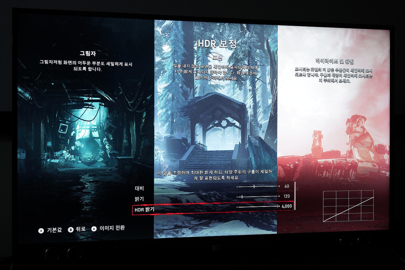

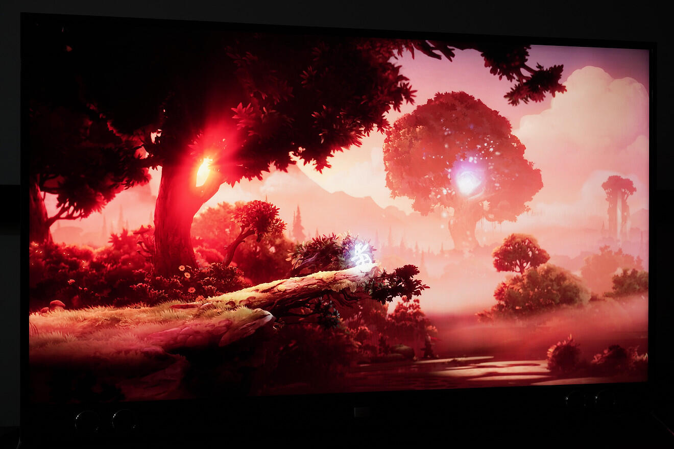

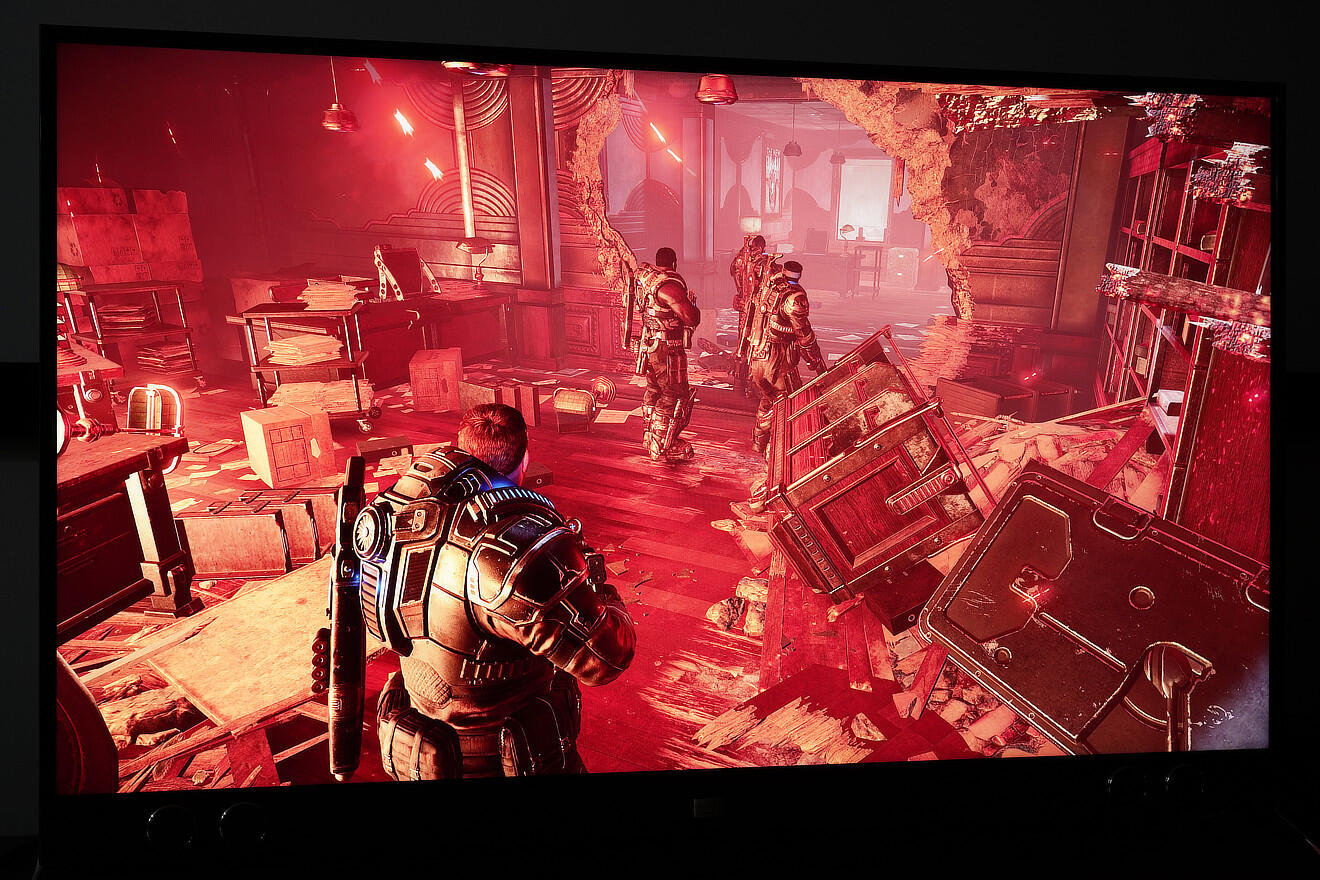

'기어스 5'에서 HDR 밝기를 설정하는 메뉴다. 위 스크린샷과 달리 실제 N553 화면에서는 우측 밝은 하늘의 계조가 분명하게 구분이 된다. 현재 대부분의 디지털 카메라 + 디스플레이의 조합은 다이나믹레인지가 HDR 10 만큼 넓지 않아 이를 제대로 표현할 수 없다.

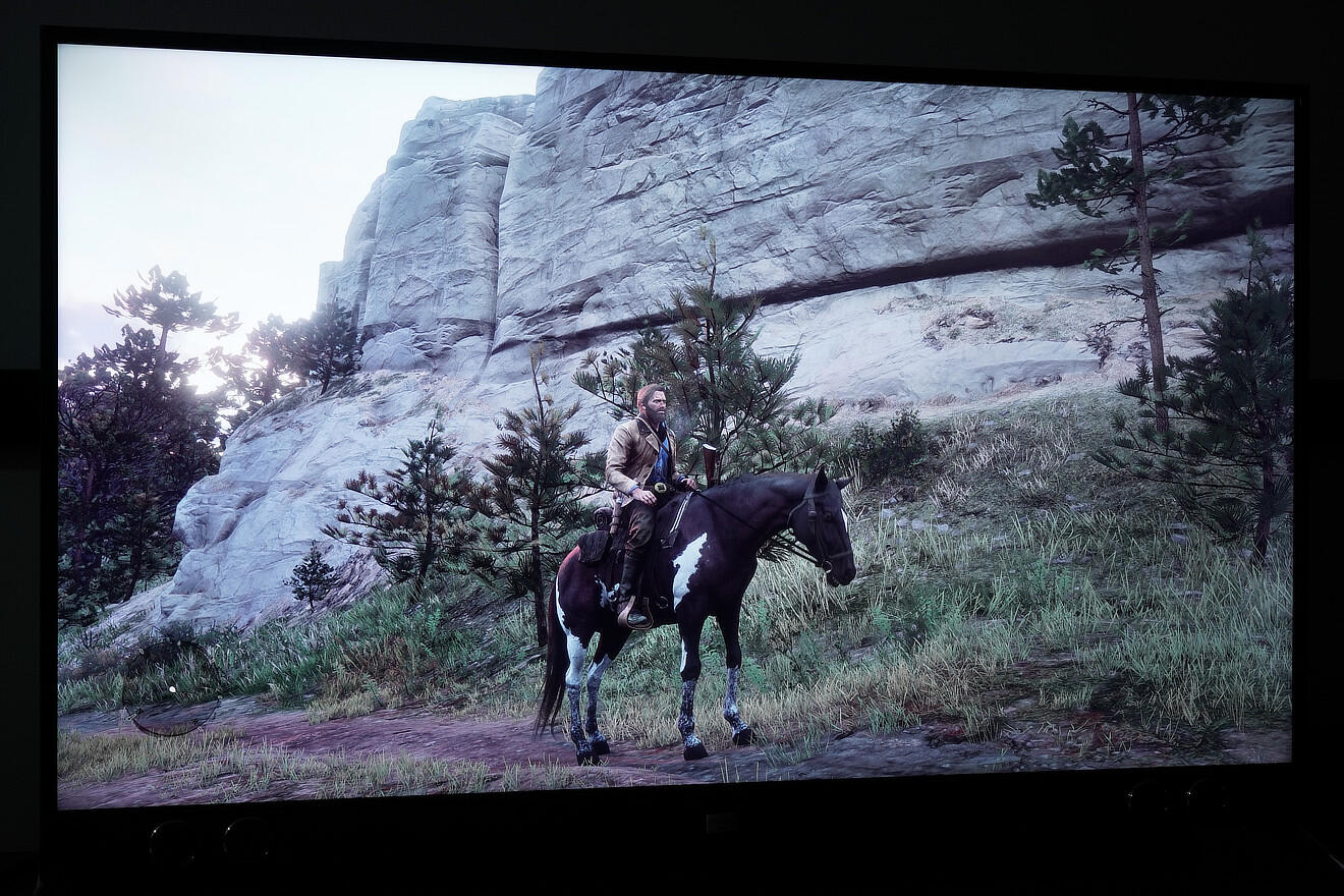

게임에서는 원색 표현이 영화보다 많은 관계로 상당히 현란한 영상들이 전개된다. (맨 아래는 이른 아침 시간을 표현한 장면)
위 가운데 물체에 반사된 햇빛을 표현하기 위해 부분적으로 사용된 최고 수준의 밝기가 바로 HDR 10의 참맛이다. (위 반짝 거리는 부분은 실제로는 100니트 이상이므로 스크린샷에서 보이는 것보다 훨씬 더 밝게 느껴진다. 부분적으로 최고 휘도를 만끽할 수 있는 위와 같은 장면은 영화보다 게임에서 흔하기 때문에 HDR 10은 영화 이상으로 게임에서 유용하다.
(위) HDR 10 지원 4K 게임 / (아래) SDR 2K 게임 - 엑스박스의 넷플릭스 앱과는 달리 게임에서는 4K / HDR과 그렇지 않은 게임의 HDR 정보가 정확하게 구분되어 상단에 표시된다.
