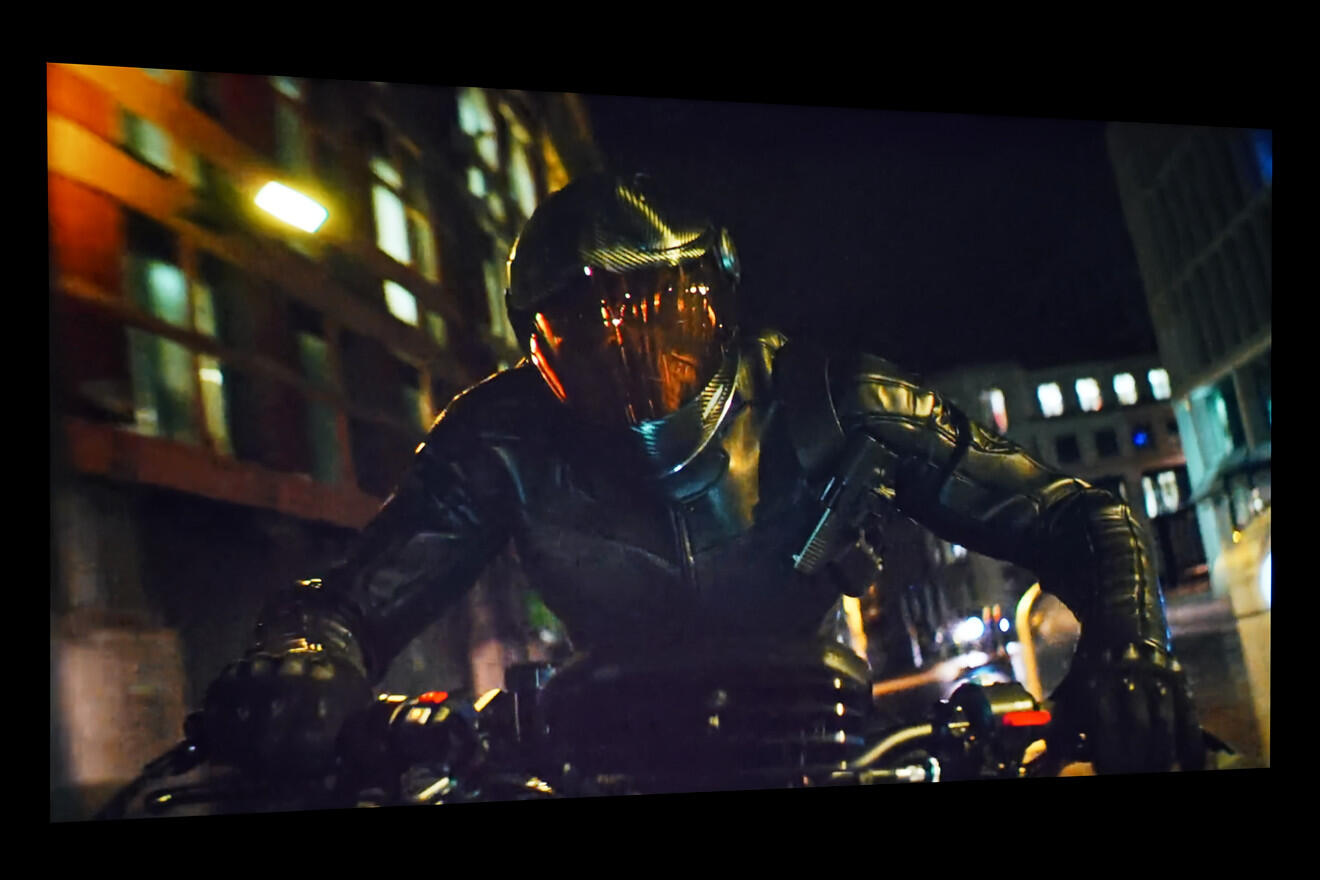

고광량 프로젝터의 특성 상 일반적 홈프로젝터와 비교하면 블랙의 표현력이 썩 만족스럽지는 않다. 위 스크린샷은 영상 모드 '보통'을 설정했을 때이다.

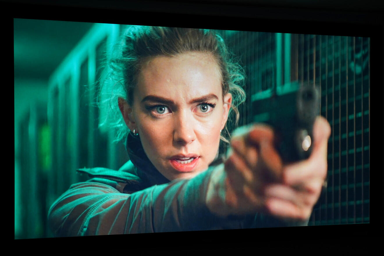

영상 모드를 '영화'로 변경하면 블랙에 대한 표현력을 어느 정도 개선할 수 있다. 자세히 보면 색온도 역시 변경되어 있다. (6500K)
(위) 보통 모드 (아래) 영화 모드 - 영화 모드에서 드라마틱하지는 않지만 블랙에 대한 깊이감이 좀 더 살아난다.
▲ (위) 영화 모드 (아래) 게임 모드 - 일반 영화 컨텐츠에 게임 모드를 적용하면 밝기에는 향상이 있지만 컨텐츠가 가진 고유의 컬러가 상당 부분 변형되기 때문에 영화 컨텐츠에서는 게임이 아니라 반드시 '영화'나 '보통' 모드를 통해 재생해야 한다.
▲ (위) 보통 모드 (아래) 영화 모드 - 영화 모드에서는 블랙에 대한 표현력뿐만 아니라 영화 표준인 색온도 6500K로 변경되어 전체적인 영상의 색감도 미세하게 달라진다.
영화 컨텐츠에서는 '영화' 모드로 일반 컨텐츠에서는 '보통' 모드로 설정하면 감상시 큰 무리가 없으며, 그 중간에 위치한 컨텐츠라면 시청자의 취향을 반영하여 설정하면 된다. 예컨데 좀 더 높은 명암비에 표준 색감이 좀 더 중요하다고 생각하면 '영화'로, 좀 더 밝고 강한 색감을 원한다면 '보통'으로 설정할 것을 권장한다.
