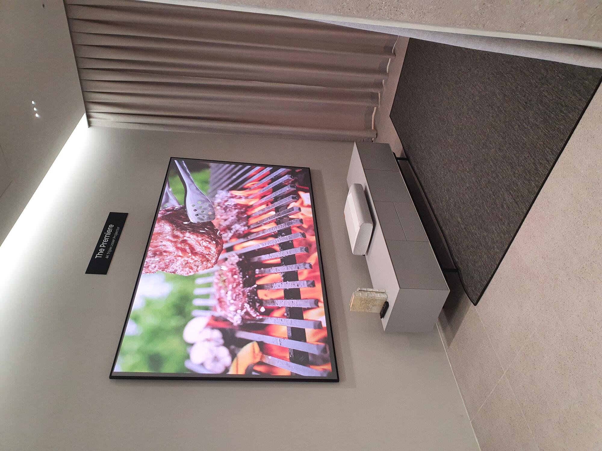

▲LSP9T 등 UST(초단초점) 프로젝터의 설치예

대치동매장에 전시해뒀네요.120인치가 실내 조명에서 쨍합니다.
영화가 궁금했는데 뭐 틀어달라고 하진 못하고 한참 수줍게 보고 왔습니다.
