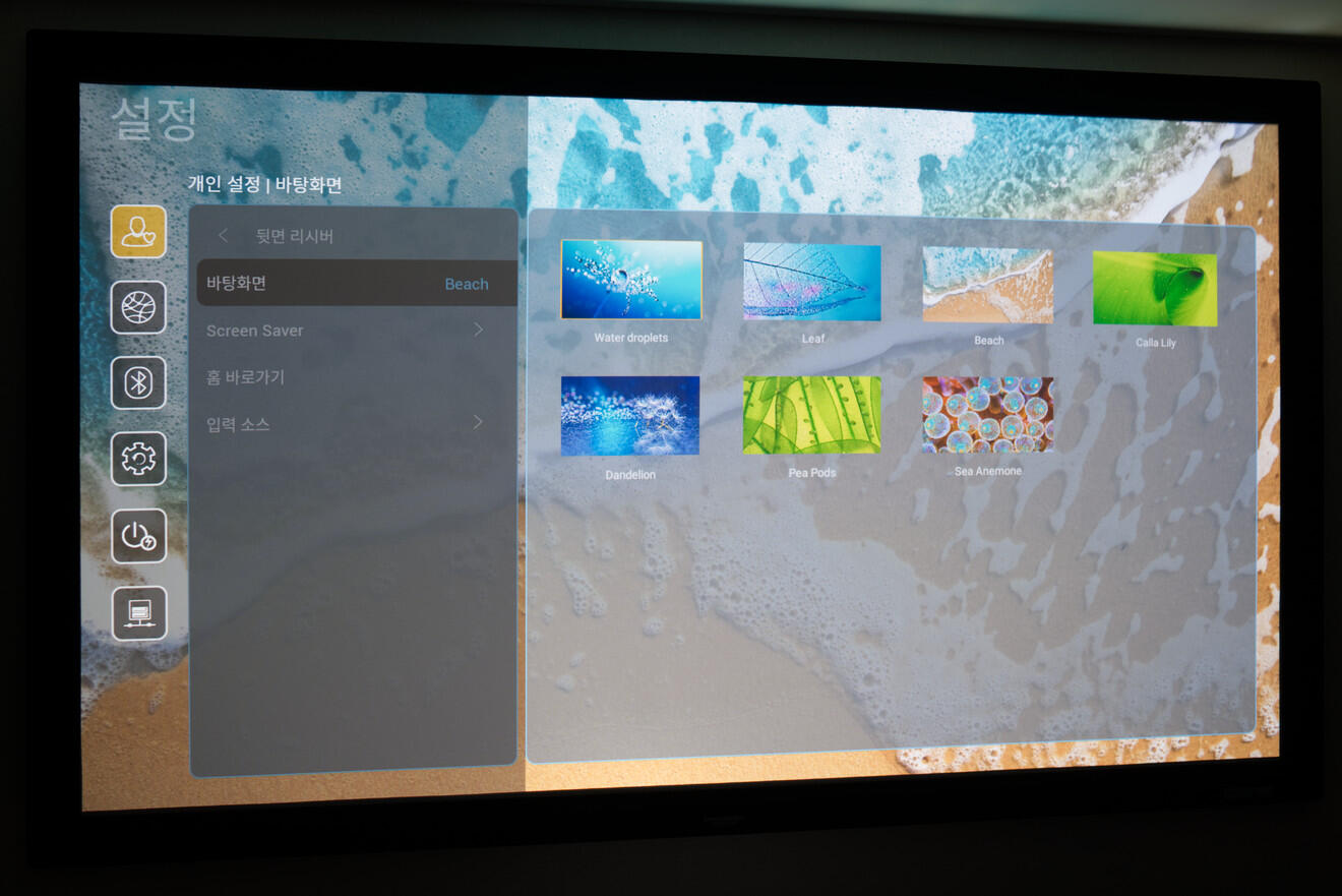

재미있는 부가 기능 중에는 바탕화면을 직접 설정할 수 있는 메뉴가 있다.
PC OS에서 바탕화면을 설정하는 것과 비슷하다.
또한 프로젝터에 동작이 없어 아이들(idle) 상태로 들어가면
여러 종류의 화려하고 멋진 동영상 스크린 세이버가 실행된다.
