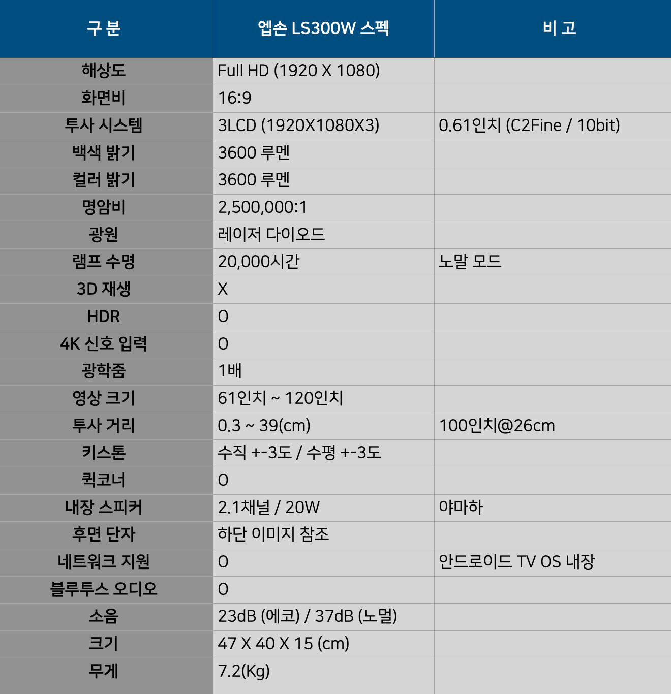

투사 광학계
엡손은 흔히 3LCD 프로젝터의 종가라고 표현된다. 현재 세계 최대의 3LCD칩 제조사이기 때문이다.
따라서 엡손의 모든 제품들은 3LCD 투사 시스템을 이용한다.
3LCD 투사 시스템이란 TV처럼 LCD 패널을 한장만 이용하는 것이 아니라,
R/G/B 컬러를 각각 3개의 LCD 패널로 투과시킨 후에 이를 다시 하나로 모아 최종 영상을 만드는 방식이다.
DLP는 눈의 잔상 효과를 이용하여 최종 컬러를 만들지만,
3LCD는 한번에 투사하여 컬러를 만든다는 상대적인 장점이 있다.
이런 이유로 엡손은 스펙 표기에 있어 '백색 밝기'와 함께 '컬러 밝기'를 함께 표기하여 자사 투사 방식의 장점을 부각시키고 있다.
EH-LS300W의 백색과 컬러 밝기 스펙은 모두 3600루멘이며 이는 상당히 밝은 축에 속한다.
https://dvdprime.com/g2/bbs/board.php?bo_table=dpinfo&wr_id=47131
참고로 2월초 엡손에서 자체 행사를 통해 블라인드 비교시연(제품명을 가리고 시연)을 진행한 적이 있었는데
여기서도 EH-LS300W의 밝기에 대해서 참석자들로부터 좋은 평가를 받았다. (맨 우측이 EH-LS300W)
광원은 레이저로 수명은 최소 2만 시간이다.
레이저는 장점이 많으면서도 동시에 가장 비싼 광원이다.
레이저 광원의 장점은 아래와 같다.
  • 높은 빛의 순도 (정확하고 다양한 컬러를 구현하기가 용이함)
  • 빛의 포커싱이 좋아 고광량 구현 가능
  • 낮은 발열 (이로 인해 팬 소음이 크게 감소하고, 온오프시 시간 절약)
  • 반영구적인 수명 (대략 2만 시간 이상)
3D 재생 / HDR / 4K 신호 입력
EH-LS300W는 3D 재생을 지원하지 않는다.
만약 3D 재생이 꼭 필요하다면 상위 기종인 EH-LS500W을 선택해야 한다.
HDR과 4K는 한 세트와 같이 느껴지기는 하지만, 엄밀히 말해 HDR과 해상도는 별개의 사안이다.
EH-LS300W는 1080p 해상도 지원 프로젝터로서는 흔치 않게 HDR을 지원하고 있다.
HDR 지원의 부가적 효과인지 모르겠지만 EH-LS300W는 4K 비디오 신호를 그대로 받아들인다.
4K 신호를 받아 내부 프로세싱을 통해 다운스케일링한 후 이를 1080p 신호로 출력하는 방식이다.
2K대신 4K 신호를 입력해도 육안으로 구분될 정도의 화질적 향상은 없지만
재생기에서 해상도 설정을 따로 변경하지 않고도 기존 설정을 그대로 이용할 수 있으므로 좀 더 편리하다는 측면이 있고, 눈에 잘 띄지는 않지만 그래도 좀 더 화질이 좋을 것이라는 기대감을 갖게 만든다.

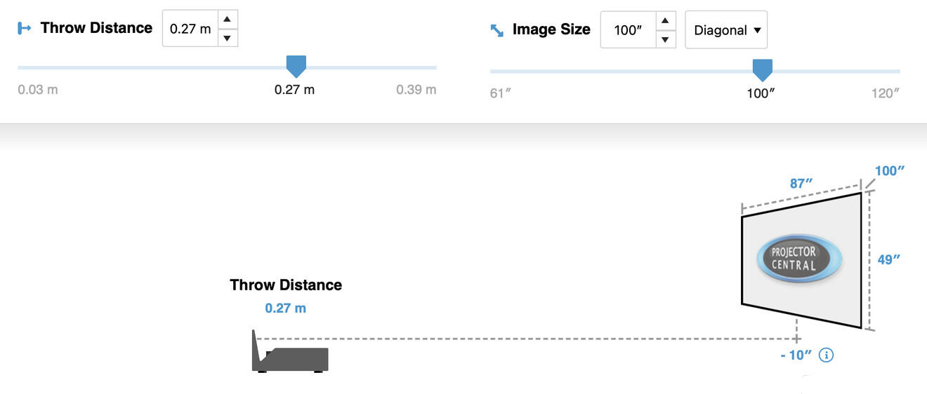

투사 거리
16:9 100인치를 기준으로 27cm 정도다. UST 프로젝터를 정의하는 기준은 100인치를 기준으로 50cm 안쪽이다.
동가격대 경쟁 모델들 역시 이 정도 수준이다.
EH-LS300W의 최대 영상 크기는 120인치이며, 이때 투사 거리는 39cm다.
위 투사 거리는 스크린에서 EH-LS300W까지 가장 가까운 거리를 측정한 결과다.
프로젝터를 거치할 선반을 설계할 때는 EH-LS300W의 깊이인 40cm까지 함께 고려해야 하며,
렌즈부터 거리를 계산하면 40 + 39 = 79cm 정도가 된다.
참고로 'UST 프로젝터에서 150인치 구현은 불가능한가'라는 질문을 가끔 접한다.
후방 투사형 프로젝터의 영상 크기 제한은 주로 밝기와 포커싱에 기인한다.
UST 프로젝터는 스크린으로부터 멀리 떨어뜨려 스펙 이상의 영상을 만들어낼 경우,
포커스보다 영상 주변부에 광학적 왜곡이 발생하는 게 문제다.
따라서 UST 프로젝터에서는 제대로 된 영상을 보고자 한다면 스펙에 제시된 영상 크기 이상을 구현하기는 어렵다.

EH-LS300W의 팬소음은 컬러 모드(영상 모드)에 따라 달라진다.
고광량 모드에 속하는 다이나믹 / 선명함 / 밝은 시네마 모드에서는 37dB이고
일반 모드인 시네마 / 자연색에서는 23dB 수준이다.
23dB는 작동 소음이 거의 들리지 않는 수준이며, 37dB는 조용한 환경에서는 신경이 쓰일 수 있다.
다만, 후방투사형 프로젝터와는 달리 UST 프로젝터는 스크린 바로 앞에 설치되므로
시청자는 소음의 영향을 상대적으로 덜 받게 된다.
입출력 단자
스마트 프로젝터인 관계로 입출력 단자는 단촐하다.
2개의 HDMI 입력단을 제공하고 있으며 HDMI 2는 ARC를 지원한다.
(참고로 EH-LS500W에서는 유선 LAN 연결을 지원하는데 EH-LS300W에는 빠져있다.)

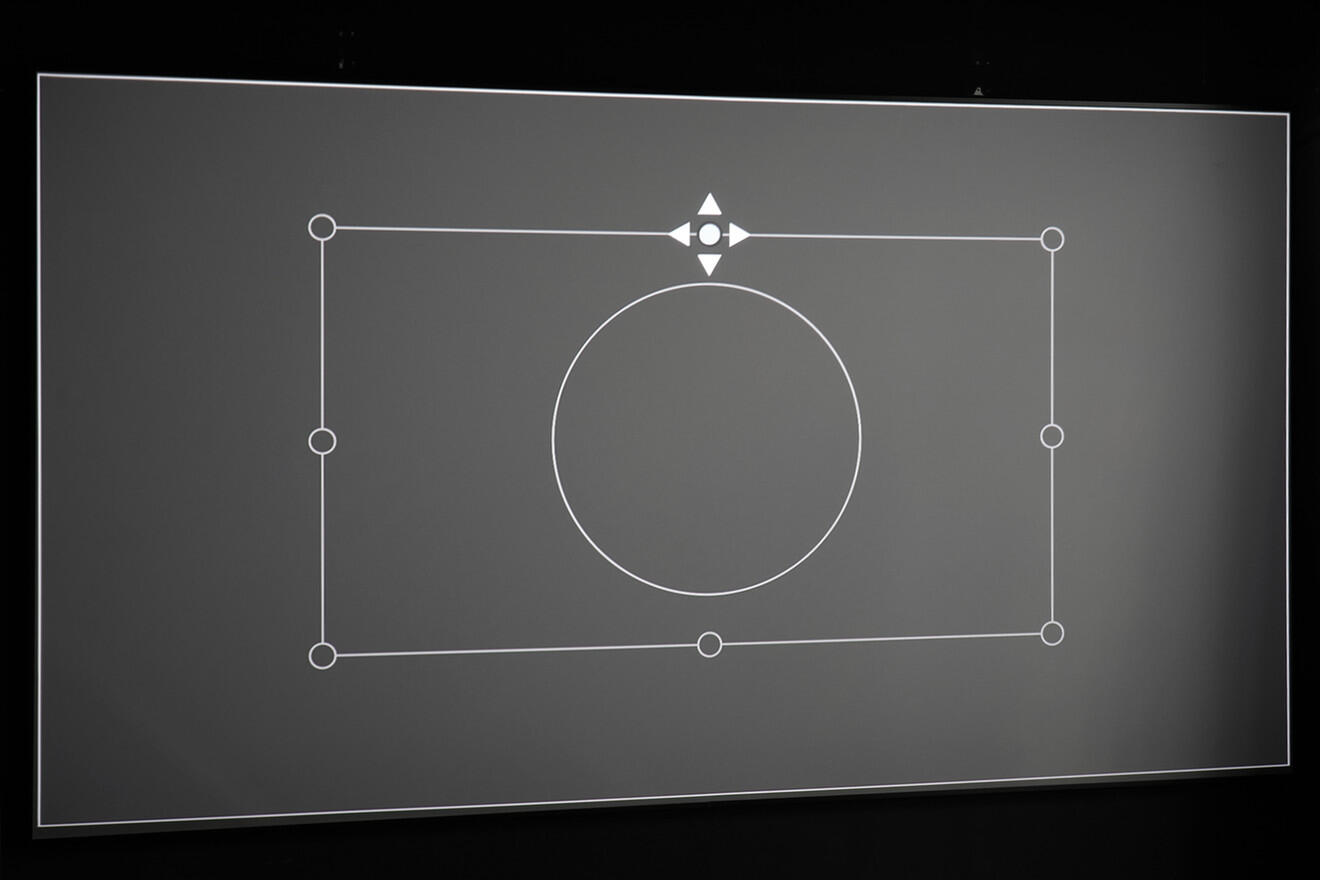

설치 및 컬러 모드 선택
LS500W에서는 4포인트 퀵코너를 지원하는데 반해
LS300W에서는 8포인트 모서리 조정 기능을 제공하고 있어 좀 더 정교하게 영상 위치 조정이 가능하다.
