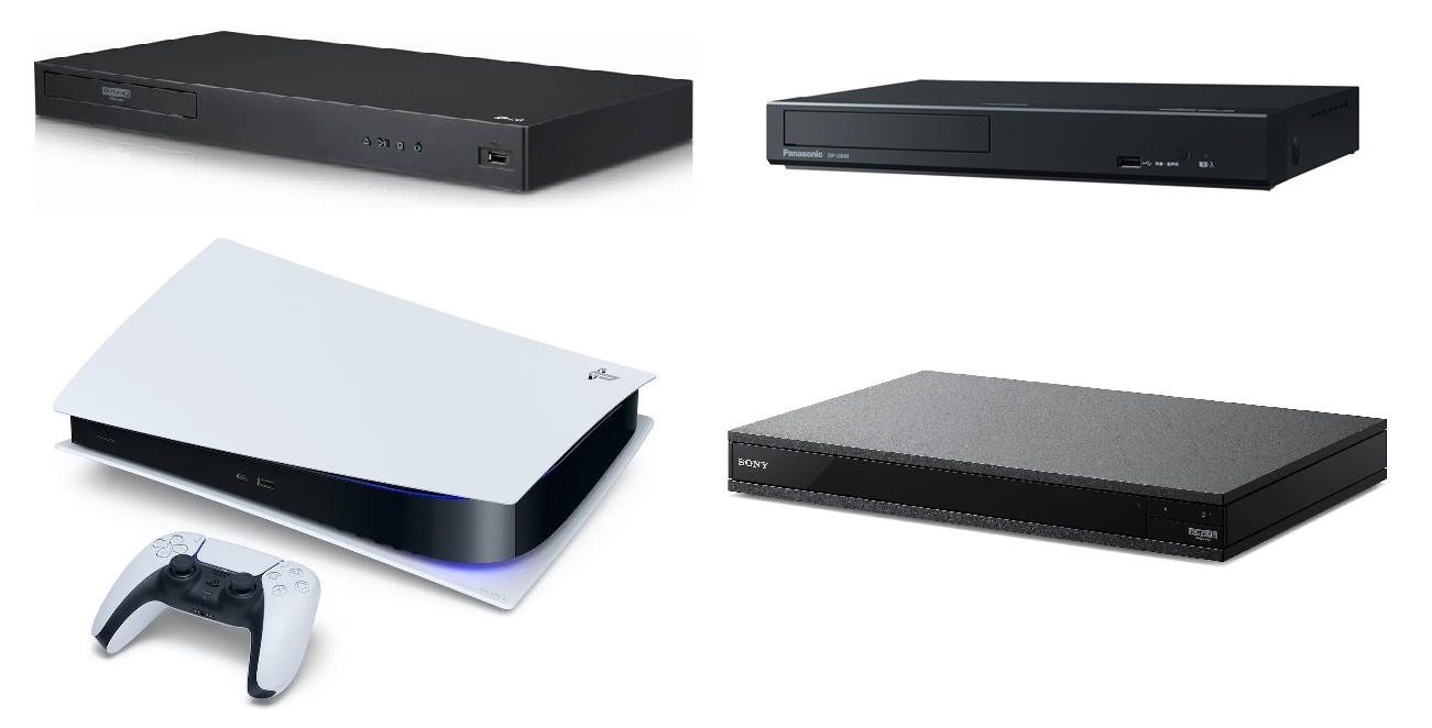

1. 간단 소개
  • UBK90 (= UBKM9)
(A/V 신호 출력 단자는 HDMI x 2(A/V 분리 전송 가능), 음성 출력용 옵티컬 x 1. 프리 볼트 사양)
LG 전자에서 (국내 정식 발매 기준)2018년에 발매한, 현 LG 최신 플레이어입니다.(글로벌 발매명 UBKM9도 동일 모델) 가격은 작성 시점인 2021년 3월 국내 거래가 기준 (최저)25만원 선.
(* LG는 90보다 더 아래 급인 UBK80도 발매 중인데, 이쪽은 같은 시기 기준 (최저가)19만원 선이지만 HDMI x1 출력, HDR10 only 지원/ 돌비 비전 출력 불가, Wi-Fi 없음, 내장 스트리밍 앱 없음 등 제약 사항이 많습니다.)
  • UBP-X800M2
(A/V 신호 출력 단자는 HDMI x 2(A/V 분리 전송 가능), 음성 출력용 코엑셜 x 1. 프리 볼트 사양)
UBP-X800M2는 2019년에 투입된, 현 소니 최신 엔트리 플레이어입니다. 초기 발매가 299달러, 블랙 프라이데이 등 할인가 기준으론 최저 199달러까지 나온 적도 있습니다.
  • 플레이 스테이션 5 (디스크 에디션)
(A/V 신호 출력 단자는 HDMI x 1, (제한적인 음성 대응 단자)USB-A x 2. 프리 볼트 사양)
플레이 스테이션 5는 2020년 말에 발매된, 현 세대 최신 게임기이며 동시에 (디스크 에디션 한정)영상물 4K UltraHD Blu-ray (이하 UBD) 재생 기능도 갖고 있습니다. 발매가 (미국 기준)499.99달러/ 한국 정식 발매가 62만 8000원. 발매가 기준으로는 엔트리 플레이어로 분류하기 어렵지만, 영상물 디스크 재생 기능성 등을 고려하여 엔트리로 분류해 둡니다.
  • DP-UB45 (= DP-UB450)
(A/V 신호 출력 단자는 HDMI x 2(A/V 분리 전송 가능), 음성 출력용 코엑셜 x 1. 전원 스펙은 12v, 1.5a)
(본 리스트의 플레이어들 중 유일하게 내장 Wi-Fi가 없으며, 내장 스트리밍 앱도 없음)
UB45(= 글로벌 발매명 UB450)는 일본 기준 2019년에 풀린 파나소닉의 현 시점 최신 엔트리 플레이어입니다. 참고로 파나소닉의 정책상 북미 지역에는 450을 발매하지 않고 그보다 더 아래 급인 UB150만 발매/ 유럽 지역에만 UB150, 450 동시 발매/ 일본에는 450의 일본 리뉴얼 모델인 UB45만 발매했습니다. 가격은 오픈 프라이스/ 일본 지역 기준 현 판매가는 약 22,000엔 선.
(* UB150은 HDMI x 1 출력 및 HDR10/ HDR10+ 지원 등, LG UBK80과 비슷한 포지션. 판매가 150달러 선)

3. (4종 중)상황별 추천 기기
+ 나는 복잡한 기능은 필요 없고, 딱 재생만 되고 사후 지원이 (국내에서)되는 게 좋다: UBK90
(- 기능이나 편의성 면의 소소한 아쉬움보다, 재생 안정성 문제가 가장 큰 불안 요소)
+ UBD/ BD 재생 외에도 SACD/ 고퀄 블투 출력 등 다양한 기능과 적당한 퀄리티를 원한다: X800M2
(- UBK90보단 낫지만 재생 안정성이 다소 걸리며, HDR10+ 비지원 등 약간의 아쉬움)
+ 난 여가 생활에서 게임 비중이 최소 50% 이상이고, 영상물 재생은 기본만 하면 된다: PS5
(- 영상물은 딱 재생만 된다 수준이라, 본격적으로 영상물 재생을 하려 들면 아쉬운 점이 눈에 밟힌다)
+ 영상물 디스크 재생 비중이 높고 재생 안정성을 최고로 친다: UB45
(- 소음 등 살짝살짝 거슬리는 부분, 내장 앱이 없고 지원 미디어 파일 범위가 좁은 등 아쉬운 부분이...)
