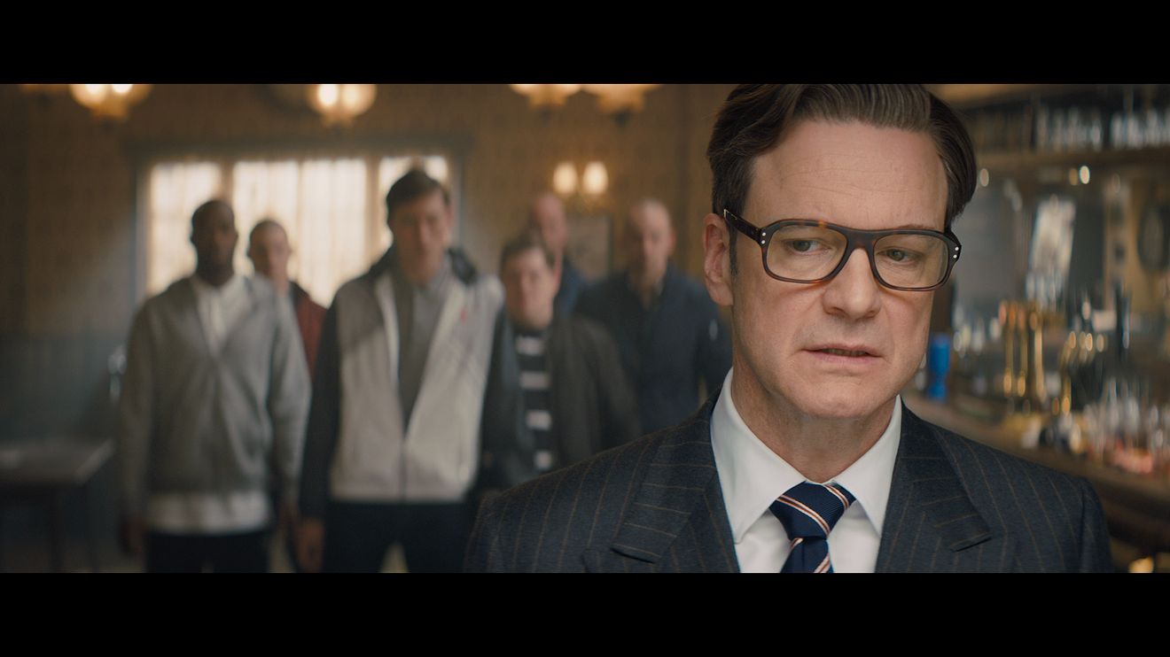

킹스맨은 Arri의 알렉사 XT 플러스 카메라를 위시하여 필요한 곳에 여러 디지털 카메라를 병용한 '디지털 촬영작'입니다. 그래서 여러 화면 효과들- 그레인이나 컬러 필터링 등을 감독이 원하는 대로 구사한 컨텐츠로 완성되기도 했고, BD / UBD 간에도 매체 스펙을 떠나 수록 방향성 자체가 달라진 부분이 많습니다.
패키지 동봉 BD (15년 발매 초판 BD와 동일, 3840x2160 리사이징)
UBD/ 타겟 휘도 150니트 톤 맵핑. 킹스맨은 전술한대로 XT 플러스로 촬영한 2.8K 소스를 비롯한 여러 디지털 촬영분을 그러모아 2K DI로 피니쉬했고, 이 소스를 그대로 업 컨버트하여 UBD화했습니다.
일단 결론부터 말하면 당시엔 스튜디오 업 컨버트도 그리 특출난 게 아닌 경우가 대부분이었고, 킹스맨 UBD도 마찬가지입니다. 이 UBD는 BD 대비 순수 디테일 개선은 그다지 눈에 띄지 않습니다.
UBD/ 타겟 휘도 150니트 톤 맵핑. 대신 전체적인 색감이 확 달라지고 화면 다이나믹스가 넓어지면서, 일부 밝은 장면의 디테일이 좀 더 잘 보이게 되긴 했는데... 이것도 전술했듯이 비트레이트 편차가 크고 > 수록 비트레이트가 떨어지는 장면들은 BD(+ 소비자 기기 업 스케일) 대비 거의 동등하거나 오히려 앨리어싱 때문에 거슬리는 부분마저 나타납니다.

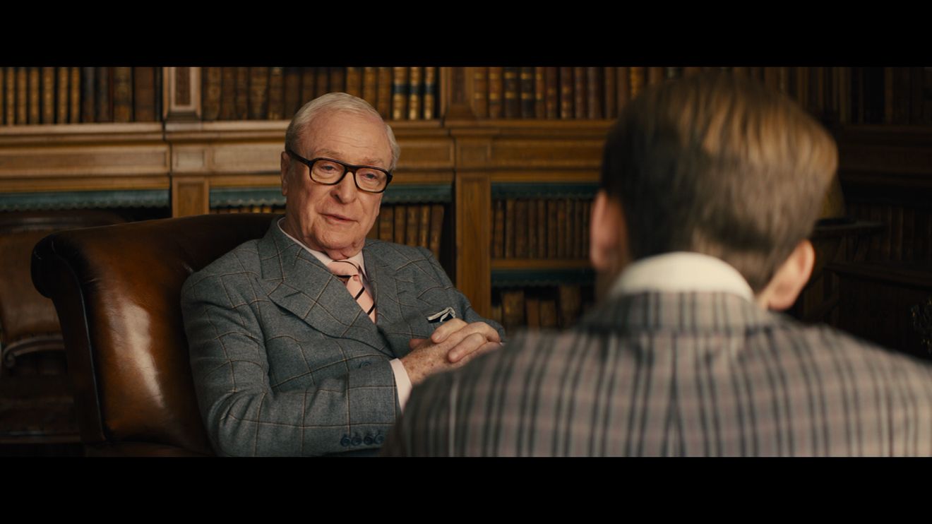

UBD/ 타겟 휘도 150니트 톤 맵핑. 폭스도 이 타이틀의 디테일 강화는 어느 정도 포기했는지, 대신 UBD의 장기로 내세운 HDR을 최대한 활용하여 화면 다이나믹스를 넓게 만드는 것에 주력하긴 했습니다. 더불어 BD의 전체적으로 누런 색감을 빨래하듯 희게 밀어 놔서, 광색역 체감도 좀 더 확실하게 만들어 놨고.
UBD/ 타겟 휘도 150니트 톤 맵핑. 다만 이 타이틀은 HDR 그레이딩 휘도가 최대 1100니트에 달해서, 당시 걸음마 단계였던 HDR TV에선 그 화면 다이나믹스를 제대로 즐기기 어려웠습니다. 그래서 (BD + 소비자 기기 업 스케일 대비)별 느낌없는 해상감 + 좀 칙칙한 HDR 화면 + 덩달아 애매해진 색감이 삼위일체로 작렬하여, 'UBD, 개중에서도 2K DI UBD는 꽝'이란 인식을 심는 데 지대한 공헌을 하기도 했고.
UBD/ 타겟 휘도 150니트 톤 맵핑. 하지만 이 UBD는 블랙도 분명 BD보다 더 가라앉혔고 화이트도 (HDR을 수록 의도대로 구현만 하면)BD 대비 훨씬 밝아서, 말하자면 (HDR만 잘 구현하면)사실 느낌 자체는 꽤 그럴싸하고 실제로 HDR 수록 상태는 괜찮은 UBD기도 합니다. 비록 비트레이트 저하가 심한 구간에서 일부 디테일이 뭉개지기도 하고- 이 타이틀의 수록 비트레이트가 높아지는 부분은 주로 액션 구간-, 감독의 의도긴 하지만 디지털 촬영작에 그레인 효과를 알싸하게 깔아놓아서 호불호도 있지만요.
