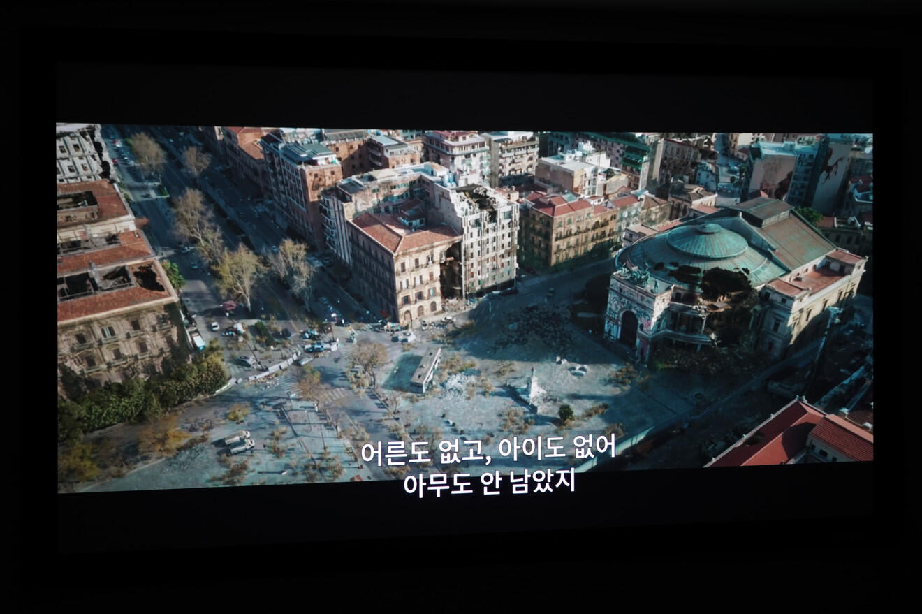

색역에서 크로마서브샘플링 세팅을 YCbCr 4:2:0으로 변경하면 4K HDR 영상에서 컬러 톤매핑이 제대로 작동하고 있다는 것을 확인할 수 있다.
세팅 변경 후에는 유튜브에서도 4K HDR 컨텐츠를 3LCD 프로젝터 특유의 밝고 화려한 컬러로 즐길 수 있다.
4K HDR 넷플릭스
서두에서도 잠깐 언급했지만 모든 스트리밍 미디어 플레이어에서 넷플릭스를 지원하는 것은 아니다. 아예 재생 자체가 불가하기도 하며 해상도에 제약을 두기도 한다. ELPAP12는 그 어떤 제약 없이 넷플릭스의 4K HDR 컨텐츠를 정확하게 재생할 수 있다. 몇 년전만 해도 프로젝터에서 유선 연결 없이 이런 이런 화질을 기대할 수 없었다. 무선으로 고화질 영상을 감상할 수 있다는 사실이 새삼 놀랍게 느껴진다.
