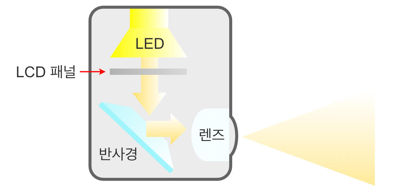

PJM200은 LED를 광원으로 하고 있으며 투사 이미지의 명암과 컬러는 1280*720 해상도의 LCD 패널을 통해 구현하고 있다.
LED 광원에서 나온 빛이 단판식 LCD 패널을 그대로 투과하여 볼록 렌즈를 통해 확대되어 스크린에 투사된다.
3LCD 패널을 사용하면 고품질의 영상을 만들어낼 수 있으나 제조 원가가 높아진다. 위와 같이 단판식 LCD 패널을 이용해야 내부 구조가 단순해지고 이를 통해 원가를 낮춰 높은 가성비를 추구할 수 있게 된다. 광원이 LCD 패널을 통과하는 과정을 거쳐야 하기 때문에 깊은 블랙을 구현하는데 한계가 있지만, 프로젝터가 11만원대 가격에 판매되고 있다는 점을 상기해야 할 것이다.
