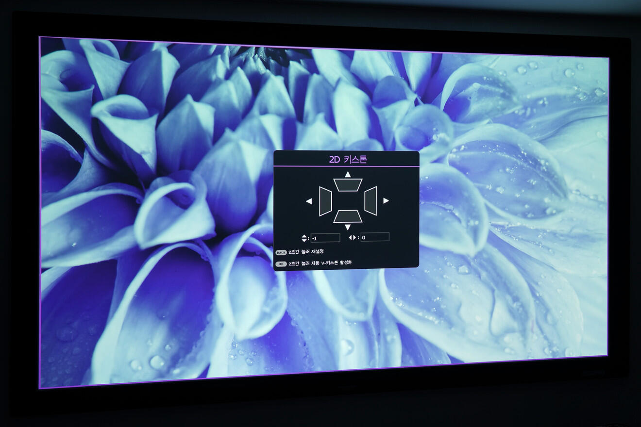

설치 편의성의 3대 요소인 줌렌즈, 키스톤 기능, 렌즈 쉬프트 기능 중 X3000i는 줌렌즈와 2D 키스톤(수평/수직 키스톤) 기능을 지원한다.
4코너 조정 기능은 지원하지 않기 때문에 스크린과 영상을 칼같이 맞추기는 어렵지만 프로젝터 위치와 줌기능을 최대한 이용하여 설치하면 시청에 방해가 되지 않는 수준까지는 조정이 가능하다.
참고로 모든 DLP 프로젝터의 게이밍 기능은 활성화하는 즉시 키스톤 설정값이 초기화된다. 따라서 낮은 인풋랙이 중요한 하드코어 게이머라면 설치시 시간이 걸리더라도 물리적인 광학 기능만을 이용하여, 즉 키스톤 기능은 사용하지 말고 설치하는 것이 매우 바람직하다.

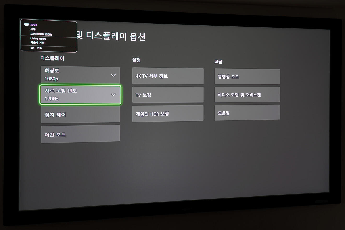

오늘은 XBOX Series X(이하 XBX)를 통해 고주사율 성능을 테스트를 해보도록 하자.
XBX를 HDMI로 연결하면 좌측 상단에 4K / 60Hz라는 비디오 신호 정보를 출력해 준다.
XBX 디스플레이 옵션에서 해상도를 1080p로 변경하면 새로 고침 빈도(Refresh Rate)에 60Hz에 더해 120Hz가 나타나고 1080p / 120Hz으로 세팅하면 좌측 상단의 비디오 신호가 1080p / 120Hz로 변경되어 표시된다. 참고로 XBX는 1080p에서 240Hz까지는 지원하지 못하고 120Hz까지만 지원한다.
XBX 내에서도 모든 게임이 120Hz를 지원하는 것은 아니다. GEARS 5는 120Hz를 지원하기 때문에 1080p / 120Hz라는 비디오 신호가 유지된다.
영상 정보를 좀 더 확인해 보면, 1080p / 120Hz 외에 RGB 4:4:4 / Rec. 709 / SDR 이라는 신호 정보를 추가로 알 수 있다. GEARS 5는 HDR을 지원하는 게임인데, 120Hz로 플레이하기 위해서는 이를 포기해야 한다. 즉 게이머 입장에서는 4K / 60Hz / HDR로 플레이할 것이냐 1080p / 120Hz / SDR로 플레이할 것이냐를 선택해야 한다.
두 가지 설정에 각기 장단점이 있으나 대형화면으로 플레이하는 경우에는 120Hz라는 고주사율의 장점도 간과하기 힘들다. 특히 FPS와 같은 게임에서 두통을 느끼는 게이머들이라면 120Hz의 부드러운 재생율이 큰 도움이 될 수 있다.
마지막으로 이미지 > 게임 설정에서 게임 모드를 FPS로 설정하면 자동적으로 비디오/오디오가 게임에 최적화된 프리셋으로 변경된다.
이제 120Hz가 주는 부드러운 움직임과 함께 100인치 초대형 화면으로 게임을 즐기면 된다. GEARS 5는 피사체가 한꺼번에 여럿 등장하고 FPS 특성 상 장면 전환이 빠르기 때문에 120Hz 화면갱신율은 게임을 안정적으로 플레이하는데 큰 도움이 된다.
