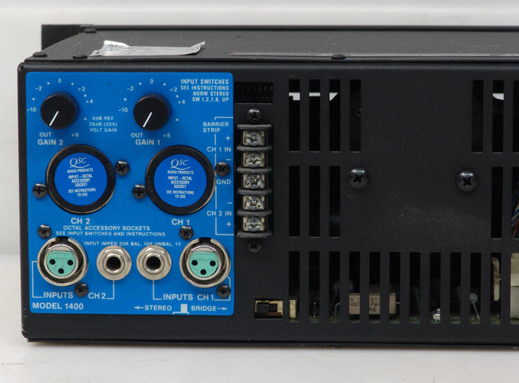

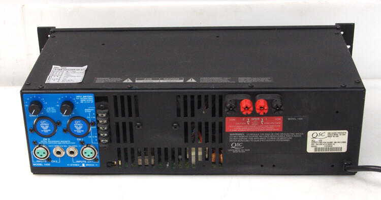

현제 야마하 3080에 프론트 스피커를 외부파워앰프로 연결해 7.2.4채널을 해볼려고 합니다.
1.이 파워앰프 사용하면 연결이 가능한건지 잘 모르겠네요. 보기엔 rca단자는 없는것 같고 xlr단자는 있는것 같은데...
2.그리고 이 앰프 사용하면 음질이 다운그레이드 되는건 아니겠죠? ^^;;
3.또 하나 3080이랑 파워앰프를 연결하면 사운드의 성향은 3080과 파워앰프 둘중 어떤걸 따라가나요? 질문이 이상한가요? ㅎㅎ
답변부탁드립니다. 감사합니다.^^

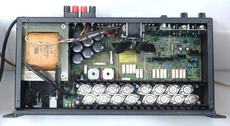

Qsc 파워앰프 채널당 캔티알 8개씩 들어가 있고 소리 성향은 캔티알 파워앰프의 음악성 있는 소리가 나와줍니다
가격은 20정 할텐데 소리는 그 이상이죠.
한쪽은 rca 앰프쪽은 마이크단자 비슷한걸로 연결해야 합니다.

rca to 마이크잭 케이블은 팔겠죠? 근데 저 마이크잭 옆에 구멍3개있는게 xlr단자 아닌가요? 3080 프론트 프리아웃에 xlr 단자가 있거덩요~
근데 파워앰프 연결후 3080에서 음장모드 걸면 파워앰프로 연결된 스피커에서도 음장모드가 적용된 사운드가 나와주나요?
음질은 3080과 파워앰프 모두에 영향을 받나봅니다? 음 당연하겠죠? 안그렇고서야 가격이 천차만별이고 종류도 많을 이유가 없겠지요 ㅎㅎ
2021-04-16 05:43:46
맞습니다. xlr 단자가 있으면 그걸 사용하면 되죠.
음장모드는 프리의 역활이니 당연히 적용되어서 파워로 보내지겠죠.

1. 연결 가능합니다. 전에 쓸때도 rca에 어댑터 끼워서 사용했던 기억이...

rca to xlr 케이블을 구입하거나 만들면 됩니다.
rca 라는 것도 xlr 신호 + - gnd 중 + 와 gnd 신호만 연결해서 사용하는 거니까요.
