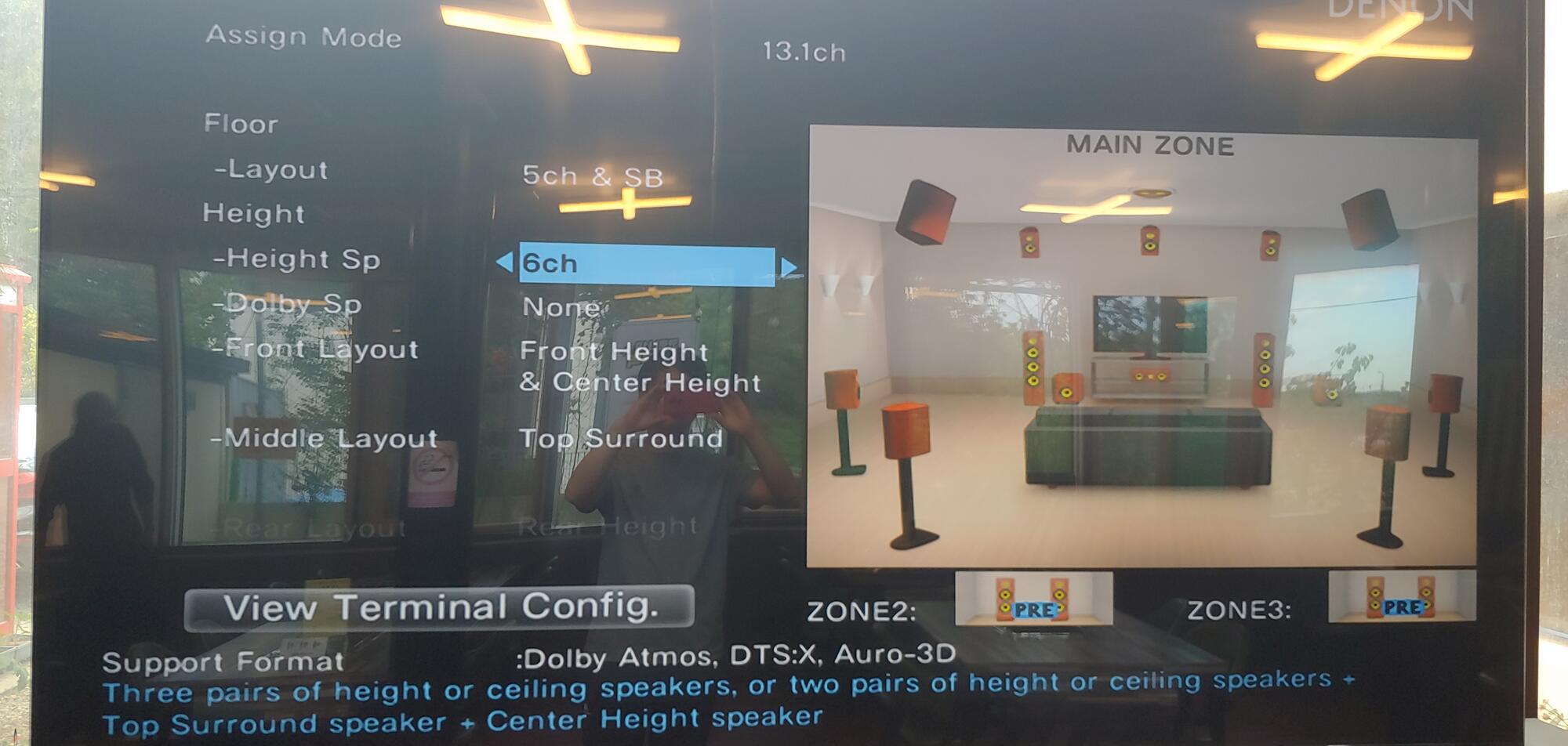

데논 8500H 사용하고 있습니다.
설정 > 스피커 > 앰프설정에 들어가서 기존에는 천정 4개를 인실링으로 해놓고 사용하다
오로 3D 사용해 볼려고 설정을 위 사진처럼 다시 해서 하단에 보니 서포트 포맷에는 오로3D 지원이

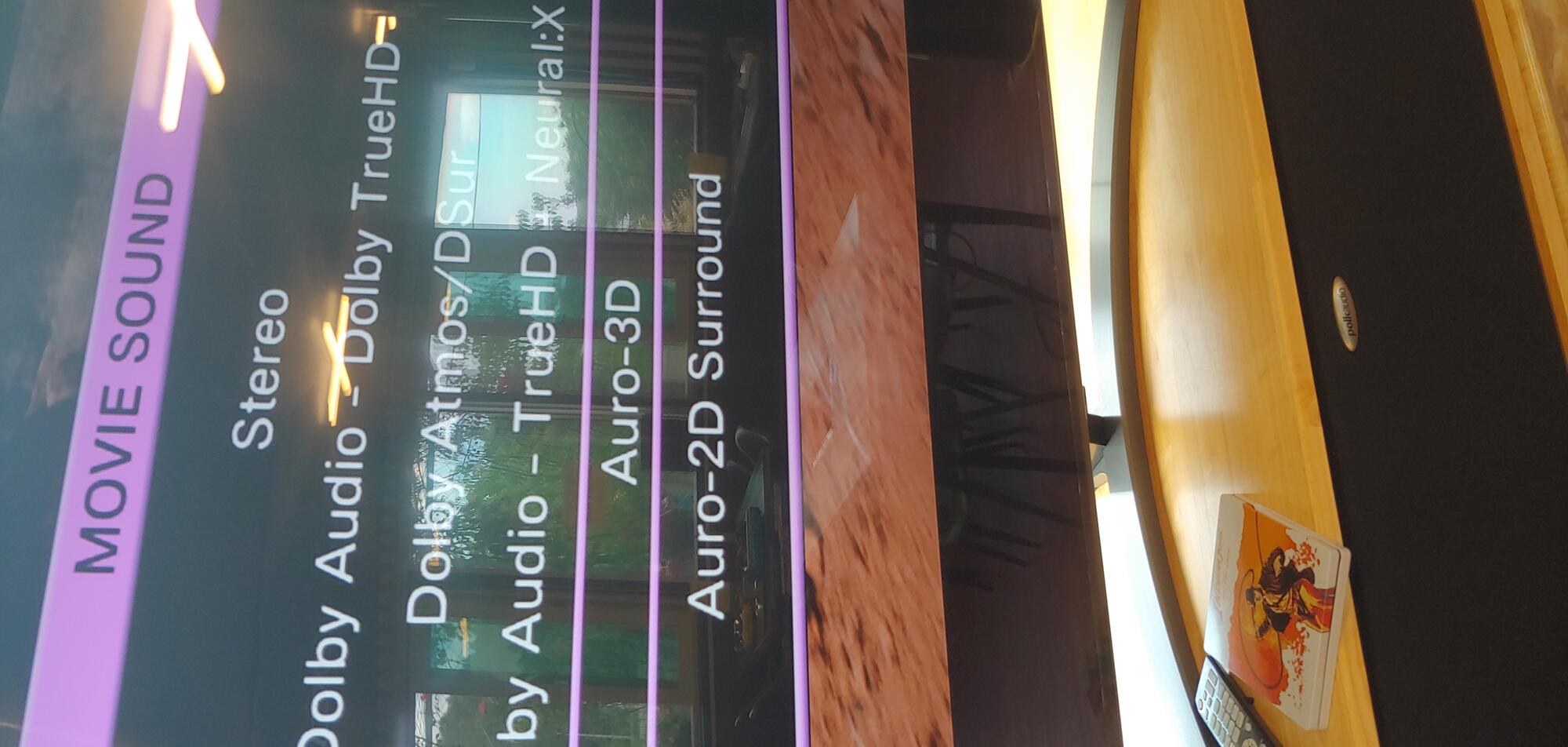

되는걸로 보이네요...그런데  음장 선택에서 보면 오로3D는 나오지 않네요.
위 사진처럼 유튜브 플레이하면서 음장모드를 눌러보면 오로3D는 보이지 않습니다.
다른 설정을 해줘야하는지 회원님들 도움을 요청해봅니다~

auro 3d로 포맷된 디스크를 넣어야 작동이 될거예요.
돌비애트모스도 애트모스디스크가 있어야 음장선택가능하잖아요.
시중에서 오로3d로 포멧된 디스크가 많이 없다는게 문제네요.

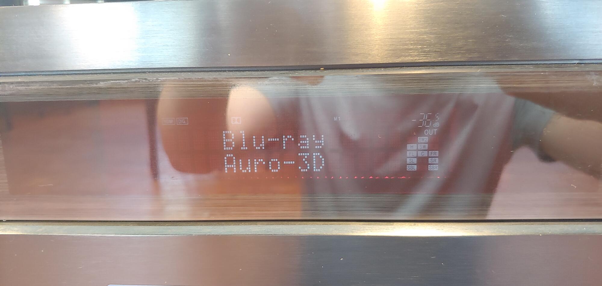

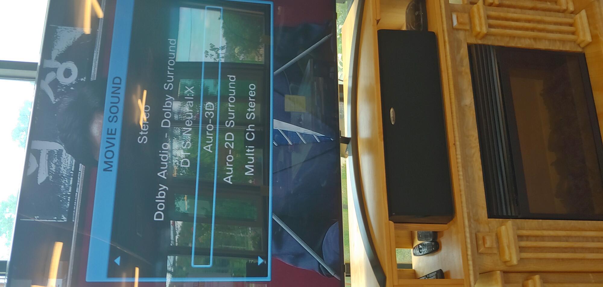

방금 인디아나존스로 확인해보니 오로3d가 선택 되네요.
애트모스디스크로 가능하신지 한번확인해보세요

iptv도 선택가능하네요. 음....
앰프설정을 중간천장스피커가나오게 설정해보시고 다시한번 해보세요.
도움이 못되는거같아서 죄송합니다. ㅜㅜ

일단 설정을 그렇게 하신후
다시 리시버 스피커 설정으로 들어갑니다.
그리고 각채널별로 위치 설정을
변경하시면
Auro 3d 음장이 뜰 겁니다.

리시버의 스피커 수동설정으로 들어가시면 메뉴가보일겁니다.

풍선님 말씀해주셨던 스피커 수동설정(speaker config) 체크해보니
하이트 스피커가 설정이 안되어 있어서 설정하니
떡~~ 하니 나와서 해결했습니다~^^
감사합니다~
