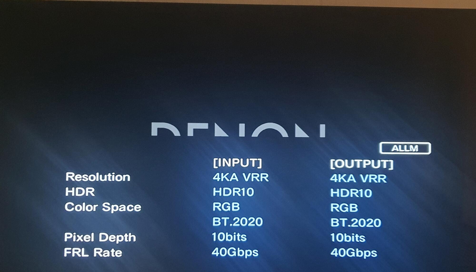

아래는 XBOX 의 적용사진입니다.  PC의 경우 필요하시다면 찍어서 올리겠습니다.

lg 55c9gna-x4700h-spk618-xbox s x연결
첫번째사진 4k120hz 게임시
두번째사딘 xbox s x 메인화면
잘 나오긴하는데 게임때와 메인화면전환시 딜레이가 길고 간혹 화면 먹통일때가 있습니다.
Updated at 2021-06-20 07:39:13
모니터가 아니면 색상공간pc rgb하지마세요 색상 이상해집니다.
그리고 422모드 허용빼고 다 체크해보세요

2021-06-20 13:45:53
안녕하세요. 댓글주셔서 감사합니다.
3700 입니다. Xbox s x 도 있습니다.
처음에는 enhanced로 해서 제대로 적용이 안되었습니다.
나중에 8K enhanced 로 바꿨는데.
컴퓨터 3700 연결할때는 옵션이 제대로 적용이 되더라구요. 그런데 한 10~20초 있으면
화면이 깨져버립니다. 초록색으로 물들어버려서 시청이 불가.
Xbox 는 8k 인핸서로 적용하면 아예 신호가 않잡혀서 연결조차 안되내요.
그냥 인핸서 적용하면 연결되구요.
추가로 메일 보내뒀습니다.
그냥 대충 쓰면되지만 속은좀 답답하내요..
Updated at 2021-06-20 15:22:20
엑박에서도 초록현상이 있었습니다. 아답터를 다시 보내줬는데 아직까지는 괜찮습니다.
아답터도 완벽하지는 못한거같습니다.
