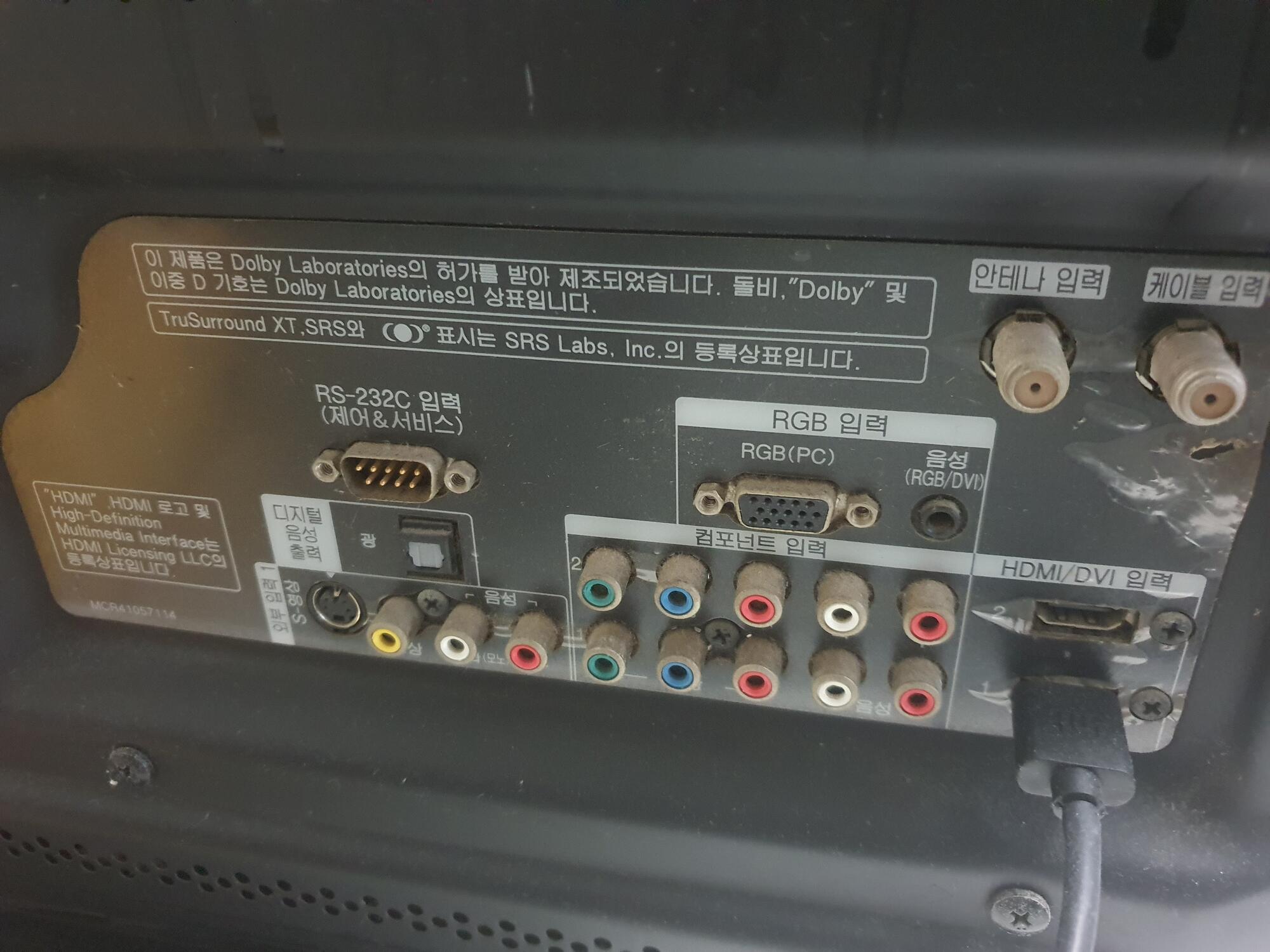

가지고 있는 티비가 구형입니다
모델명은 lg사 42pg15dh 이구요
호환되는 스피커를 찾다가 lg본사에 문의해보니
1. 디지털광출력 입력단자
2. 돌비디지털 지원
3. pcm 지원
이게 되는 스피커를 찾으라고 하시던데, 어떻게 찾아야 하나 막막합니다 ㅠㅠ
문외한이라 다른방법도 없나 궁금하구요
5만원 안넘는 저가의 2채널 북쉘프 스피커면 만족합니다

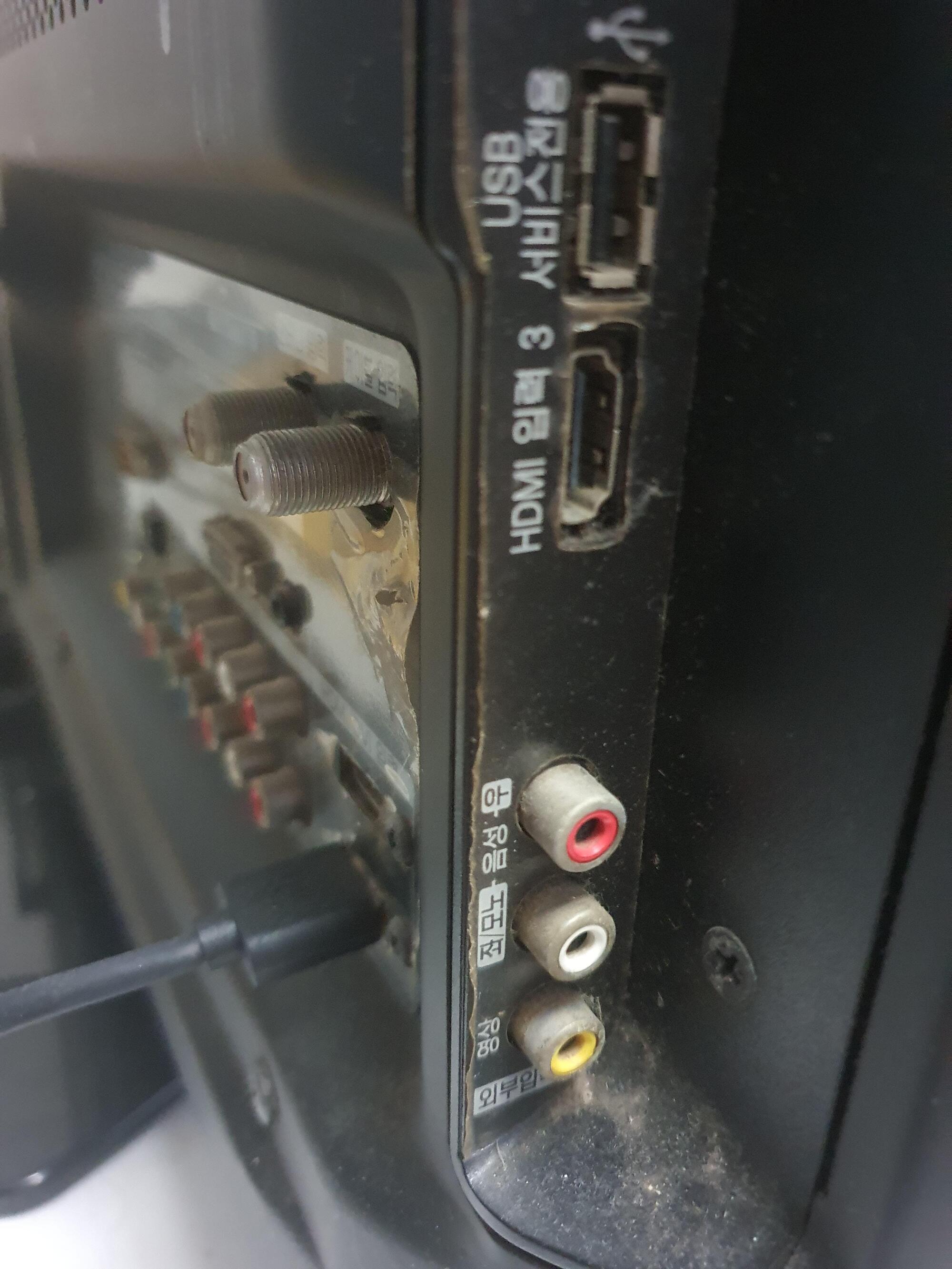

(tv후면 단자사진도 올려드립니다, hdmi는 미박스에 연결되있는 상태입니다)

북셀프를 바로 연결할수 있는 방법은 없습니다.
광 입력이 있는 앰프+북셀프로 해야되고,
번거로우면 광입력단자 있는 사운드바 하나 사시면 될것같습니다.
5만원이면 중고도 어려울 것같은데 10만원 정도는 잡아야 젤 저렴한거라도 살수 있지 않을까합니다.

광을 아날로그로 바꿔주는 젠더 붙이고 그걸 스피커에 연결하시면 됩니다.

예 맞습니다..스피커는 PC스피커 처럼 앰프가 내장된 스피커여만 합니다..^^
그리고 티비에서 광출력을 PCM 으로 출력하게 설정하시구요..가끔 돌비로 출력하면 변환이 안될떄도 있습니다. 물론 돌비 신호도 아날로그로 바꿔 주는 제품도 있는데 몇천원 더 비쌀겁니다.

제일 편하게 쓸 수 있는 건 보통 PC 스피커라고 분류하는 액티브스피커들
중에서 광입력이 있는 제품을 하나 구매해서 쓰시는 게 좋습니다.
혹은 마찬가지로 광입력이 있는 사운드바를 선택하셔도 되겠죠
다만 5만원대에서 해당 조건을 만족하는 제품이 있을지는 잘 모르겠습니다.
