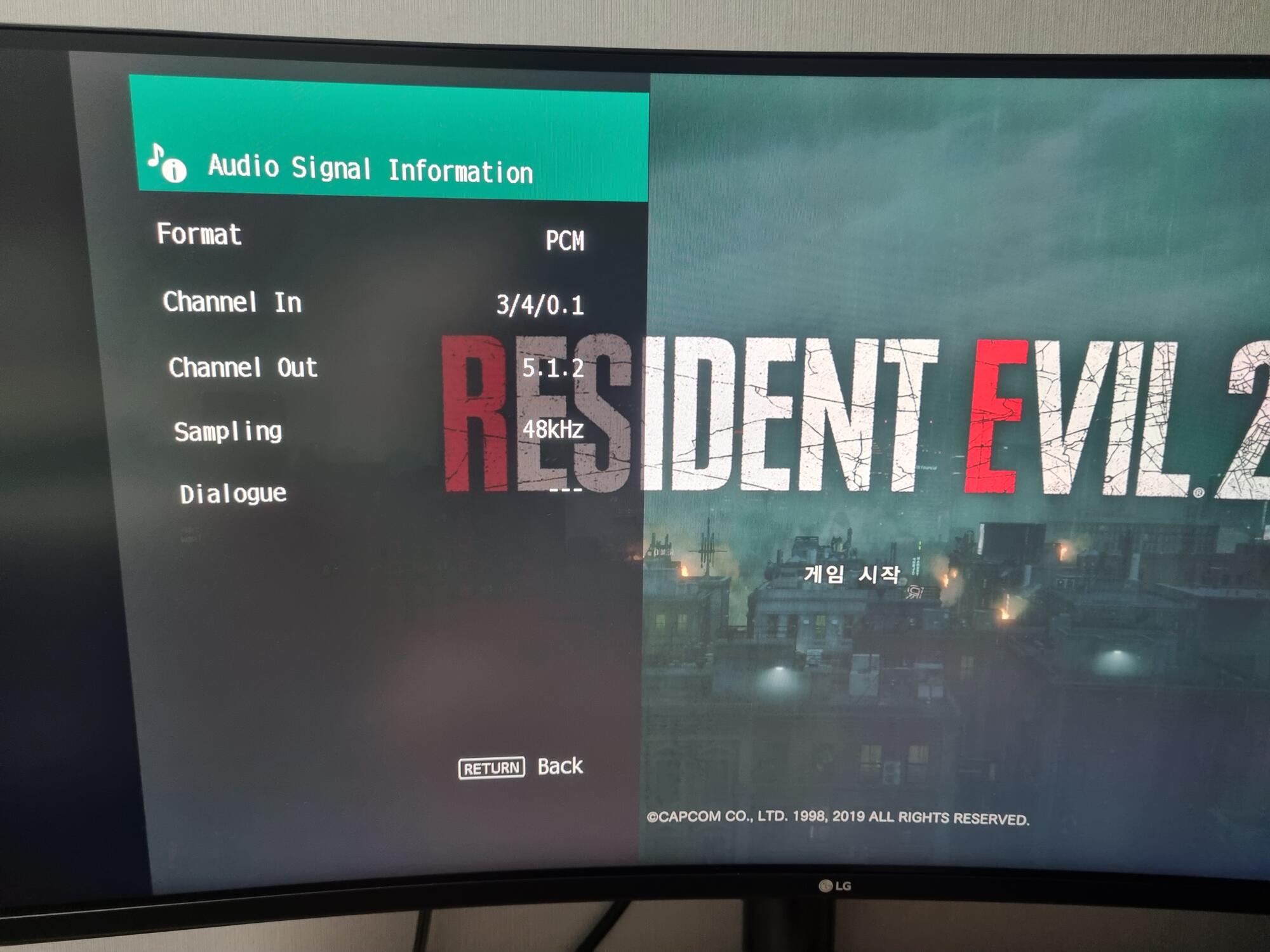

안녕하세요 야마하 리시버 rx-v6a를 pc모니터에 hdmi로 연결 하였습니다 헤드폰으로는 소리가 나는데 pc스피커로는 아무리 해도 소리가 안나와서요 안나오는 이유가 리시버에서 다이렉트로 소스를 보내서 그런걸까요? 리시버 정보에는 오디오 신호가 들어오는건 맞는것 같습니다 화면은 나오는데 스피커에서 소리가 나오게 하려면 어떻게 해야 할지 도움 요청 드립니다 좋은 밤 되세요

안녕하세요 연결은 hdmi케이블로 pc&ps5&쉴드tv-리시버-tv 입니다 tv에서 소리가 안나와서요 리시버 헤드폰짹을 끼우면 헤드폰으로는 나옵니다 리시버 안키고 pc로 영상을 보면 소리가 나옵니다 그상태에서 리시버 전원을 키면 안나오네요TT

데논의 경우 해당되는 메뉴입니다. HDMI로 나오는 오디오 신호를 모니터에서 나오게 할지 AVR에서 나오게 할지 지정하는 메뉴가 있습니다. 이걸 TV로 선택해주시면 소리가 나올것 같습니다.
