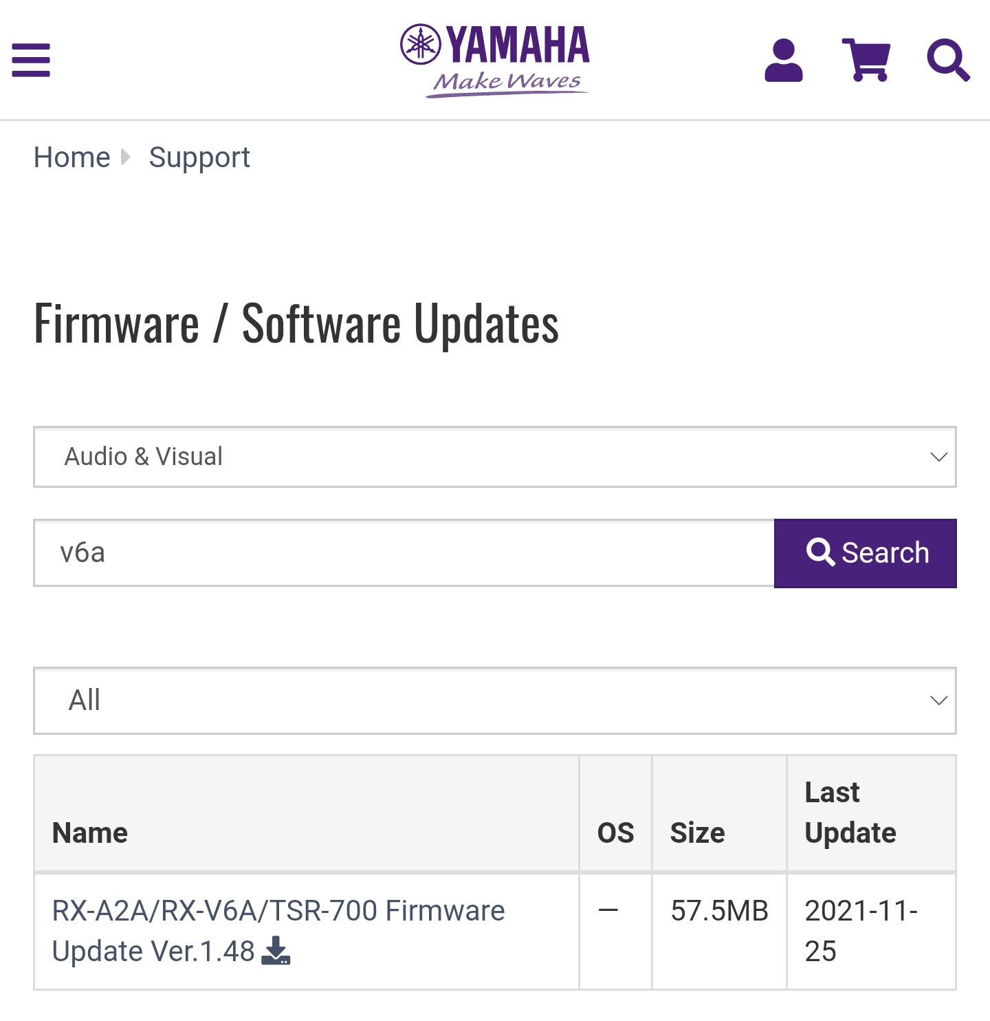

야마하 A2A, V6A 리시버용 HDMI2.1 펌웨어 나왔네요
  1495
2021-11-26 22:54:30
https://usa.yamaha.com/support/updates/rx-a2a_rx-v6a_tsr-700_firm.html
This firmware includes...
1. Support of 4K/120Hz, HDR10+
2. Stability improvement of eARC
3. Bug fix for no video output during Dolby Vision playback
4. Other stability improvements
이미 a2a 펌업 해보셨다는분의 글도 밑에 있습니다만,
야마하 홈피에 어제자로 뜬 공지글은 따로 올라와있지않아서 긁어와봅니다..
