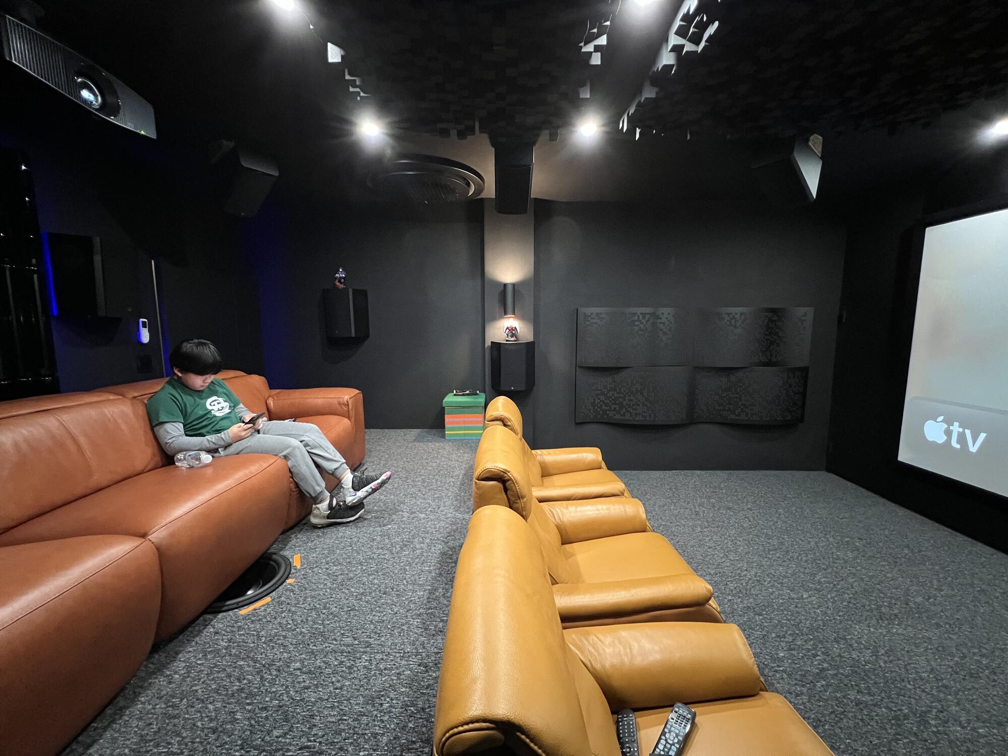

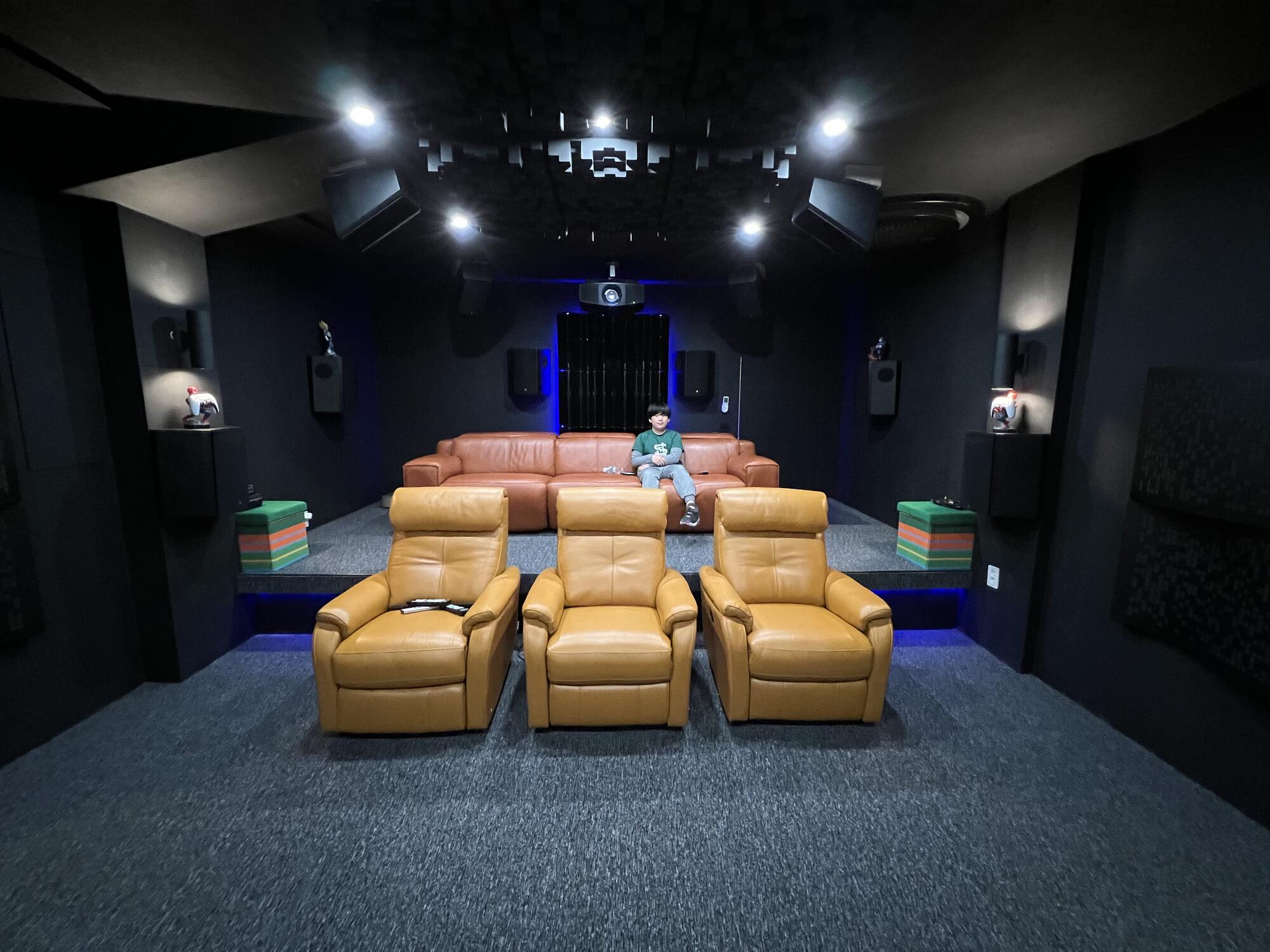

토인은 db와 질이 떨어지는 off axis 소리보단 그 스피커가 가장 잘 내는 on axis 소리를 시청 위치에 모이게하여 모든 스피커의 최고 소리를 얻으려 하는 시도 입니다. 그러니 당연히 애트모스 스피커도 심지어 센터도 (높낮이를 조정하여) 토인이 낳겠죠.
하지만.. 경험상으론 가끔 포커싱이 더 뛰어나지기는 하지만, 공간감이 약간 줄어드는 경험도 있었습니다. 그래서 정답은 이렇게 저렇게 시도해보아서 자기 환경에 맞게 하는 것이 아닐까 생각합니다.
저도 글래 2열 9.8.6 (우퍼 4개는 뒷열 riser 위 쇼파 아래에 넣었습니다 ㅎㅎ) 전용룸을 완성했는데, 애트모스 설치를 공부하다가 제가 시도해보게 된 방식은 윈쪽 앞 애트모스 top 스피커는 뒷쪽 오른 좌석을 향하고 오른쪽 앞 애트모스top은 윈쪽 뒤로 토인 하는 것 이었습니다. 마찬가지로 프런트의 left도 중간보단 오른쪽 뒷 좌석을 향하여, right는 윈쪽 뒷 좌석으로 향하여 토인 했습니다. 그 이론은 왼쪽 앞에 있는 분한테는 윈쪽 스피커는 너무 크게 들리고 오른쪽 스피커는 멀어서 적게 들릴 것 인데, 윈쪽 자리에서는 윈쪽 스피커의 각도에 따른 db가 감소된 소리와 오른쪽 먼 스피커의 직 on axis 큰 소리를 받게 하여 모든 자리가 고루고루 잘 들리기 위해서 입니다. 이 방법으론 어느 한 특정 가장 좋은 위치가 없을수 있다 라는 비평도 있지만 저는 분위기와 영화따라 자리를 바꿔 앉는 것을 좋아하고 좋게 들으려 하는 시청 좌석이 많은 편 이어서 이렇게 결정했습니다. 하여튼 결국엔 이번에도 이렇게 저렇게 들어보다가 각도를 계속 바꾸어가며 맟추어 나가야겠죠.
그리고 오로 대해선 경험이 없지만, 애트모스 설치 경험으로는 천장 스피커를 벽에 붙일때 권장하는 각도가 나오게 하는 것 (귀에서 45도, toed in) 이 가장 중요한다고 아는데, 오로 에도 그렇지 않을까 생각합니다. 즉, 권장 각도와 토인이 가장 오로 규격대로 적합한 것이 천장/벽 선택 포인트가 되지 않을까요? 애트모스 스피커들이 (6개) 토인 된것을 볼수 있는 제 룸 사진 몇장 올립니다.
2022-01-22 17:50:00
오 멋진룸이군요 감사합니다 말씀하신 토인 방법이나 세팅해 나가는 방향성도 좋은것 같습니다. 결국 실제로 이래저래 해봐야겠군요 ㅜ
