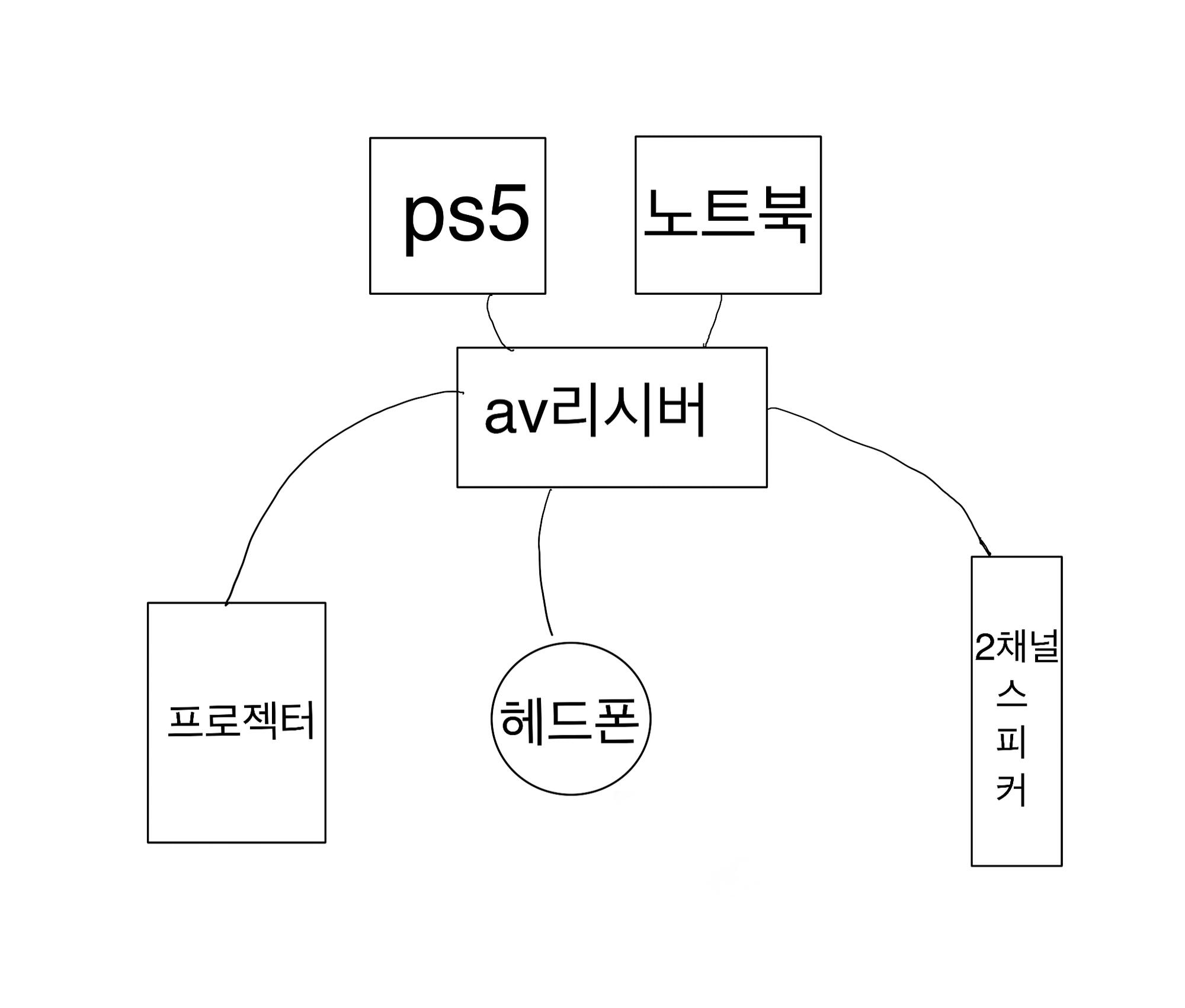

안녕하세요. 대학에 입학하면서 원룸에 자취를 하게되어 조그만 홈시어터를 세팅해보고자 질문 드립니다.
현재 생각중인건 위그림과 같은 시스템입니다.
원룸이다 보니 헤드폰을 주로 사용할거같습니다.
이에 질문인데 헤드폰,2채널 스피커를 주로 사용할건데 굳이 av리시버를 사용할 필요가있는지 (금액,음질면) 궁금합니다.
프로젝터에 저렴한 인티앰프or헤드폰앰프 를 물리고도 원활한 사용이 가능한지 여쭙겠습니다.
미리 감사드립니다!
(참고로 완전초보입니다..)
2022-01-21 18:31:16
제 생각에는 다채널 아니면 av 리시버가 구지 필요할가 싶습니다. ps5 랑 노트북을 프로젝터에 hdmi 로 연결하고 소리는 말씀하신대로 별도 앰프로 빼도 될거 같아요.
근데 설치의 편의성은 av리시버가 나을수도있으니 가격적으로 비교해보시면 될것 같습니다. 소리야 저 정도 가격대에서는 앰프 보다 스피커나 청음환경의 영향이 더 클거 같네요

2022-01-21 21:29:07
저음확장에는 서브우퍼가 가장 쉬운 방법이기때문에,
서브우퍼를 쉽게 사용할 수 있도록 도와주는 AV 리시버를 강추합니다.
서브우퍼는 우르릉 쾅쾅 사운드 이펙트 기기가 아닙니다.
낮은 볼륨에서도 안정감 있는 저음을 위해서는 서브우퍼가 필요합니다.
PS5, 노트북 이미 소스기기가 두개이고,
노트북에서 디지털 출력을 이용하지 않고 아날로그 출력으로 인티앰프 등에 직접 연결하는 것의 일부 문제점 등을 추가로 고려하면,
AV 리시버 추천합니다.

Updated at 2022-01-21 22:27:31
지금 용도를 보니 사운드보다는 영상입출력단 처리를 원활하게 하기 위해서 리시버가 필요한 것으로 보입니다. 리시버가 있으면 프로젝터와 노트북과 플5를 리시버를 분배기처럼 써서 스위칭이 가능한데 만약에 일반 인티앰프 같은것을 쓰시젼 오디오 연결과 비디오 연결을 각각 분리해서 해야하여 배선이 2배로 늘어납니다
다만 음감을 주력으로 한다면 오디오와 영상을 분리 처리하는 그 복잡함을 감내할 가치는 있겠죠 아무래도 음질 자체를 놓고 보면 아직 리시버보다는 앰프가 낫긴 합니다. 다만 음질보다 음장이나 박진감(?) 게임 영화 이쪽이라면 리시버가 상대적으로 손쉽고 간편하게 셋팅 가능합니다
