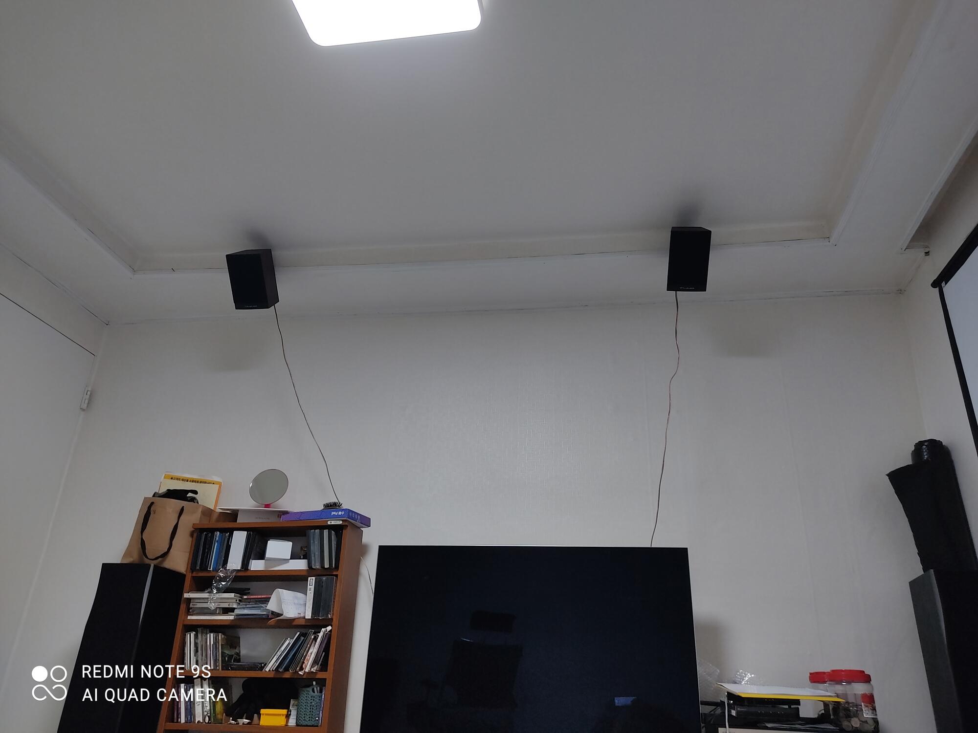

일반 리어스픽으로 서라운드백으로 연결했습니다.설정 안해도 애트모스 되는건가요?
인에어블,오버헤드 어디서 설정하나요?
저는 아무리 봐도 그런 단어는 안나오네요.

설정에서5.1.2로 했고 over head 로 했습니다.lcd창에 돌비에트모스나 돌비트루hd가 만드는데 알려주실분 없나요? 블루레이 정보에 돌비오디오로 뜹니다.

리시버가 뭔가요? 애트모스는 서라운드백이 아니라 리어 프레즌스나 프론트 프레즌스에 스피커가 연결되어야 애트모스 활성화 됩니다.
서라운드 백에 스피커가 연결이 되면 7.1채널입니다.

이글 쓰기전까진 몰라서 서라운드백으로 했었고 설명서 읽고 프론트프로즌스로 스프커선연결했고 5.1.2,오버헤드도 다 설정했습니다.제가 알고 싶은건 왜 lcd창에 왜 돌비애트모스건 DTS-HD가 왜 표시가 안되느냐입니다.음장도표시안되고 미치겠네요.리시버 고장인가요ㅜ

아야랑님 감사드립니다.덕분에 돌비애트모스나 DTS:X를 즐길수 있게 되었네요.다시 한번 감사드립니다ㅎㅎ
