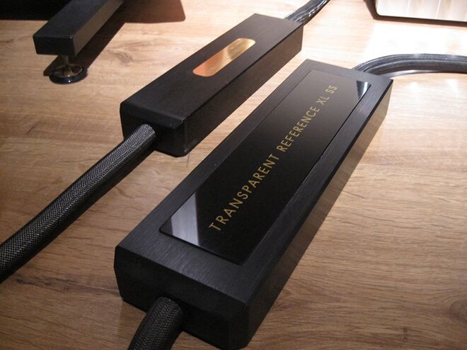

트랜스페어런트 케이블의 가장 큰 특징은 일명 '도시락통'이라고 불리는 수상한 박스에 있습니다.
그들이 판매하는 케이블들은 가격과 등급에 따라 케이블에 크고 작은 수상한 박스가 달려있죠.
특히 1억 원에 육박하는 매그넘 오퍼스 모델의 경우 거북이 등딱지 같은 거대한 도시락통이 달려있습니다.
바로 이 도시락통에 소리의 차이를 만드는 비밀이 담겨있죠.

 저런 식으로 꼼수 쓰는 회사는 쌍욕 먹는게 당연하죠...좋은 글 잘 보았습니다! 미국의 MIT라는 케이블 회사도 인터케이블 안에 무슨 도시락 박스 같은게 있더군요.
2022-05-14 01:30:30
이 케이블이 MIT의 카피라는 말도 있더라구요
Updated at 2022-05-16 10:06:24
MIT도 트랜스페어런트와 마찬가지로 꼼수를 쓰고 있습니다.
첨부한 사진을 보면 아시겠지만 MIT는 트랜스페어런트보다 훨씬 더 적극적으로 소리를 왜곡시키고 있죠.
저항과 콘덴서, 코일(여러 개의 검은색 둥근 물체)을 겹겹이 사용해서 주파수에 따른 임피던스에 변화를 일으키고 있는 걸 볼 수 있습니다.
한마디로 왜곡을 통해 소리의 차이를 만드는 케이블이란 겁니다.
업체 측에선 이런 왜곡을 튜닝이라고 변명하겠지만 케이블의 역할이 특정 주파수를 가감하는 이퀄라이저였나 생각해보면 금방 답을 알 수 있죠.
케이블은 오디오 기기 간에 신호를 전송하는 역할에만 충실해야 합니다.
전송 과정에서 의도적으로 신호를 가감하고 왜곡시키는 케이블이 있다면 그건 자신의 역할을 망각한 최악의 제품입니다.
룸 어쿠스틱 문제에 대처하려면 오디오 전용 이퀄라이저나 Dirac 같은 디지털 룸 보정 기능이 있는 제품을 구입해야지 케이블로 이퀄라이징을 하겠다는 건 제품의 용도를 착각한 발상이 아닐 수 없습니다.
마치 자동차 타이어가 펑크났을 때 자동차 핸들을 뽑아서 타이어 자리에 억지로 끼워넣겠다고 하는 것과 같죠.
게다가 하이파이 오디오 애호가들은 신호 경로가 복잡해지고 거치는 회로가 많아질수록 음질이 나빠진다고 생각하기 때문에 이퀄라이저 사용을 꺼리는 경향이 있습니다.
그런데 전용 이퀄라이저 기기보다 훨씬 조악한 수준의 도시락통을 거쳐 소리를 왜곡시킨 케이블을 선호한다는 건 모순된 일이 아닐 수 없습니다.

자재비 5 만원에 인건비 9555 만원이라는 판매처의 주장이라면 합리적 주장이기도 한데 구매자 입장에서는 말 같지도 않은 가격대인거네요.
뭐 한 10~20 만원 선에서 판매한다면 나름 가치는 있어 보이네요.코일값과 콘덴서값 찾느냐고 고생했을테니 말입니다.
2022-05-14 12:10:49
상품의 가격이란게 원가만 따져서 책정되는 건 아니지만 1억 원짜리 케이블의 도시락통 안은 정말 황당하죠.

저는 도시락 까면 그 속에서 달걀 후라이나 단무지는 나올줄 알았는데요 ...
얇은 볼펜심 하나에 볼펜 스프링만 나오는거 보고 졸도할 뻔 했네요 .... 오뎅 한 개도 없이 ...
허긴  .... 스프링 앞에 붙인건 오뎅처럼 보이긴 하드만여 ..

저 전깃줄은 공산품이라 누구나일정 기술이 있으면 재현 가능해요. 그래서 저 도시락통이 음질향상을 시킨다면 특허(!!)를 출원하는거에요. 그래야 보호받을 수 있으니까요. 안그러면 1억짜리 도시락통을 10만원으로 재현하는걸 막을 수 없어요.
특허는 못내니 도시락통이라도 만들어서 안에를 까보지 못하게 하는거에요. 당연히 그 안에는 저항 바꾸는 싸구려 캐퍼시티나 스프링 몇개 달아 놓은거구요.

그냥 '우리 케이블은 번쩍거리는 단자에다 멋진 카본 상자를 달아놔서 오디오룸에 들여놓으면 뽀대가 납니다'라고 광고하면 그 제품에 얼마의 가격표를 붙이든 제가 뭐라고 할 이유가 없죠.
그런데 그런 케이블을 사용하면 하모닉스가 풍부해지고 공간감이 좋아지고 다이내믹 레인지가 넓어진다고 하니 그런 사기극으로 소비자들을 현혹하는 짓은 하지 말라는 거죠.

9500만원이란 가격은 도시락통 못부수게 하려고 책정한 가격인가 보네요.
2022-05-15 16:44:48
그래도 인류에겐 X-ray라는 장비가 있었죠.
2022-05-15 23:50:10
다음 버전은 납으로 코팅한 케이스에 제작하겠네요.  X-ray 못찍게.
