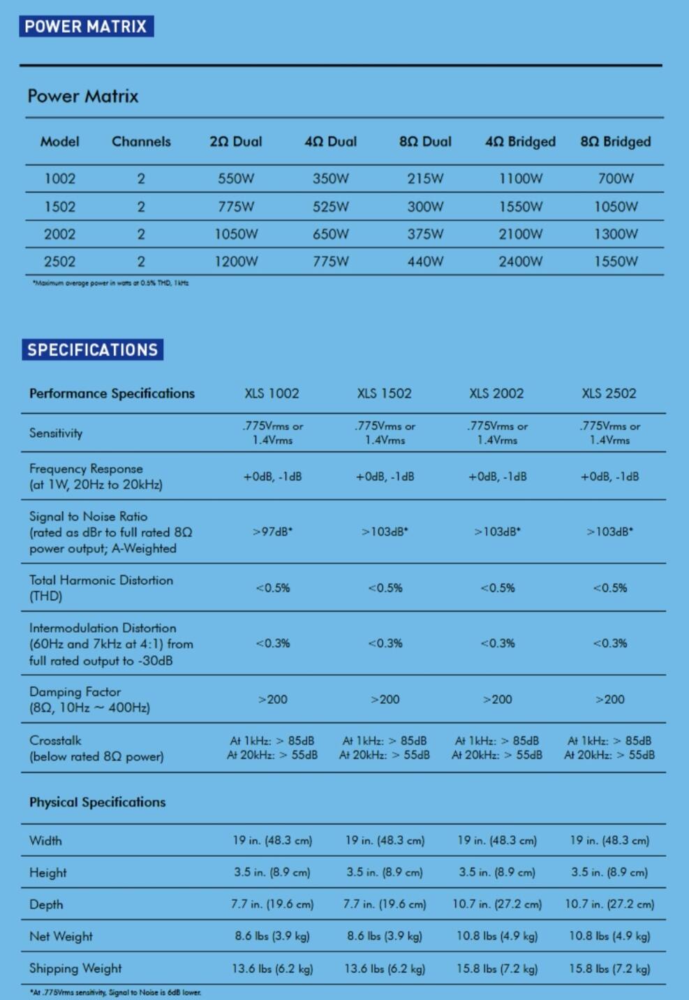

크라운 XLS1000 사용중입니다
음악적으로도 딱히 음색이 없고 플랫하고 댐핑감도
10hz-400hz기준 200이라 힘도 강력합니다
12인치 스피커가 출력이 몇인지는 모르겠지만 개인적으로 xls드라이브코어 2시리즈 추천드립니다!

프로세서보다는 프리앰프가 있어야합니다.
일반적인 노트북은 입력전압이 0.775v미만이라서 토핑 DAC나 ifi zen dac v2같은걸 사용하셔야 제대로된 출력이 나옵니다

대출력이 필요한 것이 확실하면 대출력 앰프를 써야겠죠.
다만 스피커 우퍼가 크다고 대출력 앰프가 필요한 것은 아닙니다.
스피커 감도(및 임피던스 등 특성),
청취위치와 스피커 간의 거리,
청취위치에서 듣고자하는 목표 "최대"음량 (공동주택인 경우 방음시공 여부)
등이 중요하지요.
방음안된 공동주택에서는 채널당 최대 10W(8옴 임피던스 기준)로 사용하기도 거의 불가능합니다.

팬소리 안들립니다 zzzz
XLS시리즈는 다들 집에 하나씩은 있으신 컴퓨터보다 몇배는 더 조용합니다
그리고 온도가 높지 않을때는 팬이 안돕니다
