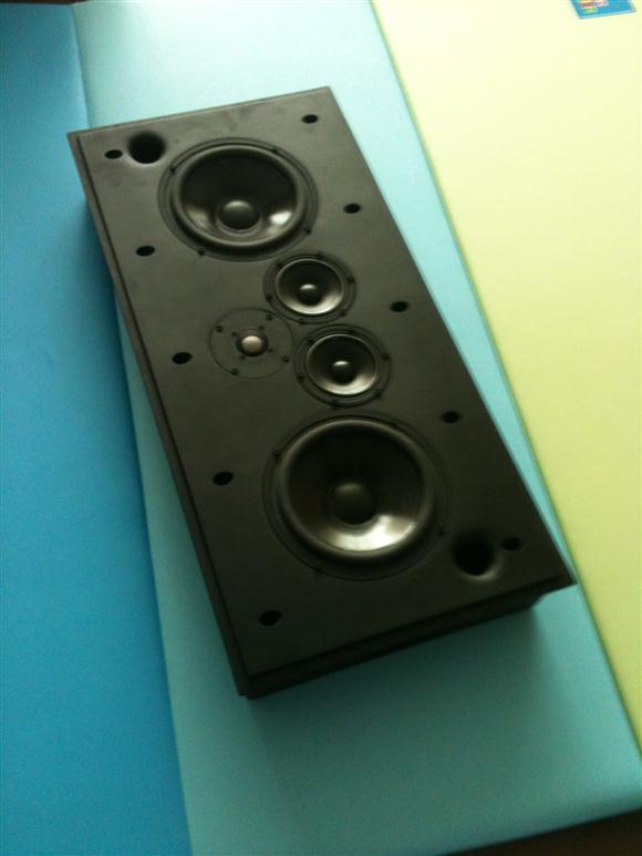

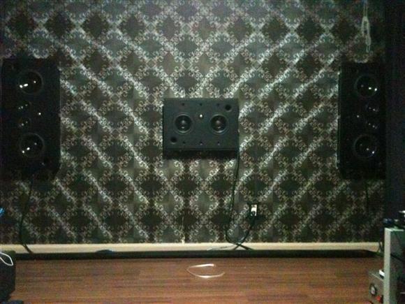

스피커크래프트사의 탄트라 LCR 8입니다.  8인치 두발이 들어가서 제법 덩치가 큽니다. 길이가 90센치정도 되니까요. 왠만한 톨보이만하죠. 유닛은 전부 SEAS유닛이구요. 공진을 최소화하기 위해서 인클루져를 고강성의 특수 물질로 만들었습니다. 돌같은 느낌이듭니다. 그래서인지 벽에 설치한 후에도 벙벙거리는 등의 문제는 전혀 나타나지 않더라구요. 인월 중엔 거의 최고가 제품 중에 하나이지만 그만큼 실력은 정말 대박 스피커입니다. 흡사 메리디안 DSP랑 맞짱 떠보고 싶은 성능입니다. HMG에 설치된 메리디안 인월보다는 한수 위인듯합니다...^^
벽에 설치를 마무리한 모습니다. 트위터의 높이를 120cm에 맞췄구요. 살짝 높은 감도 있지만 스크린 중앙에 트위터가 위치하기 위해서 결정한 높이입니다. 프론트는 양쪽으로 거의 최대한 벌려두었는데요. 향후 좀 더 큰 사이즈의 스크린으로 교체할 가능성을 열어둔 설치입니다. 다시 벽을 팔수는 없어서요.

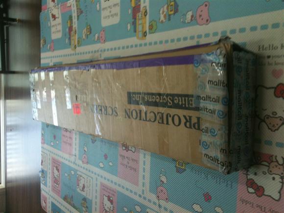

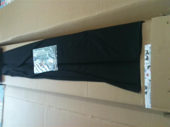

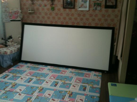

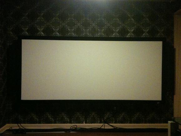

엘리트사의 사운드 스크린입니다. 사실 이 제품은 제 선택옵션에 전혀 없었는데요. 북미가격이 1000불정도하는 제품이고 쉽게 구입이 가능하지도 못한 제품인지라...그런데 이게 운명이겠지요. 신품이 이베이에 절반가격에 즉구로 나오니 ..바로 지름신 강림하셔서 구매했습니다. 더욱히 엘리트사 제품은 가로 프레임이 조립형이라서 박스크기가 아담??합니다. 해서 배송비도 아주 저렴하더라구요...^^
스크린 설치한 모습입니다. 정말 스크린말고 보이는게 없어서 깔끔합니다.

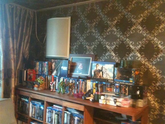

뒷쪽 모습입니다. 리어와 서브우퍼가 보이시지요.

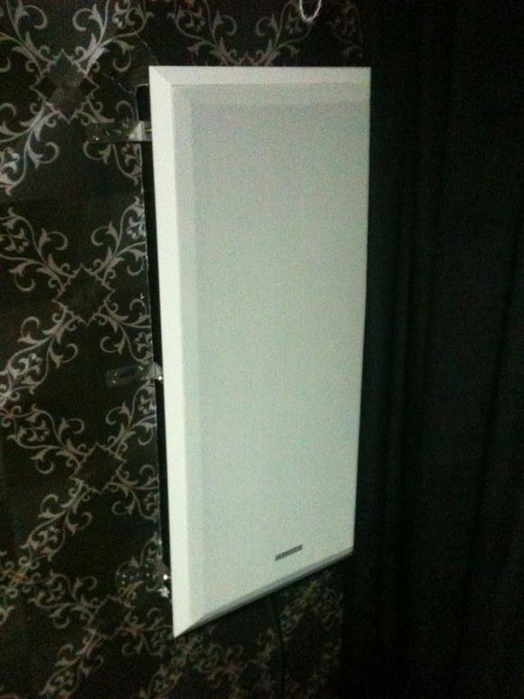

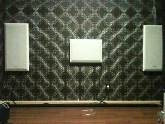

프론트 설치후 그릴을 씨운 모습입니다. 생각보다 벽안쪽 공간이 좁아서 궁여지책으로 앵글을 이용해서 벽에 고정했습니다. 비교적 깔끔하게 잘 되서 기분이 좋쿤요.

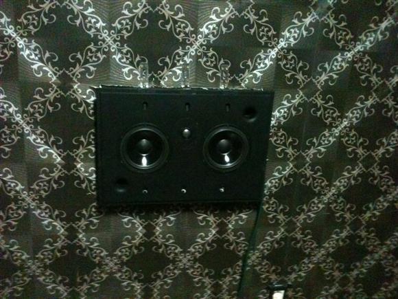

센터의 모습이구요.

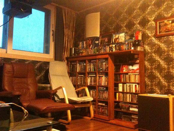

리어는 다행히 벽안쪽 공간이 깊어서 그데로 집어넣을 수 있었습니다...리어가 상당히 큽니다. SEAS유닛 6.25인치 두발에 알루미늄 돔 트위터 두발인데요. 무게가 20키로가 넘어가네요. 크기만큼이나 사운드 역시 발군의 실력입니다.
