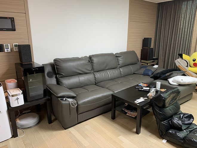

홈시어터는 처음이라 이거저거 선연결하느라 땀 좀 흘렸네요 ㅠㅠ
결과는 매우 만족입니다.
애트모스 처음 써보는데 많이 신기하네요. ^^
TV: LG OLED65C9ENB
AV리시버 : YAMAHA RX-V585
프론트 스피커 : 야모 S809
리어 스피커 : 야모 S801
서브우퍼 : 야모 S810 SUB
센터 스피커 : 야모 S83 CEN
애트모스 스피커 : 야모 S8 ATM
블루레이 플레이어: LG UBK-90
소스기기 : PS4, XBOX, SWITCH

우퍼는 바닥에 두셔야죠~
오른쪽 구석에 두시면 될듯합니다.
2020-08-25 13:51:13
헉. 그렇군요. 아파트라 울려서 밑에 층에 민폐끼칠까봐 일단 장식장위에 올려놓긴했는데요. 혹시 우퍼를 오른쪽 바닥 구석에 놓아야하는 이유라도 있을까요? 제가 초보라... ㅠㅠ
Updated at 2020-08-25 14:02:42
우퍼는 방향성이 없습니다. 하지만 코너쪽에 두었을때 정재파를 어느정도 진정시킬수있습니다.
또 저음은 파장이 길어서 회절이 잘 일어납니다. 막히면 돌아가죠.
긴 파장의 저음신호는 소리가 어디서 나는지 인지하기 어렵습니다.
그리고 그것보다는 티비장 위에 올렸을때  티비장이 울림통 역할을해서 부밍의 우려가있습니다.
맨 바닥이나 대리석같은 단단한 재질 위에 두는것이 더 좋습니다.
여기저기 위치를 바꿔서 감상해 보시면 느낌 오실거에요
2020-08-25 14:08:31
설명 감사드립니다. ^^
2020-08-26 01:45:10
잘 꾸미셨네요. 이제 우퍼 자리만 윗분 설명처럼 바닥에 잘 놓으시고 즐겁게 감상하시면 되겠습니다.
즐거운 AV 라이프 되세요.
2020-08-26 15:00:24
안그래도 서브우퍼 선이 짧아서 하나 주문했습니다^^
