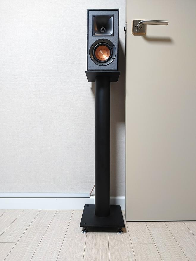

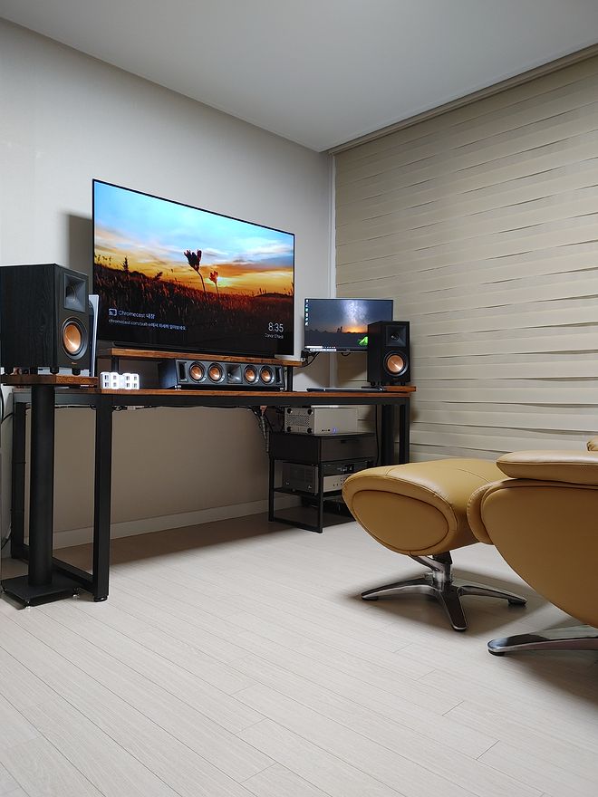

* 기존 입문용으로 구축한 5채널 시스템
AV리시버 - 야마하 RX-V385
프론트 - 클립쉬 R-51M
센터 - 클립쉬 R-34C
리어 - 클립쉬 R-41M
TV - OLED 55인치

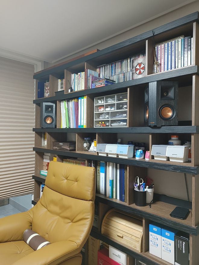

* 기존 5채널 시스템 정면

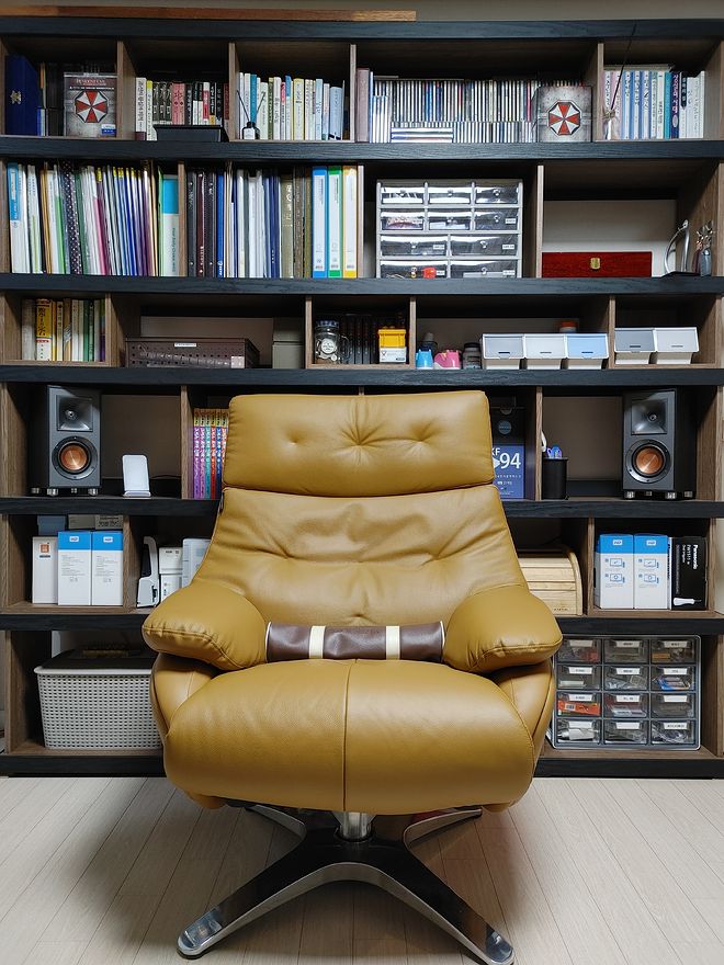

* 기존 5채널 시스템 후면
처음에 입문용으로 5채널 구성하여
그동안 만족하며 사용했었는데
애트모스를 사용하고 싶어 시스템을 업그레이드 했습니다.
아파트라 서브우퍼는 사용하지 않으려고 했는데
어차피 업그레이드 하는 김에 우퍼의 느낌을
느껴보고 싶어 우퍼까지 들였네요^^

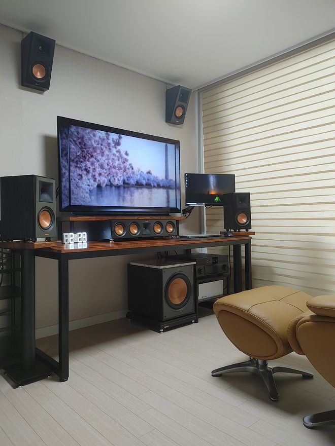

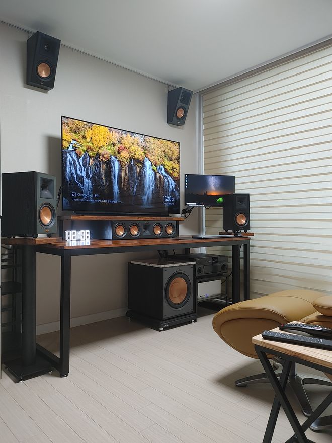

* 업그레이드 5.1.2채널 시스템
AV리시버 - 야마하 RX-A1080
프론트 - 클립쉬 RP-500M
센터 - 클립쉬 R-34C
리어 - 클립쉬 RP-402S(바이폴라)
서브우퍼 - 클립쉬 R-120SW
애트모스 - 클립쉬 RP-500SA (프레즌스)
TV - OLED 55인치

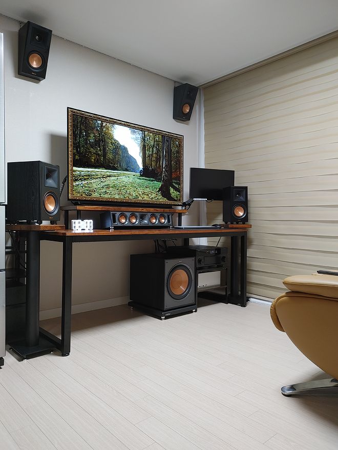

 * 5.12채널 업그레이드 전체사진

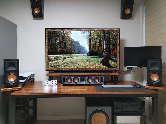

* 정면사진

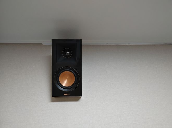

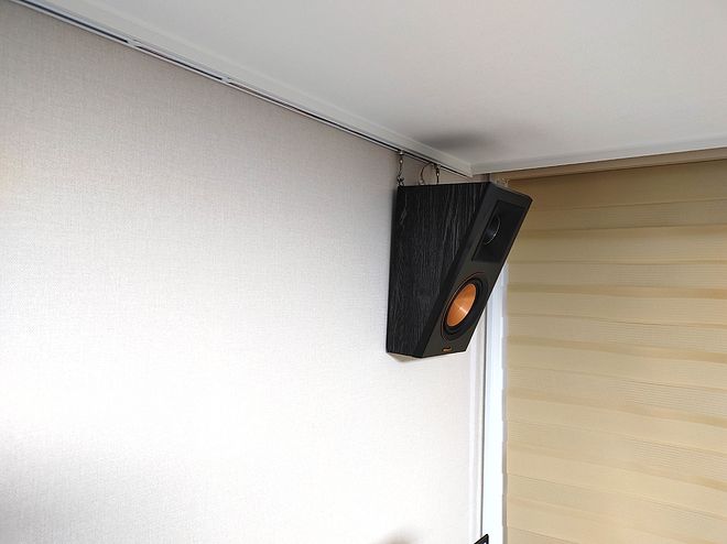

애트모스 스피커 - 클립쉬 RP-500SA / 레즌스(프론트 하이) 설치
벽에 못박는게 싫어서 천정 몰딩에 레일 액자걸이 부착해서 설치

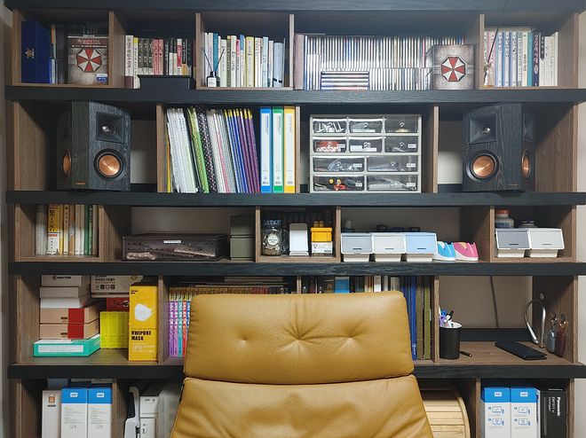

* 후면 사진 - 클립쉬 RP-402S (바이폴라 스피커)
* 후 측면 사진 1 (스피커 높이 137Cm)
후 측면사진 2
5채널에서 5.1.2 채널로 업그레이드 결과
기존에 안들리던 천정에서 소리가 나니
몰입감이 훨 씬 더 좋아졌습니다.
바이폴라 스피커는 후면이 좁은 공간에서
리어스피커를 사용하는 것보다
더 풍부하고 공간감이 많이 좋네요.
후면 공간 전체를 감싸주는 느낌입니다.
리어백 포함 7.1채널을 사용못하는 환경에서
좋은 선택인거 같습니다.
업그레이드의 가장 큰 효과를 본건
리시버를 RX-V385에서 RX-A1080으로 바꾼거네요.
기존 5채널에서 리시버 먼저 바꿨는데
소리가 달라지네요.
더 명료하고 풍성한 소리가 납니다.
서브우퍼는 SVS SB-Pro 국내 출시를 기다리다가
우선 느낌만 느껴보려고 클립쉬 12인치로 셋팅했습니다.
우퍼볼륨을 9시방향에 놓고 작게 듣는데
작지만 울리는 저음에 큰 감동은 아니지만
나름 괜찮은 것 같습니다.
작은 공간에 맞게 스피커 크기 등 선택해서
구성했는데 결과적으로는 만족합니다.

혹시 애트모스 프레즌스 소리 잘 느껴지시나요?
현재 오버헤드 2채널에서 4채널로 늘리고 싶은데 천정자리가 마땅히 않아서
라이거님처럼 스크린 위에 설치를 할까 고민중이라서요.
Updated at 2021-05-12 11:52:31
좋게 봐주셔서 감사합니다.
애트모스 천정 4채널은 안써봐서 모르겠지만
프레즌스(프론트 하이)도 나름 괜찮게 들립니다.
후방에 설치한 바이폴라 효과도 좀 있는 것 같습니다.
2021-05-12 14:29:42
저두 오버헤드 사용하다 전면 하이스트사용해봤지만 오버헤드가 훨씬 효과가 더좋아서 다시 오버헤드로 갔습니다.
Updated at 2021-05-14 00:50:56
네 아무래도 천정에 바로 다는게
효과는 훨씬 좋을 것 같습니다.
천정에 바로 달 수 없는 환경에서
프론트 프레즌스도 나름 괜찮은 것 같습니다.

저런 형태의 리어 프레젠스 스피커는 벽에 딱 붙어 있어도 반사음이나 걱정이 적은가요?
저도 회원님 비슷한 환경인데 JBL 컨트롤을 너무 벽에 딱 붙여서 사용하는 게 아닌가 싶어서요.
Updated at 2021-05-13 15:02:55
리어에 바이폴라 스피커를 설치한 이유가
제 환경이 뒷공간이 없이 벽에 바로
붙어있어서 이런 환경에 적합한 스피커가
바이폴라 스피커라 설치한겁니다.
사용해보니 효과는 기존 리어스피커 보다
훨씬 만족스럽습니다.
뒷공간을 감싸줘서 소리가 풍부해진 느낌입니다.

아 리어 백이 바이폴라고, 사다리꼴로 생긴 건 애트모스(프론트 프레젠스)였네요. 애트모스 겸 프레젠스로 쓰시는 거죠? 저도 a3050쓰는데 프레젠스 배치냐 (정면) 애트모스 배치냐 (청자 지향) 고민이라서요.
Updated at 2021-05-14 00:59:51
네. RX-500SA 애트모스를
프론트 프레즌스로 설치했습니다.
에트모스를 천정에 설치하는게 효과는 제일 크다는데
저는 천정설치가 힘들어서요. 나름 만족하고 있습니다.

회원님은 책장안으로 바이폴라가 들어가서 뒷공간이 저보단 더 여유 있으신듯 한데요 저처럼 뒷공간 여유없이 머리 위에 바로 달 경우에도 회원님 높이 정도 일까요?
깔끔하신 설치기 잘보고 갑니다
Updated at 2021-05-13 21:14:53
바이폴라 권장 설치 높이가
측면 설치시 귀높이 위로 50~60Cm 정도
후면 설치시 귀높이 정도에 설치하면 좋다고 하네요.
저는 더 낮으면 리클라이너 헤드레스트에 가려서
지금 설치 높이에 만족합니다.
Updated at 2021-05-13 20:07:24
그리고 테스트로 귀높이에 설치해봤는데
방향감이 좀 더 좋더군요.
