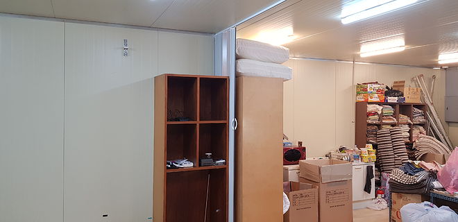

내부색상은 아주 연한 민트색 철판에 주름문은 연핑크에 가까운 색상.  홈시어터 공간으로는 4800X 5800X2800H의 이상적인 공간크기이지만 색상은 참 진짜 아니올씨다 였습니다.

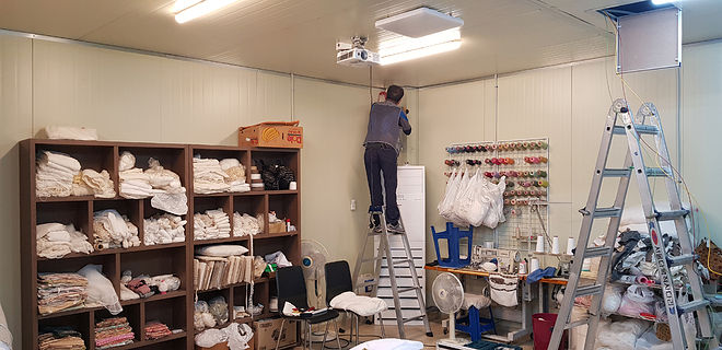

설상가상으로 원래는 패브릭 가공실이던 곳이라 엄청 많은 짐들을 당장 치울대가 없어서 일단 있는 수납장들은 최대한 활용하는 수 밖에 없는 상황이였습니다.

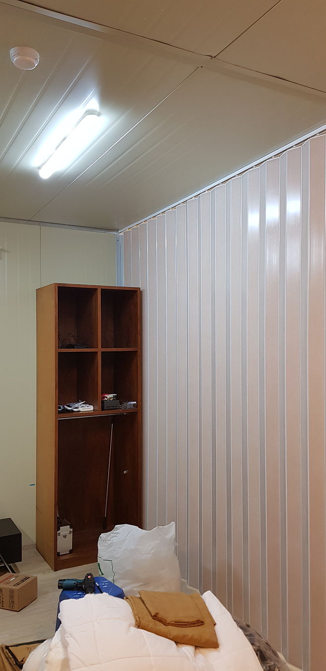

일단 가장 급선무는 공간을 구획 하는 것이고 이건 제가 혼자 할수 있는 부분이 아니라 잘 아는 업체 사장님께 주문하고 같이 설치를 도와 주는 걸로 ...
일단 주름문을 달아서 공간이 구분이 되었습니다.
 이렇게 닫으면 공간이 구분 됩니다.

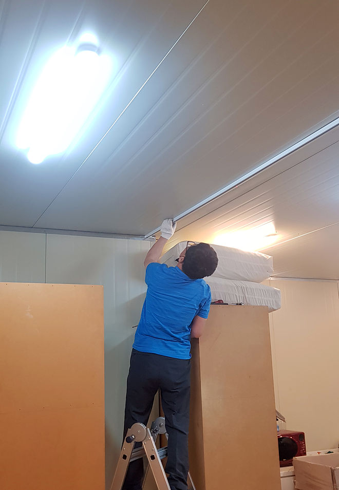

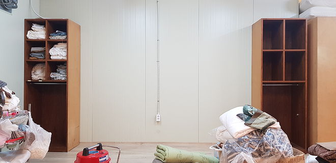

 이제 전기작업,  어느정도 미래를 예상하고 전기작업을 제가 직접 할수도 있었으나 제가 하면 시간이 3일정도 걸릴건데 그 시간에 제 할일을 하고 용역을 주는게 백번 낫지요.  그리고 전기라는게  위험 하기도 하니.... 패브릭가공소이다 보니 곳곳에 수납공간과 미싱과 자재들이 널부러 져 있습니다. ㅠㅠ

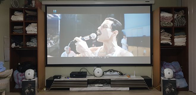

 일단 억지로라도 전면에 수납장을 양쪽에 세워두고 저 중간에 스크린이 걸리게 할 예정

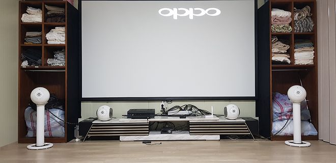

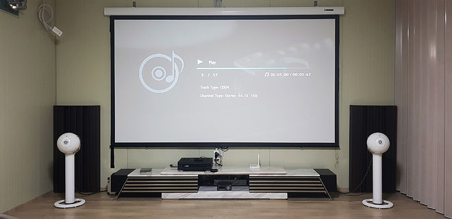

이렇게 스크린을 걸고 하단부에 낮은 거실장을 하나 배치 함으로서 억지로 홈시어터공간의 기초를 하나씩 준비 해 갔습니다. 저때는 그냥 저가형 137인치 수동 롤형이였습니다.
처음이라 프런트 스피커의 스텐드도 없이 그냥 박스에 올려 놓고 소리가 잘 나오는지 확인만 하는 시절 이였습니다.
이제부터 기나긴 룸 튜닝과 공간 꾸미기등등은 오로지 저 혼자만의 몫이였습니다.
시간날때마다 조금씩 조금씩....  며칠에 한번씩 그렇게 그렇게 시간이 흐르면서 시스템도 일부 업그레이드가 병행되면서 공간도 차츰 그렇싸 하게 변모 하기 시작 했습니다.
그동안 박스위에 올려서 사용했던 프런트 전용 스탠드도 2개 구해서 놓으니 한결 나아 보이네요.

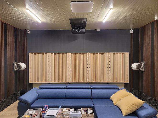

 욕심이란게 참 끝이 없더군요. 결국엔 전면에 있던 거대한 수납장 2개를 주름문밖으로 들어 냅니다.

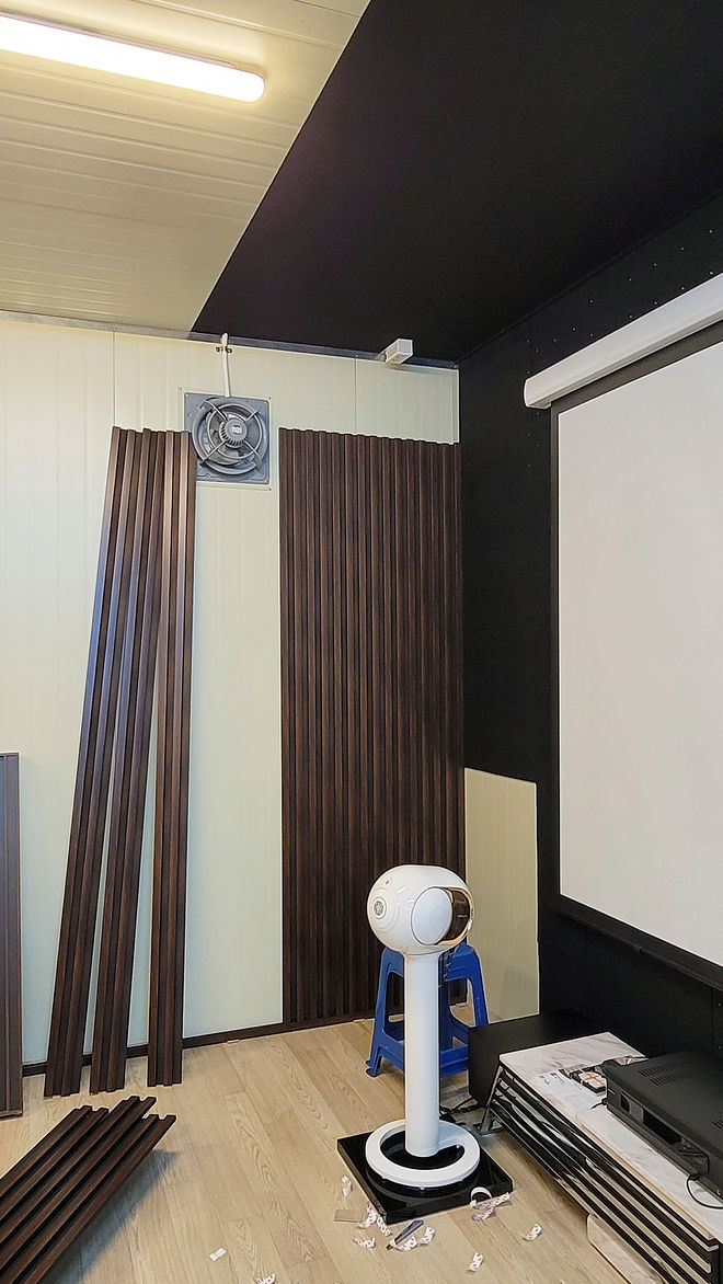

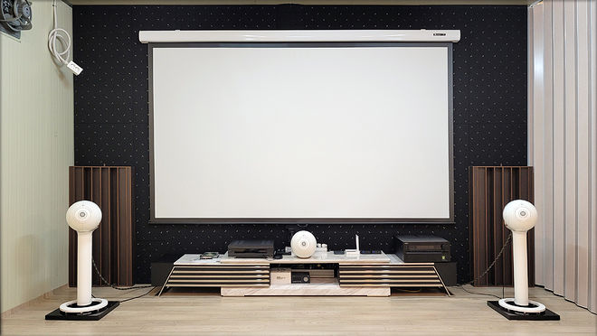

그리고 눈에 거슬리던 스크린 부근을 흡음과 흡광을 위해 압축차음보드로 싹 다 감았습니다.  한결  더 보기 좋게 변하고 집중력도 좋아지고 나니 뭔가 가능성이 보이더군요.

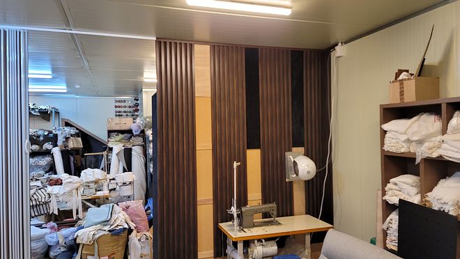

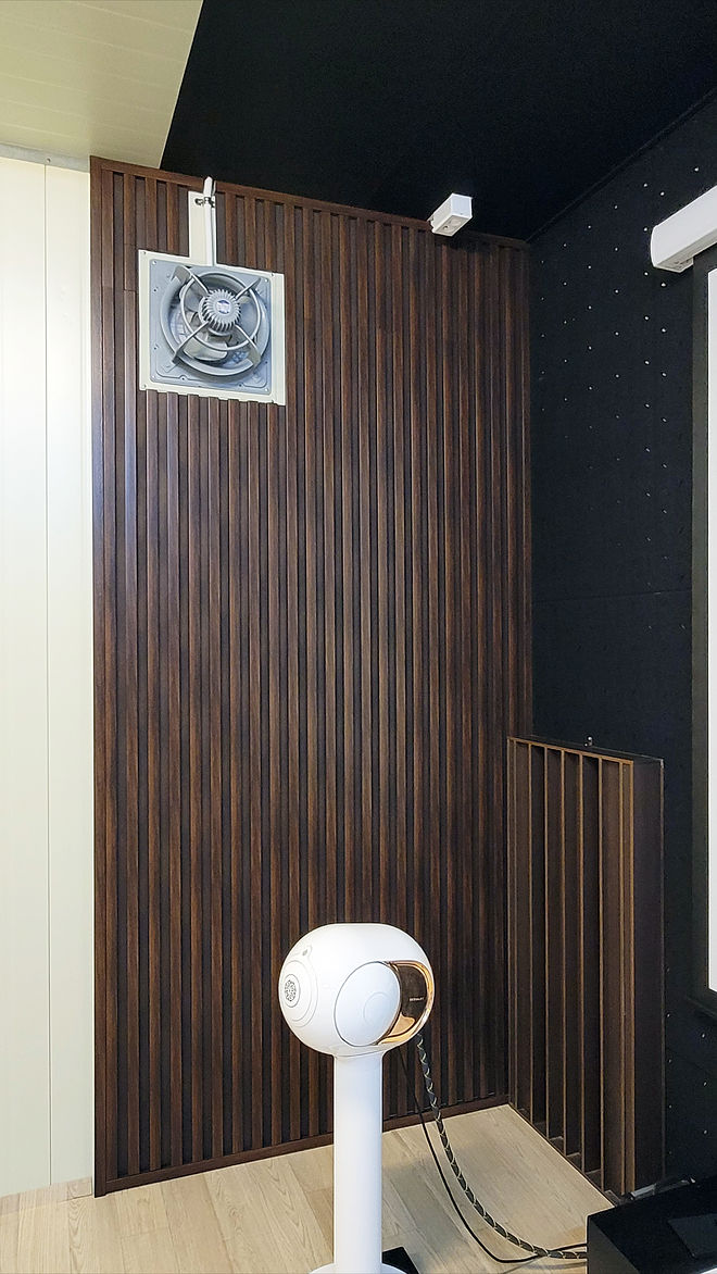

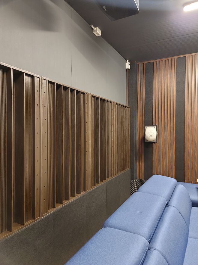

한쪽벽은 벽체가 있었으니 인테리어 자재를 사서 부착을 하여 룸튜닝효과와 인테리어 효과를 동시에 보게 하도록 루버패널을 이용 했습니다.
 나름 깔끔하게 마무리가 되더군요,  하는 김에 천정부분의 일부분도 흡광을 위해 검은색 접착 부직포시트지로 붙였습니다. 두께가 조금 있고 검어서 그냥 깨끗하게 보입니다.

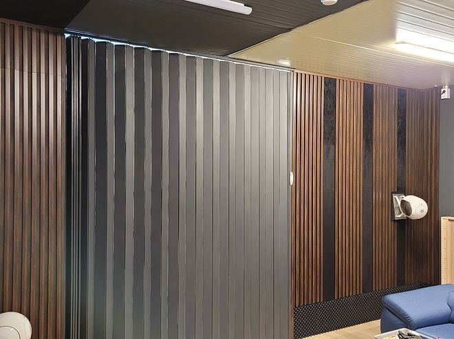

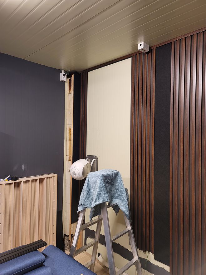

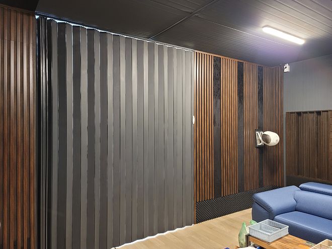

문제는 우측인데,  주름문 공간이기에 루버패널을 붙일 방법이 없습니다.  그래서 편법으로  전면에 있던 키큰 수납장을 주름문 위치에 세우고 남은 공간을 합판을 이용하여 파티션을 만들었고,  그 위에 루버패널을 시공 하였고 주름문은 그만큼 잘라내었습니다.  처음에는 총 주름문 길이가 5.8m 이던 것이 결국엔 뒷 부분도 가격을 만들고 잘나 냈으니 2.5미터정도 까지 줄인 셈이 되었습니다.
이제 좀 뭔가 느낌이 좋은거 같습니다.
루버패널 사이에도 흡음과 반사가 되도록 흠음재를 사이사이에 끼워 넣었습니다.

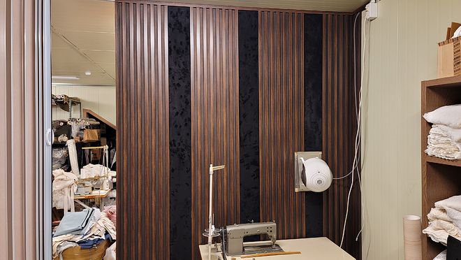

이렇게 전면은 그렇싸 하게 되었지만 문제는 뒷면입니다.   아직도 미싱등이 그대로 남아 있지만 일단 같은 방법으로 가벽을 세우고 루버패널을 부착 했습니다.
전면과는 다르게 패널과 패널사이에는 흠음제를 번갈아가면서 부착 하였습니다.  아직도 뒷벽에는 공업용 미싱도 있고 수납장도 있는게 그대로 보입니다.

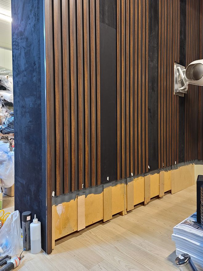

하부만 빼고 일단 마감이 되었습니다.
 하단부는 다른 소재로 마감을 하기 위해 남겨 두었습니다.
계란판 소재와 아주 유사하게 생긴 요철프라스틱인데 메추리알판 정도크기라고 생각하시면 됩니다.  전혀 다른 용도의 제품인데 저렇게 붙여 놓으니 머 괜찮아 보입니다.

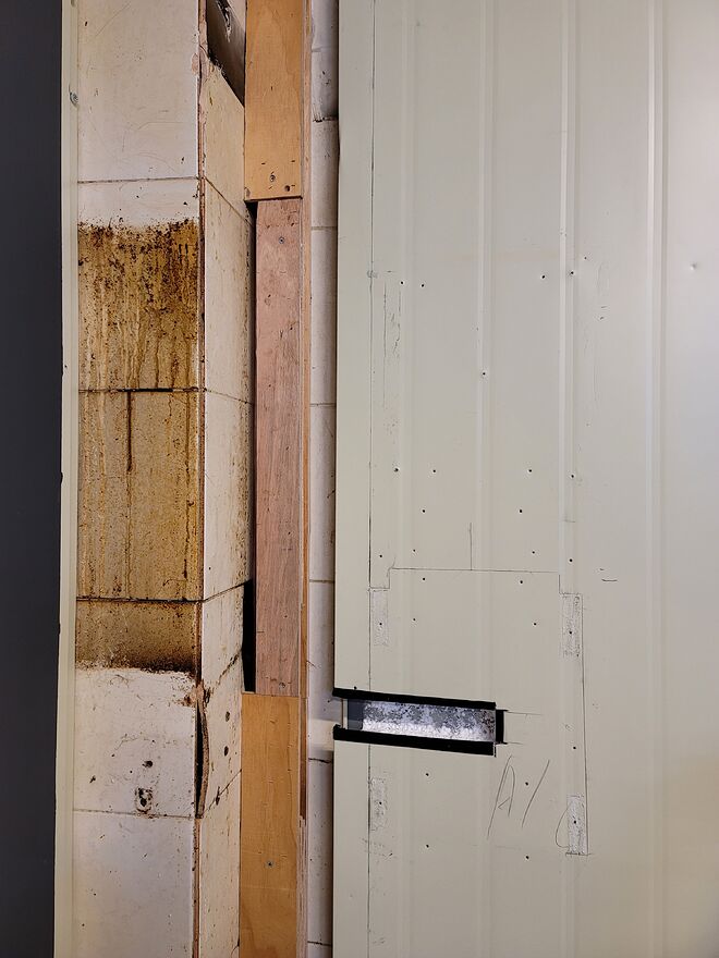

그리고 아래사진을 보시면 스피커로 들어가는 선들이 3개가 주렁주렁 ...저걸 매립을 할려고 하니 좀 막막합디다.
우측은 가벽이라서 공간을 관통 시키기는 쉽지만 좌측은 경량패널 5cm라서 더 뜷을 공간도 없으니...막막하여 뒷 부분 마감을 거진 두달을 미루었네요. 거기다 작은 기둥도 있었으니.....ㅠㅠ

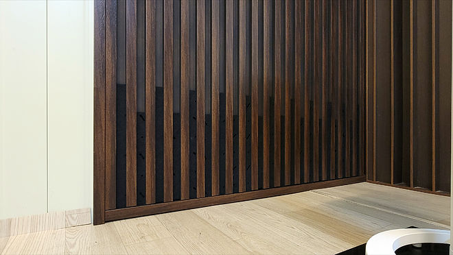

결국에는 작은 기둥을  감싼 경량철판을 걷어내고  그라인더 커터기로 파낸 후 선을 매립 하기로 하였습니다. 두께가 5cm라서 선들이 들어갈 공간이 잘 확보 됩니다.  혹시나 선들을 잡아당기고 밀때 날카로운 부분으로 문제가 생길까 싶어 두꺼운 패브릭테이프로 날카로운 면을 감싸버렸습니다.
홈을 파낸후 선을 넣고 그 위에 루버패널을 덮으니 선들이 전혀 안 보입니다. 선들을 밀고 당겨도 어느정도 잘 움직일수 있네요.  혹 불량을 대비하여 저 부분은 나사로 고정을 하여 수시로 분리가 가능하게 만들었습니다.
측면에서 보면 저렇게 몇센티만의 선들이 보일뿐입니다

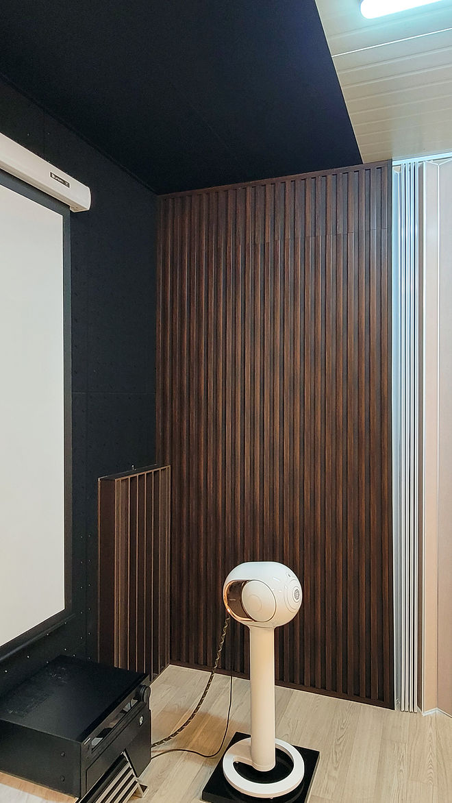

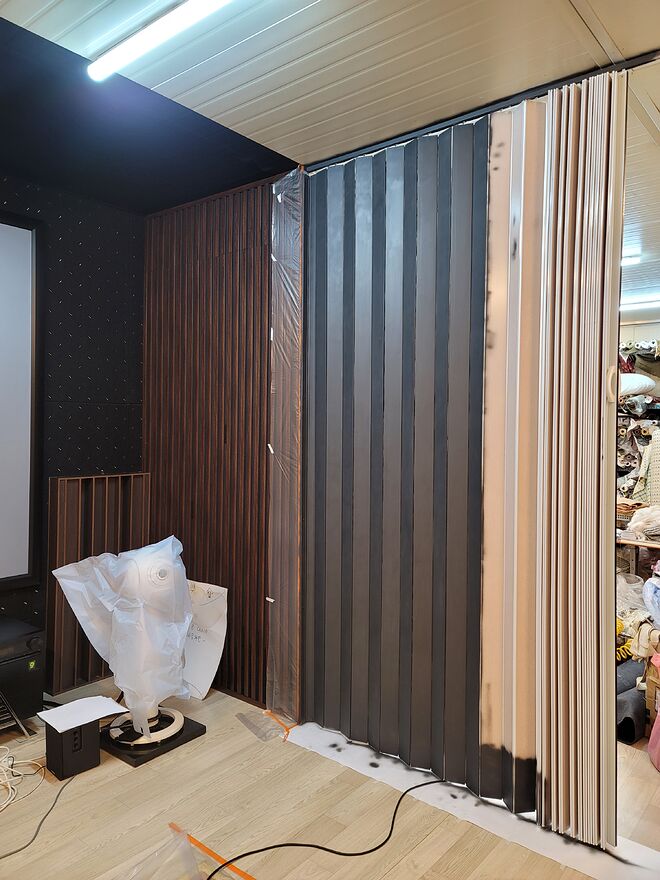

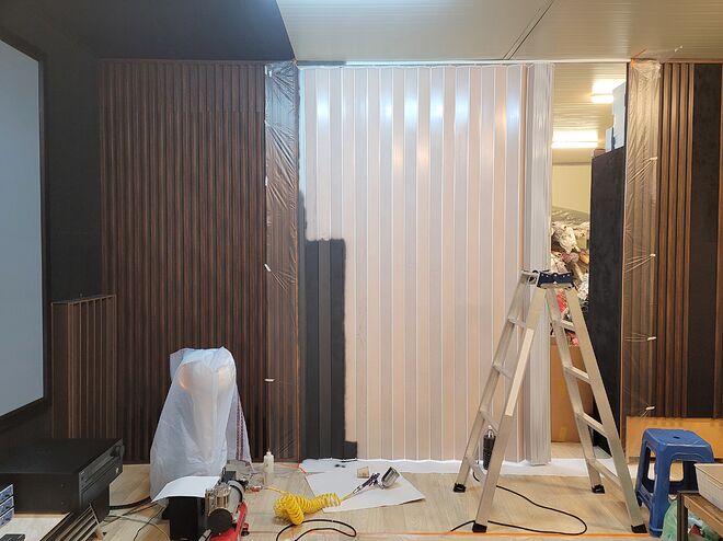

완성된 우측 부분입니다.  사실상 가장 힘들었던 부분이 저 주름문 도색입니다. 후끼로 뿌리는데 아무리  보양을 잘 해도 온전신에 검은 가루가 날려서 닦느라고 이틀이나 걸렸습니다. ㅠㅠ

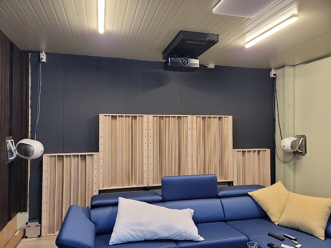

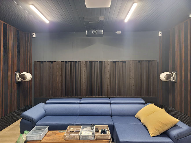

그리고 뒷편에는 음향판을 저렇게 배치 하기로 했는데 다시 변경 하여서 아래와 같이 수정 하였습니다.
아직도 천정은 도색을 마무리 하지 않은 상태이고 음향판도 도색전인 상태입니다.

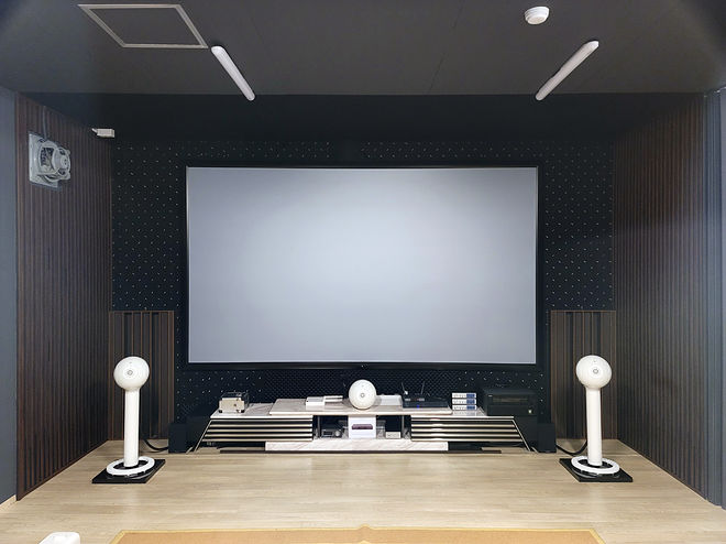

마침내 천정도색및 음향판 도색까지 마무리 되면서 내무마무리가 거진 다 되었습니다.
하부에는 스틸로 음향판 받침대를 만들었는데  그 빈공간 부분을 검은색 아트보드 흠음재로 마감 하였습니다.
소파에 앉으면 음향판이 시작하는 높이보다 약간 높습니다.  따라서 효과는 충분할 듯 합니다.

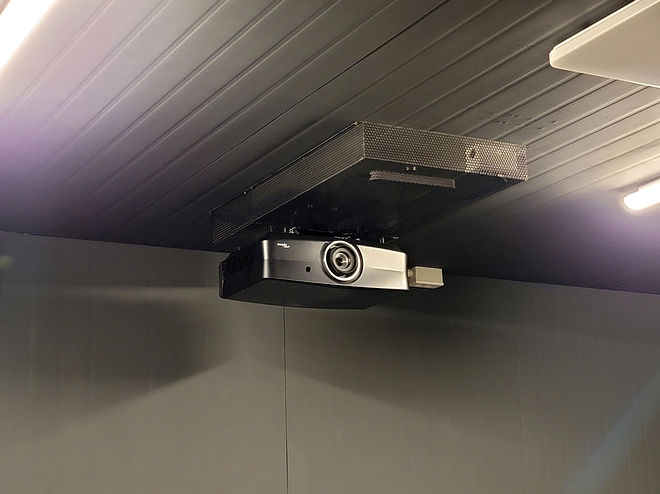

 프로젝터 부근도 선들이 좀 복잡한데 보기 싫어서 타공판을 접어서 그냥 막았습니다.
실제로 보면 꽤나 진한색인데 폰카로 자동으로 찍다보니 제법 밝게 나온 부분이 많은대 내부는 굉장히 중후하고 어두운 분위기의 공간입니다.
언젠가 천정에 atmos 스피커 두개가 달릴쯤에는 스카이라인같은 음향블록도 군데 군데 추가 설치를 할 예정입니다.  그리고 각 스피커마다 우퍼가 있어도 지나친 공명은 공간이 커서인지 그렇게 심하게 자주 발행하지는 않네요.  아주 아주 가끔 내장재가 조금 떨고 마는 수준....... 소리가날때마다 찾아서 아주 작은 나사로 고정 중입니다.

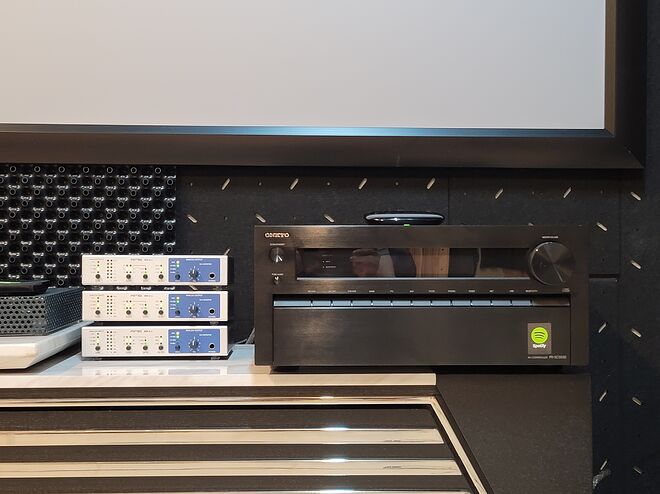

이번 부분은 룸 내부 인테리어부분마감을 이야기 하다가 보니 세부시스템은 그전에 소개 해서 안 올렸는데 추가로 한장 올리고 나머지는 아래 답글중에 제 블로그 링크 보시면 아주 쉽게 설명된 글이 있으니 참고 하시면 됩니다.
소스기기및 사운드 시스템부분
지나고 보니 참으로 기나긴 여정이였네여.
사용장비: 드비알레 골드스피커3개, 실버스피커2개, RME ADI-2 FS 3개, ADC전용 리니어 파워, 150인치 DSC광학 X9스크린, 지두Z9X와 쉴드프로, 옵토마 HOZ60프로젝터, 그리고 온쿄 SC 5530 프로세서,
