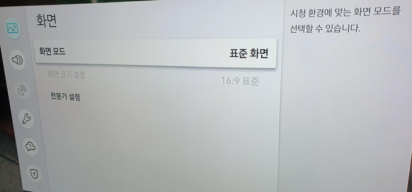

넷플릭스 hdr, atmos 표시된 영상을 틀고
말씀하신대로 설정-화면 에 가도 첨부된파일처럼 HDR 이 나오는게 없는데 제가 잘 못하는게 있는건지요
참고로 애트모스는 잘나옵니다ㅜ
Updated at 2020-11-22 20:00:21
완전히 화면 설정까진 아니고 메뉴상 좌측 이동시 이부분에서
hdr소스 들어간 영상이면 정상적으로 표시가 된다는 뜻입니다.
첫 덧글에 오해사게 작성했네요 수정했어용
