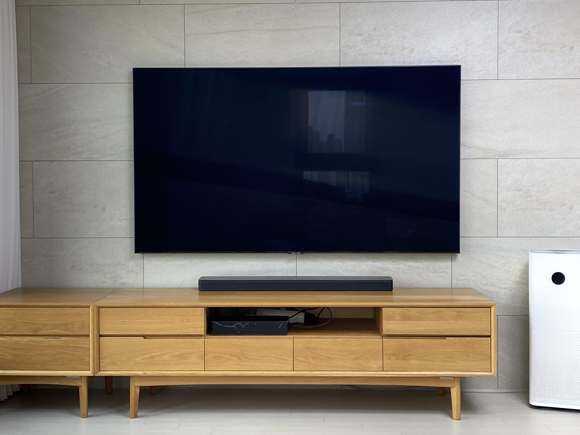

제가 거의 유사한 형태로 사용중인데요.
저는 삼성 원커넥트 제품으로 티비와 원커넥트를 연결하는 매직케이블을 단자1로 넣어서 단자2로 빼냈습니다.
4개의 hdmi 케이블은 맘먹으면 충분히 넣을 수 있는데요.
저는 단자함 뒤쪽이 플라스틱 마감이어서
홀쏘 사다가 드릴로 뚫었습니다. 홀쏘 크기를 hdmi 커넥터쪽 크기보다 훨씬 넉넉하게 뚫으셔야 하구요.
구멍을 단자 1, 2 모두 뚫고 선을 빼는게 쉬운일은 아닙니다.
팁을 드리자면 철?로 된 감는 줄자를 이용하시면 생각보다 쉽게 선들을 빼내실 수 있을 겁니다.

그냥 흔히들 줄자라고 부르는 자입니다. 커튼 업자분들이 높이 잴 때 쓰시는거요!
단자 뒤쪽에 단열을 위한 천??들이 들어 있어서 선넣고 빼내기가 힘들더라구요.
줄자가 폭이 있다 보니 접어서 넣으면 단열재를 밀어내면서 틈새로 잘 올라가더라구요!
철사 같은건 단열재(부직포??)에 걸려서 단열재가 뚫리거나 걸립니다.
원커넥트에 랜단자까지 모두 있어서 따로 랜선을 뺄 필요성은 못느꼈지만 현재도 와이파이로 사용중이긴 해요. ^^a
저도 글쓴분처럼 아래 카페에서 벽에 장짜서 달 생각까지 했었는데 와이프가 기존 장식장을 선호해서 그냥 쓰고 있습니다.
