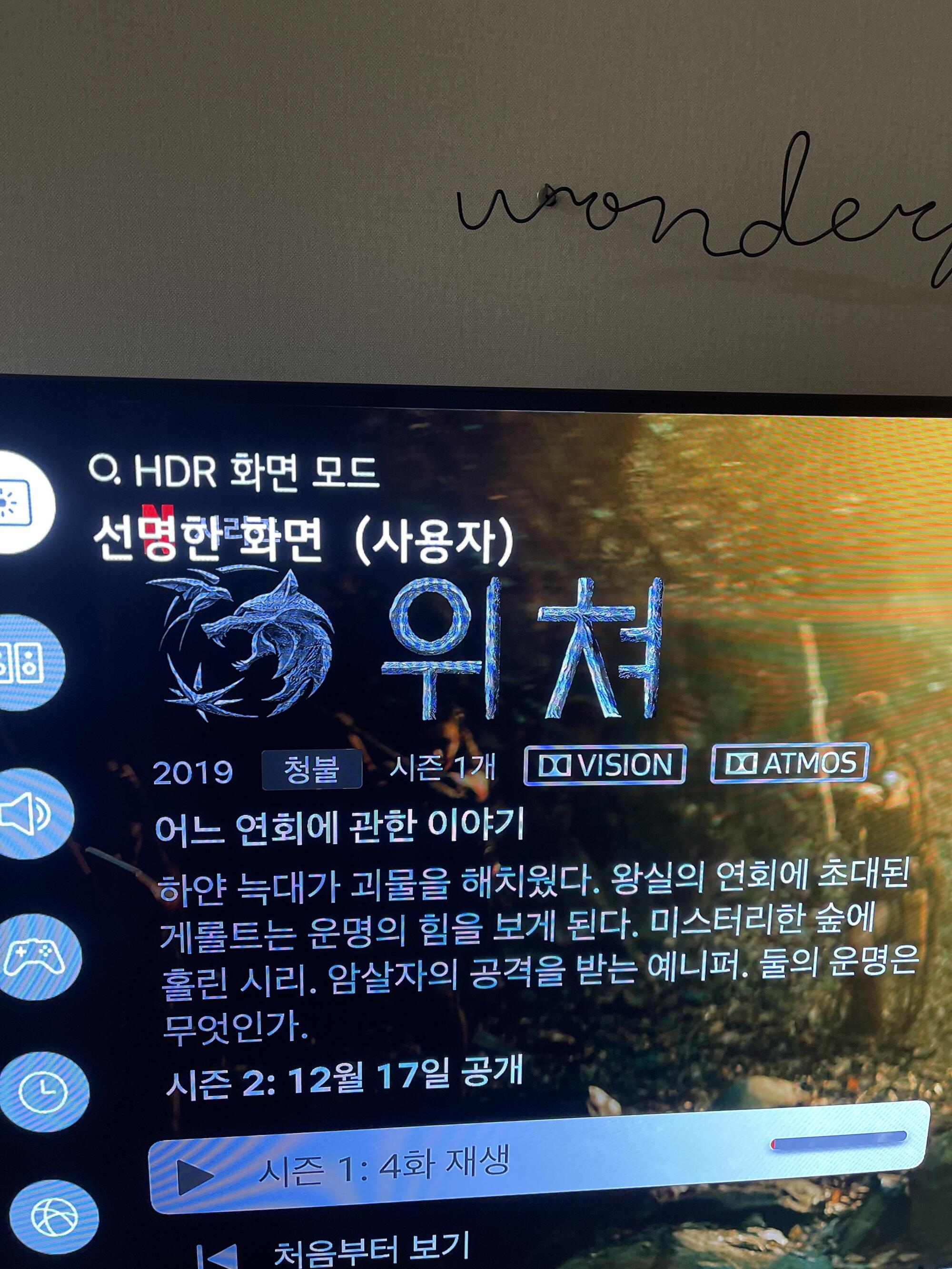

근데이상한게 두번째사진보면
넷플릭스 예고편 자체에는 돌비비전 애트모스 떠있는데 티비 설정자체는 hdr모드로 되있어요 왜이런걸까요?
오른쪽위에 뜨는 표기도 돌비비전이 아닌 hdr로 뜨구요
뭔가 찝찝해요 제대로 돌비비전이 되는게맞는건지...

디 설정해봤는데 안되네요.. ㅠ 근데 화면오른쪽위에 꼭 돌비비전이 떠야 돌비비전이 되는건가요? 두번째사진보시면 제목밑에 돌비비전이 보이긴하는데말이죠..

컨텐츠선택화면에서 hdr로 화면설정이잡힌거는 기본화면이 현재 sdr이 아닌 hdr로 기본화면이 강제구동이되구있는걸로 추측되구요. 재생시켰을때 tv화면 오른상단에 돌비비전이라고 출력떠야 정상구동되는겁니다.

지금 해보니까 저도 안되네요..근데 웃긴건 혹시해서 자동으로 해보니까 돌비비전이 되네요? 윗부분에 표기가떠요.글구 더 이상한건 애플티비설정에서 돌비비전 선택을하면 기기호환이안된다고 4k sdr로 자꾸되는데 막상 영상재생을 하니돌비비전이되네요 대체 왜이럴까요..뭔현상인지 기준을 알수가없네여 거참

알고보니 원래 4k sdr이 선택된 상태에서  다이내믹레인지켬으로 설정하면 돌비비전이되는게 맞다고하네요
설정을 일케해야한다는건 몰랐던 부분이었네요..;
