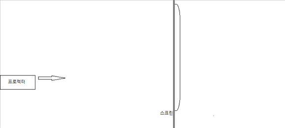

 질문1.
[질문] 3D 관련해서 여러가지 질문좀...
현재 위의 그림처럼 집에서 사용중인데요 회색일자선이 스크린인데 3D로 구동시
스크린밖으로 튀어나와 보이는게 아니라 그림처럼 반대로 스크린 뒤쪽으로 들어가보인다고 해야할까요 튀어나오는것의 반대로 표현이되는듯합니다.;;;
PJD7820HD 를 사용중이고 프레임패킹으로 재생하구요 안경은 GL410 3D 안경입니다.
프로젝터 3D 옵션에 동기화 반전을 켜기도해보고 꺼보기도해보았는데 똑같구요 ㅇㅁㅇ;;;

튀어나오는게 심한경우 어지럼증등의 문제가 더 심하기때문에 대부분의 3D소스는 튀어나오는 효과보다는 뒤로 들어가는 깊이감 효과로 제작이되어있습니다. 간혹 타이틀에따라 튀어나오는게 심한것도 있긴합니다.

3D 영화의 기본은 창문밖을 보는듯한 뒷쪽의 공간감 형성입니다. 그래서 3D영화 시청시 2D보다 화면이 약간 작게 느껴지기도 하구요 만약 인물만 이상하게 배경속으로 푹들어가 보이면 안경의 옵션 좌우변경으로 해결이 가능하구요 만약 스크린앞으로 튀어나오는 그런 영상을 원하시면 3D다큐나 새미의어드벤쳐 추천드립니다

답변감사합니다 (__) 막 튀어나오는걸 엄청기대하면서 구매했었는데 딱 적절하신 비유네요 창문밖을 보는듯한 .... 혹 안경좌우옵션만 변경하면 어지러워서 프로젝터에서 동기화 반전 옵션도 같이 돌려주는데요 이러면 별반 차이가없던데 원래 이런걸까요??;; 그리고 3d 프레임패킹방식으로하면 1920x2205였나 해상도가 변경되던데요 영화 이미지 좌우가 조금씩 짤려보이던데 예를 들면 플레이 옵션같은곳에 메뉴 끝부분이 -< 이런식이면 < 이렇게 ... 이것도 원래 이런건지 궁금합니다 ;ㅁ;;

안경좌우 변경에서 어지럽다면 변경안했을때로 보는게 맞구요 플젝에선 옵션변경하실필요 없습니다 좌우 이미지는 약간 짤려서 보이는게 대부분인데 이것도 3D카메라로 촬영한건지 아니면 2D를 3D로 다시 작업한건지에 따라서 조금 다른걸로 기억하는데 확실친 않습니다 ㅠㅠ
