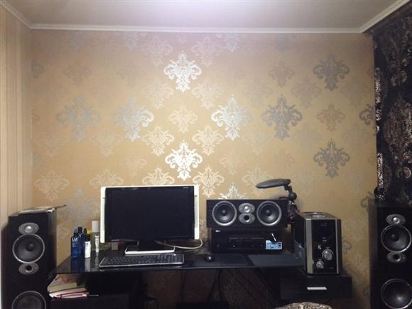

안녕하세요 설치 및 스크린 상담좀 부탁드리겟습니다.
hc7900dw 전반사 거울 이용하여 설치하려고 합니다.
사진에서 가로 스피커 - 스피커 2m5 , 벽 - 벽 2m40
              세로 천장 - 스피커 1m20 , 천장 - 가운데정리시 1m30 이렇게 나옵니다.
제가 ger 100 or 106 생각하고잇는데
스피커 위에까지 1m20만 내리고 사용해도 괜찮을까요?
아니면 조금저렴하고 가로폭 2m안에서 해결될수잇는 스크린을 사용하여 스피커 가운데로 내려오게 할까요?.
아니면 액자형이 강한 강점이잇다면 리시버를 뒤로 빼고 액자형도 고려하고잇습니다.
hc7900dw 전반사 거울이용하여 100인치정도는 투사 가능하겟죠?
방 사이즈가 애매하여 정말 고민이 많이 됩니다.

100인치 화면 크기만도 가로가 221cm입니다. 액자형은 프레임 폭 8cm 정도이니, 액자형 스크린 전체 폭은 237cm 정도가 됩니다. 액자형을 설치한다면 벽에 꽉 채워서 간신히 설치는 할 수 있겠네요. 그런데 7900dw를 천장에 매달았을 때 100인치 스크린의 상단(프레임의 상단이 아닙니다)은 렌즈 중심으로부터 26cm 아래에 위치합니다. 천장에서 프로젝터 렌즈 중심까지 거리는 [브라켓 높이+프로젝터 바닥에서 렌즈 중심까지 거리]입니다. 브라켓 높이가 대충 8~10cm이고, 본체 바닥에서 렌즈 중심까지 거리가 대략 9cm입니다. 그럼 천장에서 렌즈 중심까지 거리는 작게 잡아도 17cm입니다. 이 값에 26cm를 더한 값인 43cm가 천장에서부터 스크린 화면 상단까지 거리입니다. 사진에서 가운데가 130cm이니 정상적으로 설치하면 100인치 화면은 책상 아래까지 내려온다는 얘기죠. 프로젝터와 거울을 기울여서 화면을 위로 올리고 키스톤을 사용하면 어느 정도 올릴 수 있지만. 얼마나 올릴 수 있을지는 장담 못하겠네요.

매뉴얼 찾아 보시면 투사거리에 따른 화상이 투사되는 크기하고, 위치가 다 나옵니다. 그걸 보시고 확인 하시면 됩니다.

16:9로 생각하고잇습니다. 아니면 4:3으로 최대한 내려서 그냥 그렇게 사용해야할지 ㅠㅠ

컴 책상을 좌식으로 개조하는 방법도 생각해보세요 ^__^
