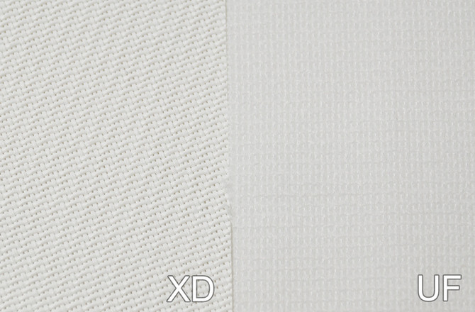

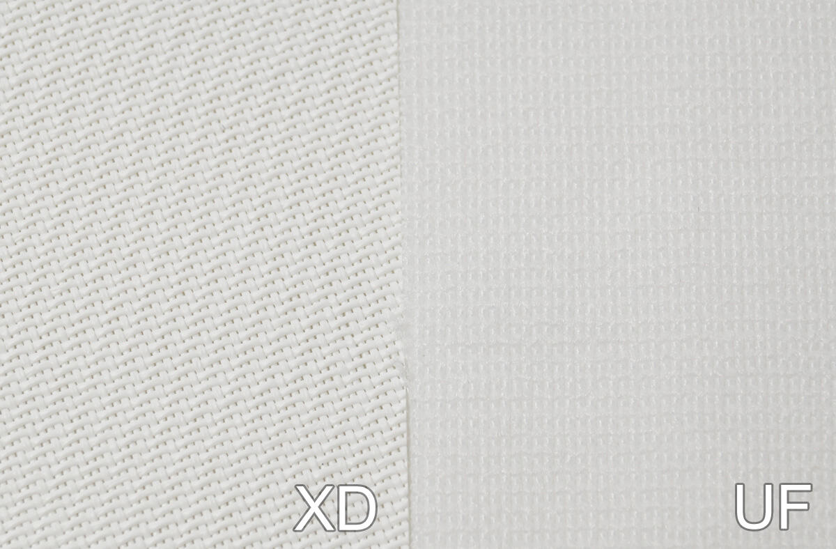

직조형 사운드 스크린의 특성상 필름형은 아니며 아래 사진에서 보시듯이 매우 미세한 조직을 보여주고 있습니다.

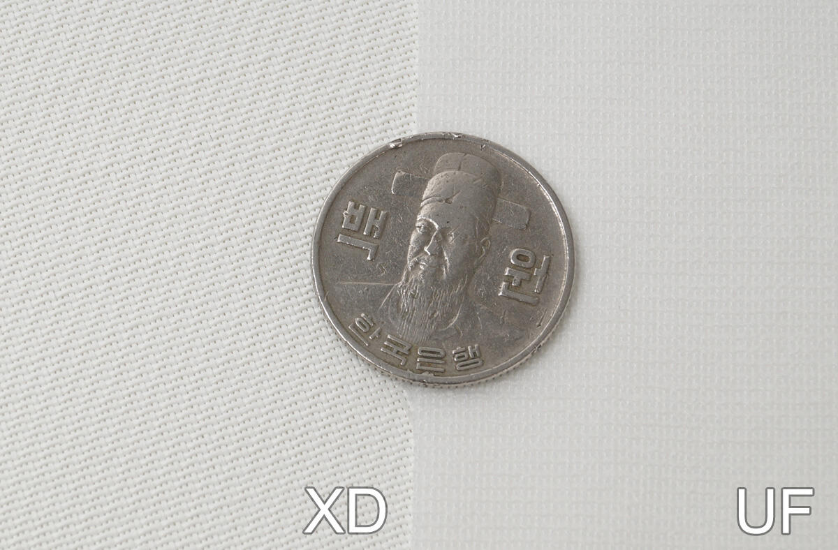

기존에 가지고 있던 XD와 비교한 사진을 찍어봤습니다.
실제로 육안으로 확인이 불가능할 정도로 조직의 간격을 확인하기는 힘든 수준입니다.
(사진은 클릭하시면 확대됩니다.)
