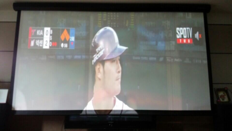

케이블 tv를 HDMI(1080)로 TW6000(Full-HD,1080)로 투사하는데 그림과 같이 잘립니다.
플젝에서 아무리 메뉴를 찾아도 이를 수정할 수 있는 부분을 못찾겠네요...
조언구합니다.

스크린을 밑으로 더 내려야 되는 거 아닌가요? 다 안내려온 것 같은데요
슈터리
2015-11-24 07:39:49
좀 더 내려야합니다만 이 정도면 90%(120inch) 내린겁니다. 뒤의 tv와 화면상태와 비교 하기 위해 다 내리지 않는 상태입니다. 지금은 화면은 전체 화면의 상하로는 50% 좌우로는 90%정도 나온 듯 합니다.
들국화
2015-11-24 09:07:53
영상이 길쭉하게 나오는 걸로 봐서는 프로젝터 설정이 뭔가 잘못된 것 같습니다. 메뉴 중에 화면 가로세로 비율을 변경해주는 게 있습니다. 영문 메뉴얼에서 'Adjusting the Image's Aspect Ratio (Aspect)'인데요. 여기에 Nomal, Full, Zoom, Wide. 이렇게 세 가지 설정이 있습니다. 아마도 'Zoom'으로 설정돼 있지 않나 싶네요. 사용설명서 보고 확인해보세요. 영문 메뉴얼은 이겁니다. http://www.projectorpoint.co.uk/imagelibrary/projectors/epson/eh-tw6000/epson_eh-tw6000-manual.pdf
슈터리
2015-11-25 07:50:36
설명서 확인했습니다. 시도해 보겠습니다. 처음에 시도 해 본것도 같은데 "aspect" 메뉴가 적용되지않는 경우도 있었던 것 같은데 열심히 도전해 보겠습니다. (참고로 한글사용서 메뉴 파일을 본글에 첨부해 두겠습니다.) 감사합니다.
슈터리
2015-11-26 04:26:55

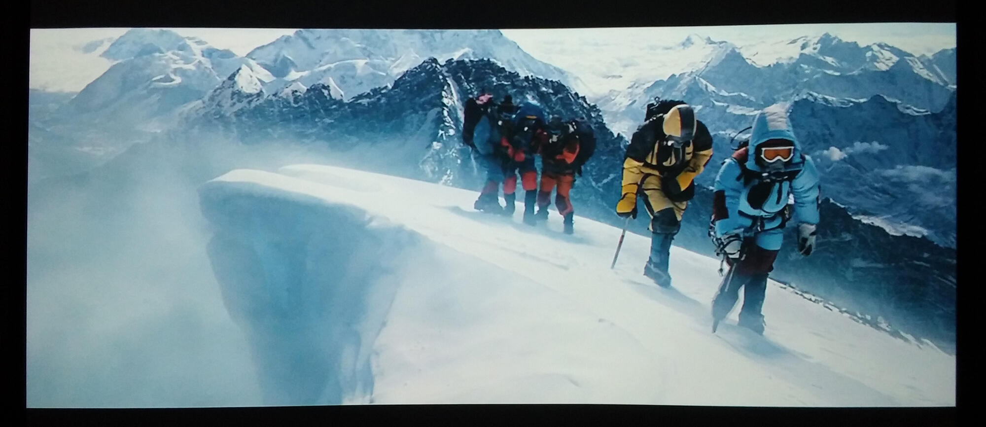

2D 영상인데 3D에서 지정으로 TOP AND BOTTOM을 지정해 놓아 발생된 에러였습니다. 마지막 영화를 그렇게 본 후 시간이 지나 설정을 그렇게 해 놓은 것을 잊어 버렸네요...ㅠㅠ 두번째 화면은 설정 조정 후 화면 " 에버레스트" 최근 영화입니다. 자정이 넘어서 와이프와 캔맥주와 함께 한 영상입니다. 산 정상에서의 시원한 장면들이 압권입니다. 관심 주신 회원님들 감사합니다.
