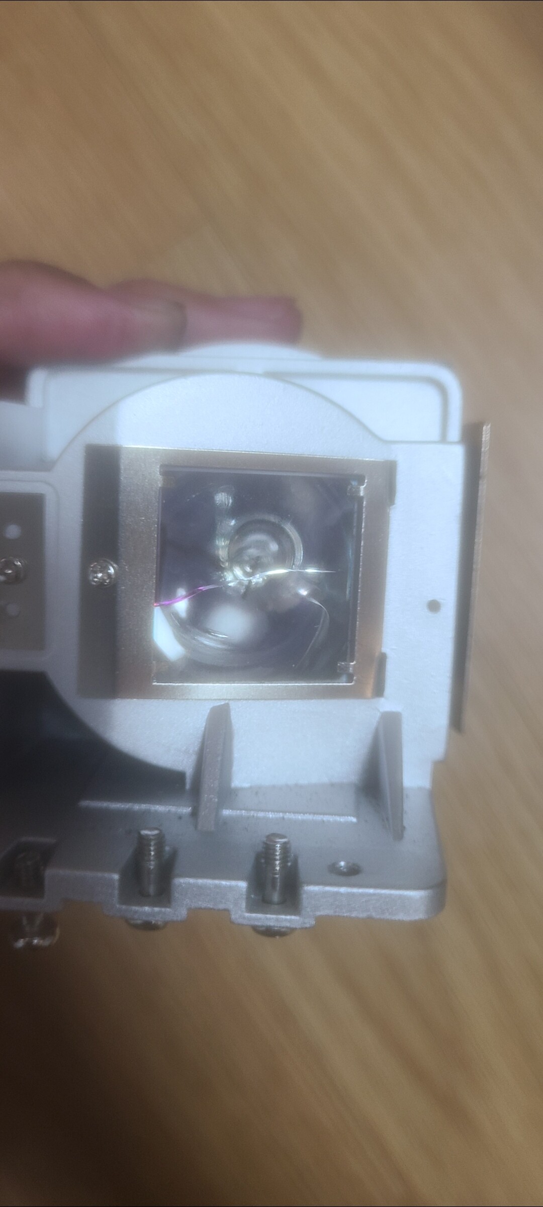

램프 모듈에만 금이 갔는데, 베어램프는 살릴 수 있을까요 ?
안녕하세요 당근으로 mh3000k 중고를 업어왔는데, 추가램프를 사용자분이 주셨는데
위와같이, 램프 모듈 안쪽에 (바깥쪽이아닌안쪽입니다.) 금이 갔더라구요
모듈램프 전체를 교체해보니 temp 가 뜨면서 기기가 꺼져서
원래 있던 램프로 교체후 사용중입니다.
다음과 같은경우 (베어램프는 멀쩡한거같은데) 분해해서, 베어램프만 모듈에 이식하면
잘 사용 가능할까요 ?  사용기간이 이게 더 적은 램프라고 하던데,
당장은 필요없지만, 쓰고있던게 수명이 다하면 베에램프를 한번 살려볼려는데
첨해보는 거라 어렵지는 않은지 가능한지 여쭤봅니다.

지금 쓰시는 램프가 다되면 망가진 램프에서 전구를 꺼내서 현재 램프의 하우징에 끼우시면 쓰실 수 있을겁니다. 교체하는건 기종마다 차이가 있겠지만 어렵진 않을겁니다.

답변 감사합니다 ㅎ 그리해봐야겠네요

전구는 맨손으로 잡으면 안됩니다. 면장갑같은거 끼고 작업하세요.

네 ㅎㅎ 목장갑끼고해야겠네요
